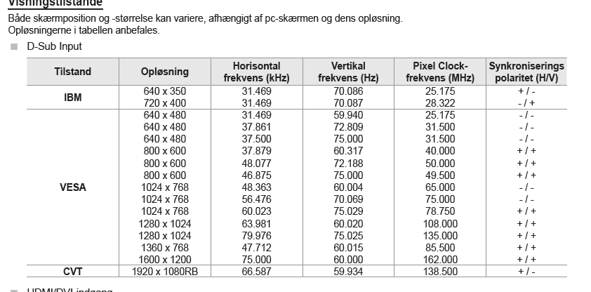

TaZ Skrevet 16. september 2011 Skrevet 16. september 2011 (endret) Har du prøve andre oppløsninger? kanskje flimringen forsvinner da.. Se i manualen til TVen og se hvilke oppløsning som er annbefalt for VGA.. Her er annbefalt oppløsninger for en Samsung 63" (PS63A766T1W) Endret 17. september 2011 av taz
