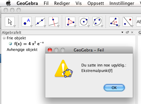

zaqqoZeq Skrevet 27. november 2011 Skrevet 27. november 2011 (endret) Det må være nok med "konstruerer 60 grader". Men må du halvere vinkler bør du skrive at du gjør det. Oh no. GeoGebra klarer ikke finne nullpunkter eller topp/bunnpunkt når noe er ^-x Edit: eller ^x Testet både v4 og v5 Endret 27. november 2011 av zaqqoZeq
cavumo Skrevet 27. november 2011 Skrevet 27. november 2011 Oh no. GeoGebra klarer ikke finne nullpunkter eller topp/bunnpunkt når noe er ^-x Edit: eller ^x generelt Joda, så lenge du har GeoGebra 4. e^(-x)*x
zaqqoZeq Skrevet 27. november 2011 Skrevet 27. november 2011 Kanskje det er multiplikasjonen i funksjonen den ikke takler? f(x)=4x^2*e^-x Har forøvrig GeoGebra 4.0.10.0.
cavumo Skrevet 27. november 2011 Skrevet 27. november 2011 Det fungerer fint her, samme versjon. Tipper det er fordi du ikke bruker riktig kommando. Du må bruke Ekstremalpunkt[ <Funksjon>, <Startverdi for x>, <Sluttverdi for x> ], ettersom vi ikke har med et polynom å gjøre.
zaqqoZeq Skrevet 27. november 2011 Skrevet 27. november 2011 Takk! Må nesten få lært meg GeoGebra skikkelig i god tid neste gang og ikke kvelden før eksamen.
