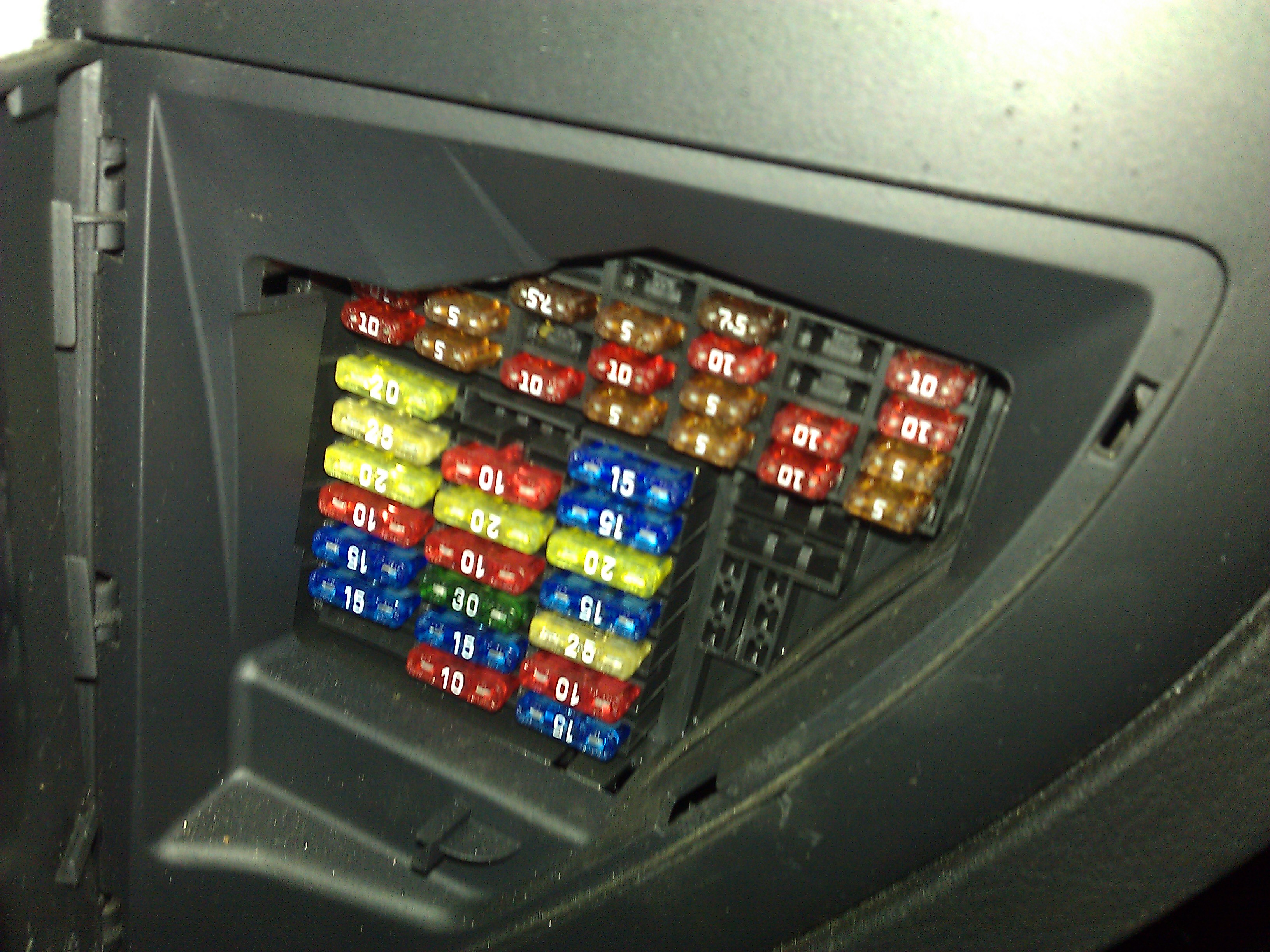

Mannen med ljåen Skrevet 12. september 2011 Skrevet 12. september 2011 (endret) I min bil er det en sikringsboks under rattet, ved venstre kne. Sikringene ser omtrent sånn ut: De fleste plassene for å montere sikring har kun to hull, som passer til de to pinnene på sikringen. Men plassen for å montere sikringen for sigarettenneruttaket har faktisk tre hull, sånn at jeg kan velge om jeg vil montere sikringen mellom høyre og midterste hull, eller midterste og venstre hull. Forskjellen er om den alltid skal gi strøm til sigarettenneren, eller kun når tenningsnøkkelen er vridd i PÅ-stilling. Så, sjekk sikringsskapet. Det er kanskje så lett som å nappe ut sikringen, og sette den inn i hullet ved siden av. Endret 12. september 2011 av Mannen med ljåen
Pixl. Skrevet 12. september 2011 Forfatter Skrevet 12. september 2011 Her er sikrings-skapet mitt. og så lang jeg kan se kan jeg ikke flytte på sikringen som styrer 12v uttakene. på kartbilde er det nr. 41 altså nr 15 blå 4. opp fra nederst i høyre hjørne.
