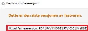

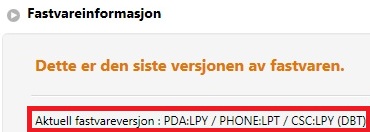

Re-Offender Skrevet 11. mai 2012 Skrevet 11. mai 2012 (endret) På Amobil står det at de har gjort det igjennom Kies da... blir litt furt når ikke jeg får det til! Vel, det er fult mulig å få update via Kies slik som amobil gjorde, men da må du nok desverre manipulere salgskoden på telefonen din, slik som jeg har gjort i eksempelet over. Problemet er at du har en telefon med salgskode NEE (Nordisk) eller TEL (telenor), til telefoner med disse kodene er det ikke sluppet ICS oppdatering enda og det tar sikkert lang tid før det gjør det også, noe av grunnen er policyen til Samsung. Kan du fortelle meg hva det står her i Kies'en din når du kobler til? (se bilde, og rød merking) Endret 11. mai 2012 av ArcticOC

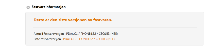

Heimdalen Skrevet 11. mai 2012 Skrevet 11. mai 2012 (endret) Dette er den informasjonen jeg har EDIT: klikk for større bilde Endret 11. mai 2012 av Heimdalen
Re-Offender Skrevet 11. mai 2012 Skrevet 11. mai 2012 (endret) Dette er den informasjonen jeg har EDIT: klikk for større bilde Skrev at XEE var salgskoden til Nordiske land, men det riktige er NEE, sorry! (har rettet feilen i de andre innleggene også) Du har NEE (Nordisk) salgskode og derfor får du ikke ICS, amobil kunne ikke ha en NEE mobil om de oppdaterte via Kies, det er to muligheter for at de fikk det til og det er enten at de manipulerte salgskoden eller at de har kjøpt telefonen sin i f.eks, Tyskland Hvis du vil slippe å vente på ICS oppdatering med Kies må du bytte salgskode til DBT slik jeg forklarer i guiden like bak i tråden, da vil Kies finne updaten, hvis du ikke tør å gjøre dette må du bare ta deg en valium og slappe av til NEE oppdateringen kommer en gang i mai/juni... Til de som har lagt inn den Tyske ICS updaten er tipset mitt å legge inn Nordisk ICS NEE over den gamle med Odin. Det er forøvrig ikke noe å bekymre seg over at Kies update ikke virker noen uker eller mnd fram til NEE kommer, for den tyske ICS versjonen er helt super den også, ser ikke helt problemet Endret 11. mai 2012 av ArcticOC
