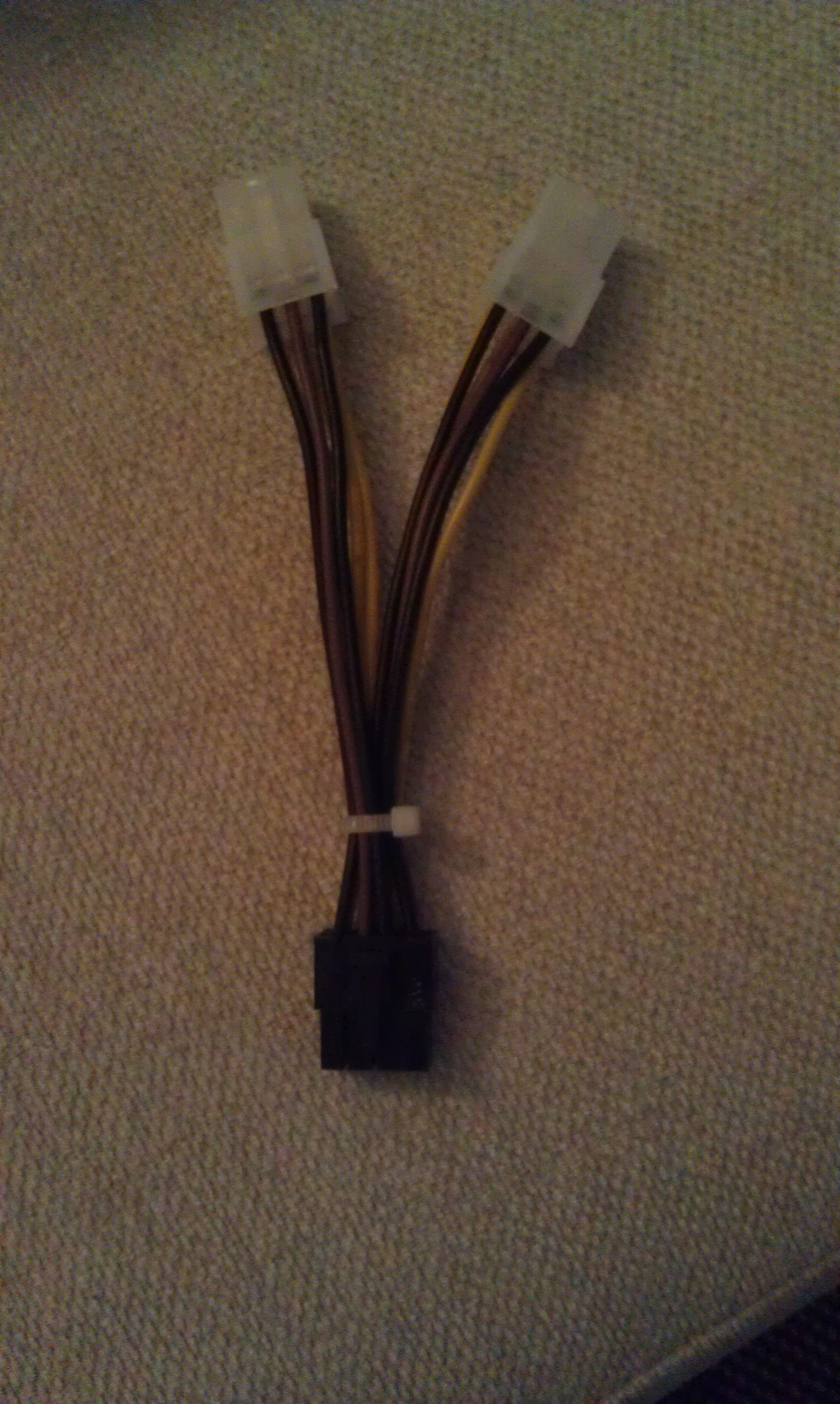

Hvor mange kabler med strøm skal det egentlig kobles til dette? Når jeg kobler til den ledninga som følger med kortet, altså en 8 pins som går til 2 stk 6 pins. Så starter ikke viftene på kortet.
Når jeg kobler til bare 1, 6 pins så starter kortet, men jeg får fortsatt ikke noe bilde? Noen som vet hva jeg gjør feil, eller er kortet defekt?

Okei, men skal det kun kobles til 1 stk 6 pins på 8 pins adapteren da?
For jeg hadde i alle ledningene, da ble det totalt 3 stk 6 pins mot kortet og jeg fikk fortsatt ikke bilde.

En 8-pins kabel og en 6-pins kabel. Har du ikke 8-pin må du bruke adapter.
Om dette ikke fungerer og du ikke får bildet er kortet defekt og du bær få nytt.
Ja, en vanlig 6 pins kan levere max 75W, 8 pin har ekstra jording som forteller kortet at den kan trekke det dobbelte da PSUen er sertifisert for det. og da er det 150W som gjelder.
Og 150W er under det GTX 580 er sertifisert for så ja du må ha alle sammen tilkoblet.
Hvilken PSU er det du har forresten?
Da fikk jeg kortet til å virke. Jeg hadde ikke sett at de 6 pin pluggene mine hadde 2 ekstra pins som man kan sette sammen slik at man får 8 pins. Når jeg gjorde det så funka kortet med en gang ;)
