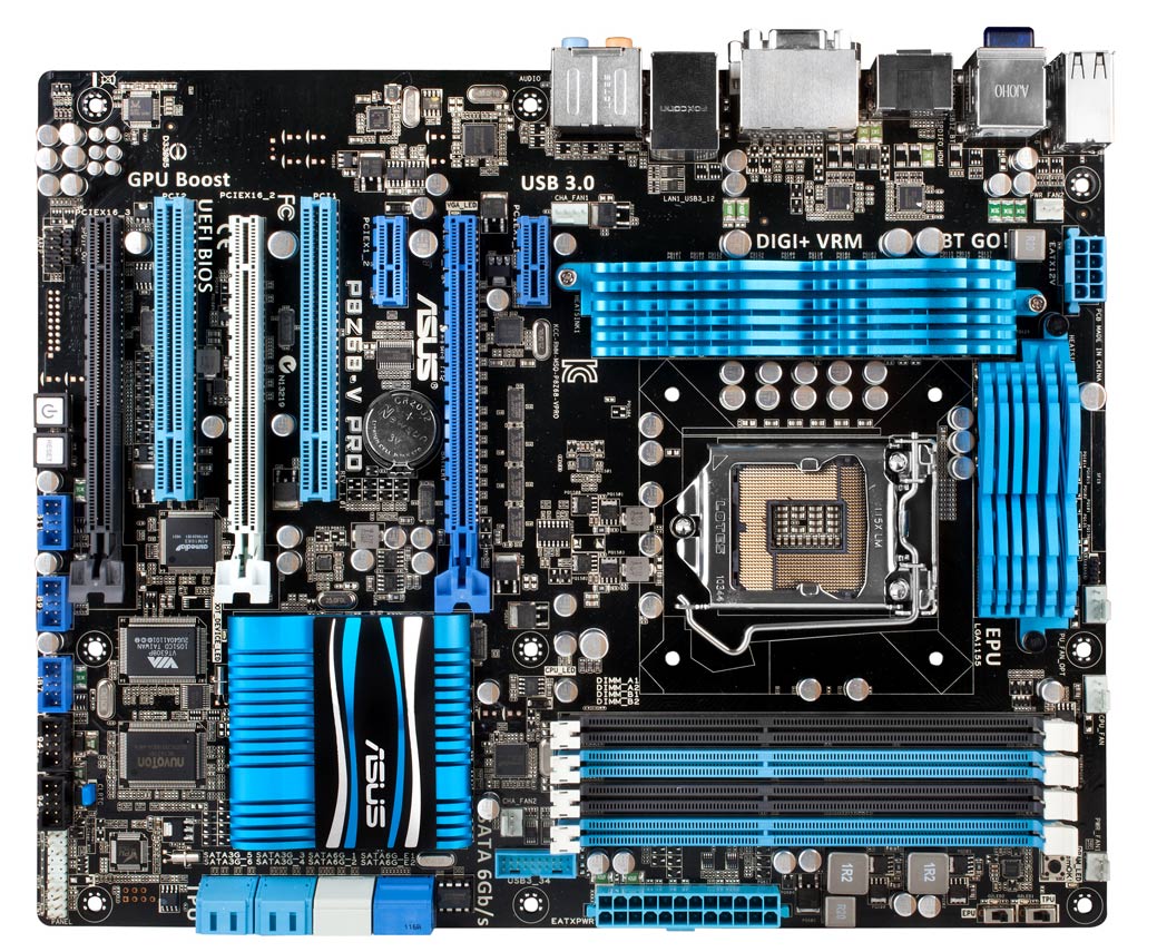

Hei, jeg har nettopp kjøpt en ny PC med:
Kabinett: Fractal Design r3
Hovedkort: Asus p8z68 PRO
Skjermkort: MSI GTX 570
Prosessorkjøler: NOCTUA NH-D14
Problemet mitt er at jeg fant ut at det integrerte lydkortet mitt er for dårlig og jeg vil kjøpe et dedikert lydkort. Har sett meg ut et av disse:
ASUS Xonar Essence STX som bruker PCI Express x1 og er det jeg helst vil ha (best) og dette ASUS XONAR ESSENCE ST AUDIO som bruker vanlig PCI. Dette vurderer jeg fordi jeg er sikker på at jeg har en ledig PCI-kobling til den.
Her er hovedkortet mitt. PCIEX1_1 (liten mørkeblå til høyre) er dekket av kjøleren min og PCIEX1_2 (liten mørkeblå nr 3 fra høyre) er dekket av skjermkortet mitt. Jeg bruker PCIEX16_1 til skjermkortet (store mørkeblå)
Så spørsmålet mitt er: Er det mulig å plassere lydkortet i PCI1 eller PCI2 (De to lyseblå) selv om den har en annen kobling? Vil det eventuelt gjøre det vanskelig å kjøpe et GTX570 til for å kjøre SLI?
Er det eventuelt mulig å flytte skjermkortet til PCIEX16_2 (hvit) for å plassere lydkortet mitt i PCIEX1_2?

STX bruker pci-express (der x'en kommer fra), og du kan sette den i hvem som helst av pci-express kontaktene, du har tross alt fire stykker der, jeg er sikker på at det er en som ikke er dekket over.
Betyr det at den passer i både de små mørkeblå og de mellomstore lyseblå? Eller er det PCIEX16 (den til nye skjermkort) jeg skal bruke?
Om lydkortet har PCI-e-grensesnitt vil det ikke passe i en PCI-port. Det er imidlertid mulig det vil passe (og fungere) i PCIEX16_2, men det kan jeg dessverre ikke si med sikkerhet. Det vil jo iallefall medføre at SLI blir uaktuelt i fremtiden.
Det første lydkortet du nevner, har derimot ikke PCI-e-tikobling, men "vanlig" PCI. Det vil passe inn i den øverste PCI-porten, forhåpentligvis uten å blokkere for fremtidig SLI, eller andre komponenter for den saks skyld.

- øverste PCI-e-kontakt dekkes av kjøler
- nr2 brukes av skjermkort
- nr3 dekkes trolig av skjermkort, slik jeg forstår er det en GTX570 på plass i nr2
- nr4 ønskes ubrukt mtp. fremtidig SLI
Jeg ville satset på et PCI-kort, gjerne det du selv linker til - eller droppet SLI.

Du kan pent bruke PCI-E kort av uansett lengde i uansett hvilken PCI-E port du ønsker.
Eneste problemet er å bruke ett x16 i en x1 port... Men er den åpen i bakkant så går det bra (Sjeldent, men de finnes.)
Perfekt oppsummering.
Herlig! Tusen takk for hjelpen! Perfekt svar :) Jeg har tre PCI-ex16 utganger da.. Kanskje jeg får plass i nummer tre. Den sorte helt til venstre. Men hvis det ikke er så stor forskjell på de to lydkortene, følger jeg ditt forslag. Er det noen som vet hvor stor forskjell det er? STX er også billigere i tillegg til å være bedre..

Eneste du må passe på er at du ikke tar PCI-E spor fra nordbrua, da vil skjermkortet gire ned til x8 da du ikke kan kjøre skjermkortet på x15 :p som er en mindre.
Uansett, dette skal stå i manualen i hovedkortet ditt.
Se der ja, jeg så faktisk ikke den sorte porten. Der vil du nok få plass til et lydkort.
Jeg er ikke rett person til å spørre om forskjeller blant lydkort, forslaget mitt var kun en rent praktisk løsning.

DEt første lydkortet han nevner er faktisk xonar stx, som er et pci express kort.
Hmm .. Det ville vært en uheldig konsekvens :S tar det lang tid å forklare meg det? Men betyr det at hvis jeg plugger lydkortet i PCIEX16_3, vil det få konsekvenser for skjermkortet mitt? :S
Jeg tror jeg velger STX og putter det i den sorte :) Hvis det ikke skaper problemer da.. Takk!

Eneste forskjellen er at den ene er pci, og den andre pci-ex.

Han har endret posten, STX sto opprinnelig oppført til høyre på linjen. Men det var altså ST-kortet jeg refererte til.
Er det samme kort? :O
Ja
Annet enn å skaffe meg SLI er det ingen oppgraderinger jeg planlegger som krever PCIex16 ennå, og det vil gi meg størst rom mellom komponentene.. Så jeg tror et STX vil passe meg best. Det er vel den koblingen som også vil vare lengst (bruke den i fremtidige pcer).
