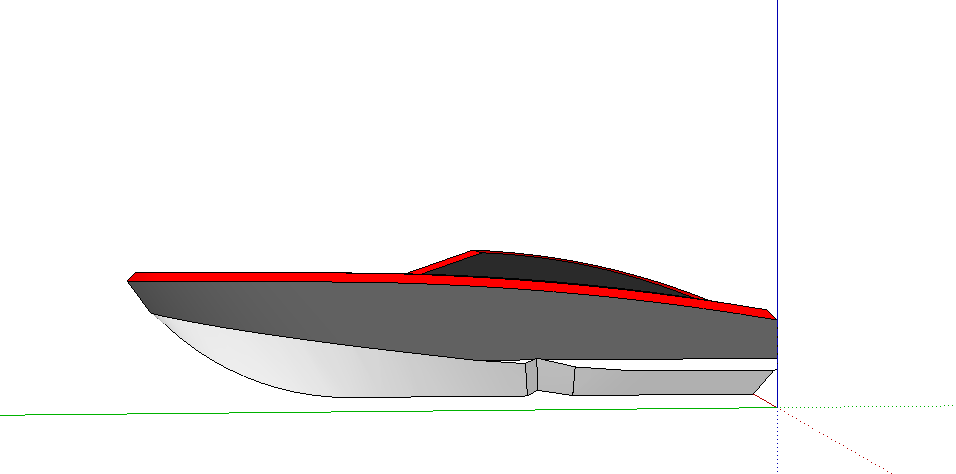

VeBoD..... Skrevet 29. juli 2011 Skrevet 29. juli 2011 hei, jeg har planer om å lage en modellbåt, først en plugg så en form og deretter støpe den i glassfiber. jeg har selv designet båten i GoogleSketchup. jeg planlegger å lage den ca 60 cm lang, i tre deler, selve overbygget-som også blir et deksel, slik at den kan åpnes opp-, dekket og skroget. jeg beynner først med overbygget og tar skroget til slutt. planen for tiden fremover er å lage alle maler og spant for så å kjøpe tre og begynne å skjære ut og montere. bilder:

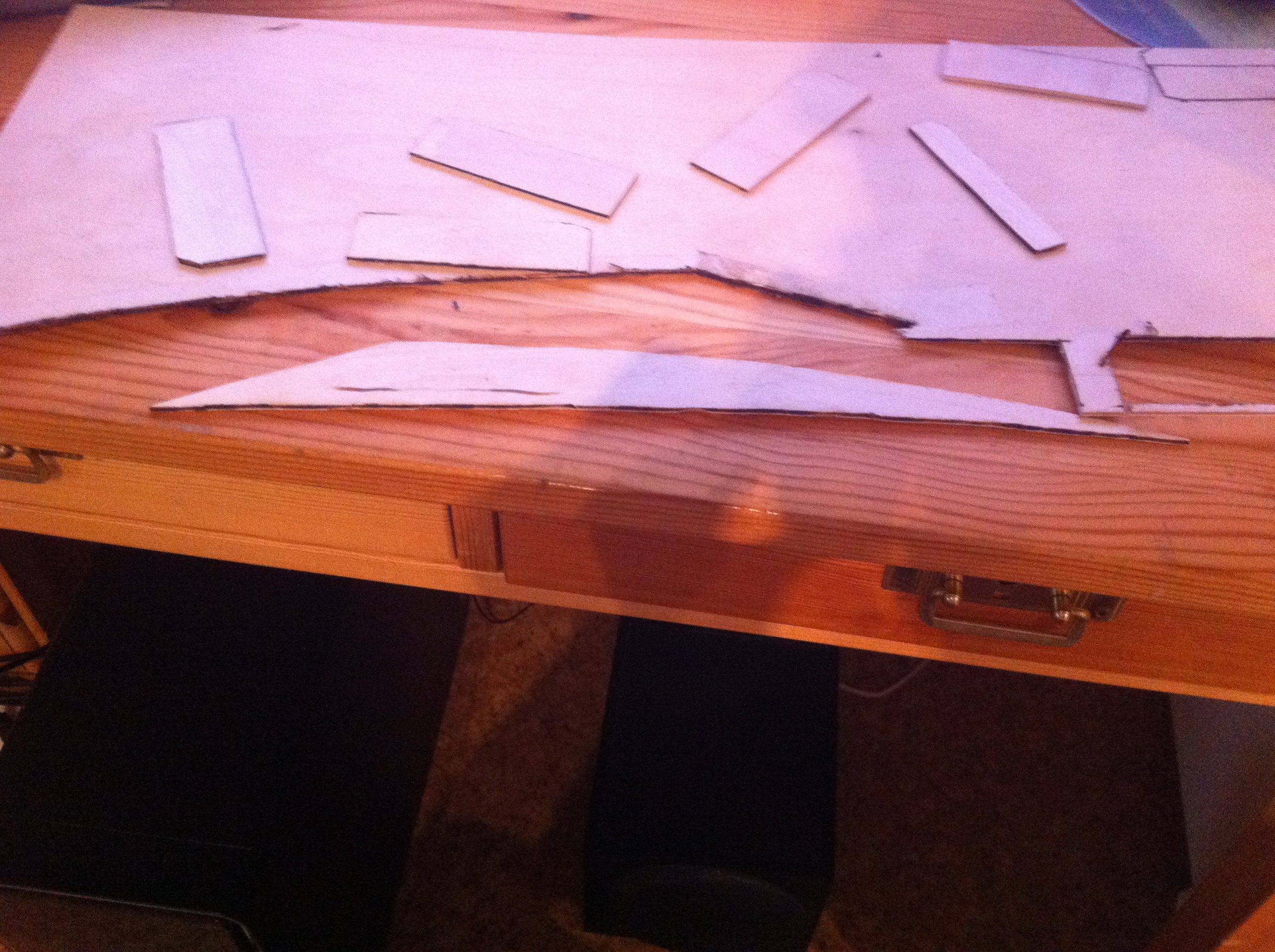

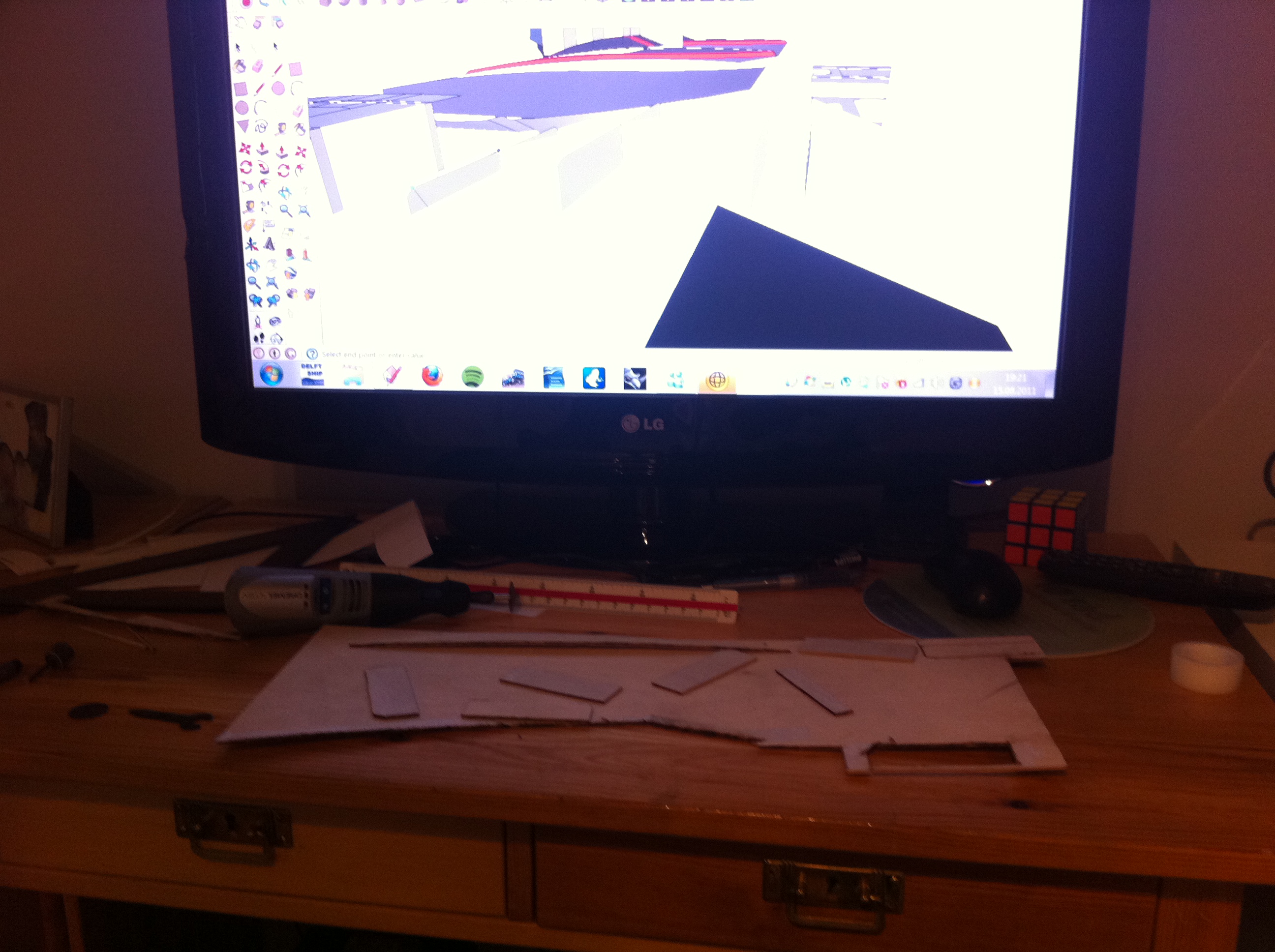

VeBoD..... Skrevet 31. juli 2011 Forfatter Skrevet 31. juli 2011 Nå har jeg laget alle maler i for overbygget i GoogleSketchup og skal når jeg kommer tilbake fra noen dager på sjøen lage maler i papp. Jeg har planer on å kjøpe en Dremel, noen som har erfaring med slike værktøy? Bilder av malene kommer senere:)

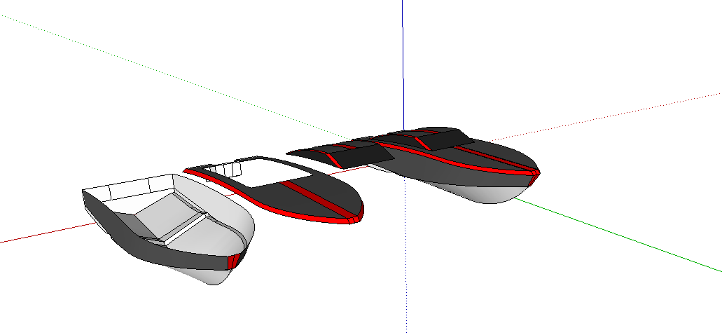

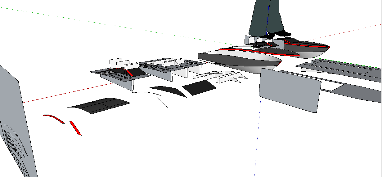

VeBoD..... Skrevet 9. august 2011 Forfatter Skrevet 9. august 2011 (endret) Nå har jeg begynt så vidt på malene til overbygget,håper på få laget alle i løpet av de neste to dagene. her er bilde av melene i SketchUp Endret 9. august 2011 av VeBoD.....

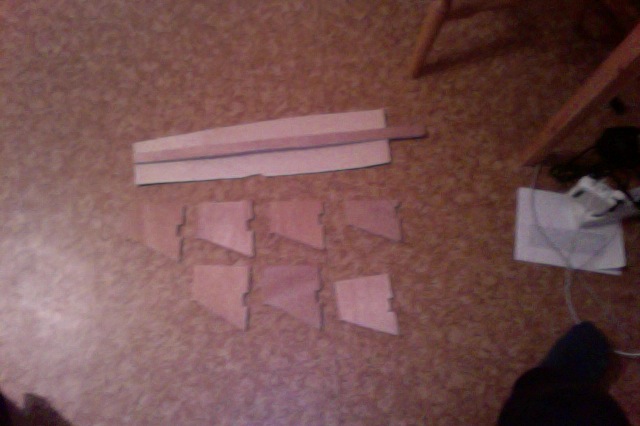

VeBoD..... Skrevet 15. august 2011 Forfatter Skrevet 15. august 2011 Hei igjen! I dag fikk jeg kjøpten Dremel 8000 på Clas Ohlson for 900,-, hadde først tenk å bestille på nettet med det viste seg at det ikke var noe forskjell i pris, så da kjøpte jeg den like greit her. nå har jeg begynt å kappe ut spantene til overbygget som dere ser på bilde, satser på å være ca halveis med overbygget i morgen.

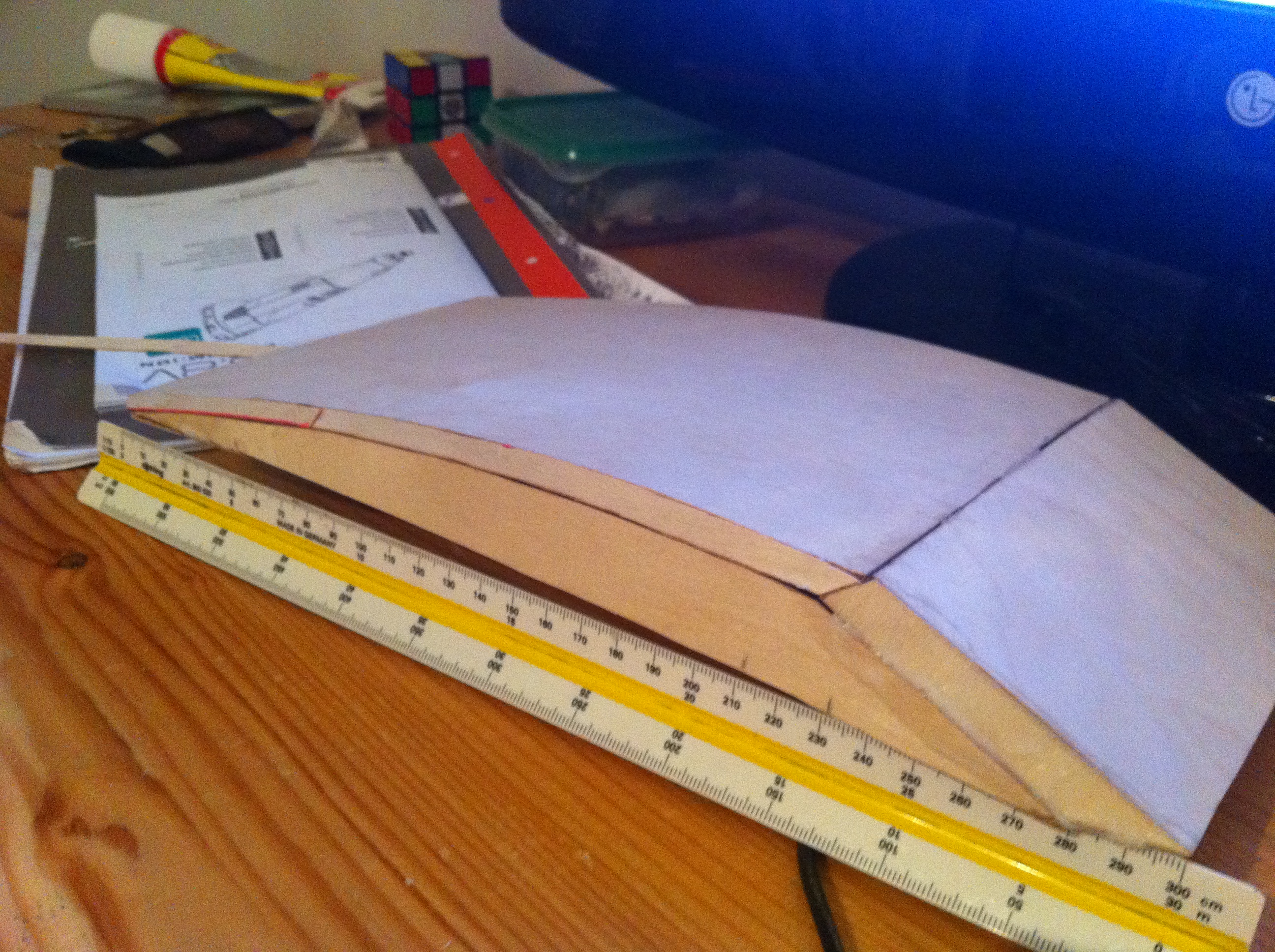

VeBoD..... Skrevet 22. august 2011 Forfatter Skrevet 22. august 2011 Hei! Nå har jeg atter en gang bevist at jeg overhode ikke klarer å holde det jeg sier! Jeg er kommet litt over halveis på overbygget, det er kun de skrå (røde) delene som må festes, men detter er også det vanskeligst å få til å passe skikkelig. Nå har skolen begynt igjen så det blir for det meste jobb i helgen. Setter meg et nytt og kanskje oppnåeøig mål, som er å være ferdig med overbygget til helgen:)

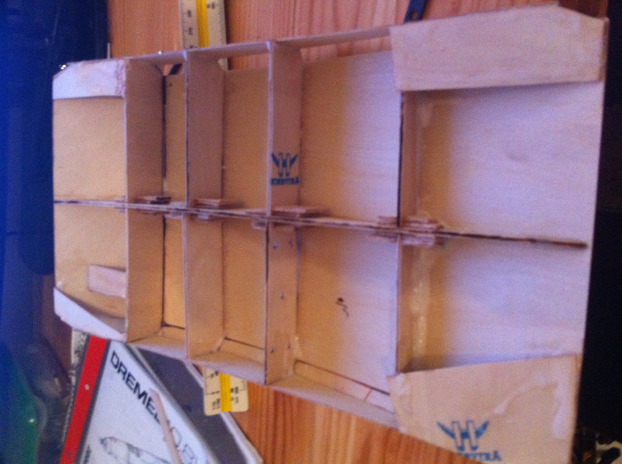

VeBoD..... Skrevet 26. august 2011 Forfatter Skrevet 26. august 2011 Hei! Nå er overbygget ferdig. må vente til jeg har laget dekket før jeg gjør noe mer det nå. tror nok dett kommer til å ta hvertfall en uke før jeg får kjøpt tre til dekket, men sal i mellomtiden lage alt klart på dataen, så det vil ikke vær helt stille. Bilder av overbygget:

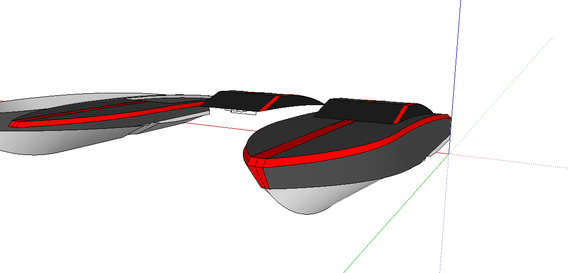

VeBoD..... Skrevet 6. september 2011 Forfatter Skrevet 6. september 2011 Hei! Jeg har funnet ut at jeg må endre litt på designet, så jeg har bestemt å fjerne motorbrønnen, dette fordi det rett og slett ble for vanskelig når det kommer til støpung om montering. Håper på å få kjøpt tre i løpet av de kommende dagene. Bilder av oppdateringene kommer!

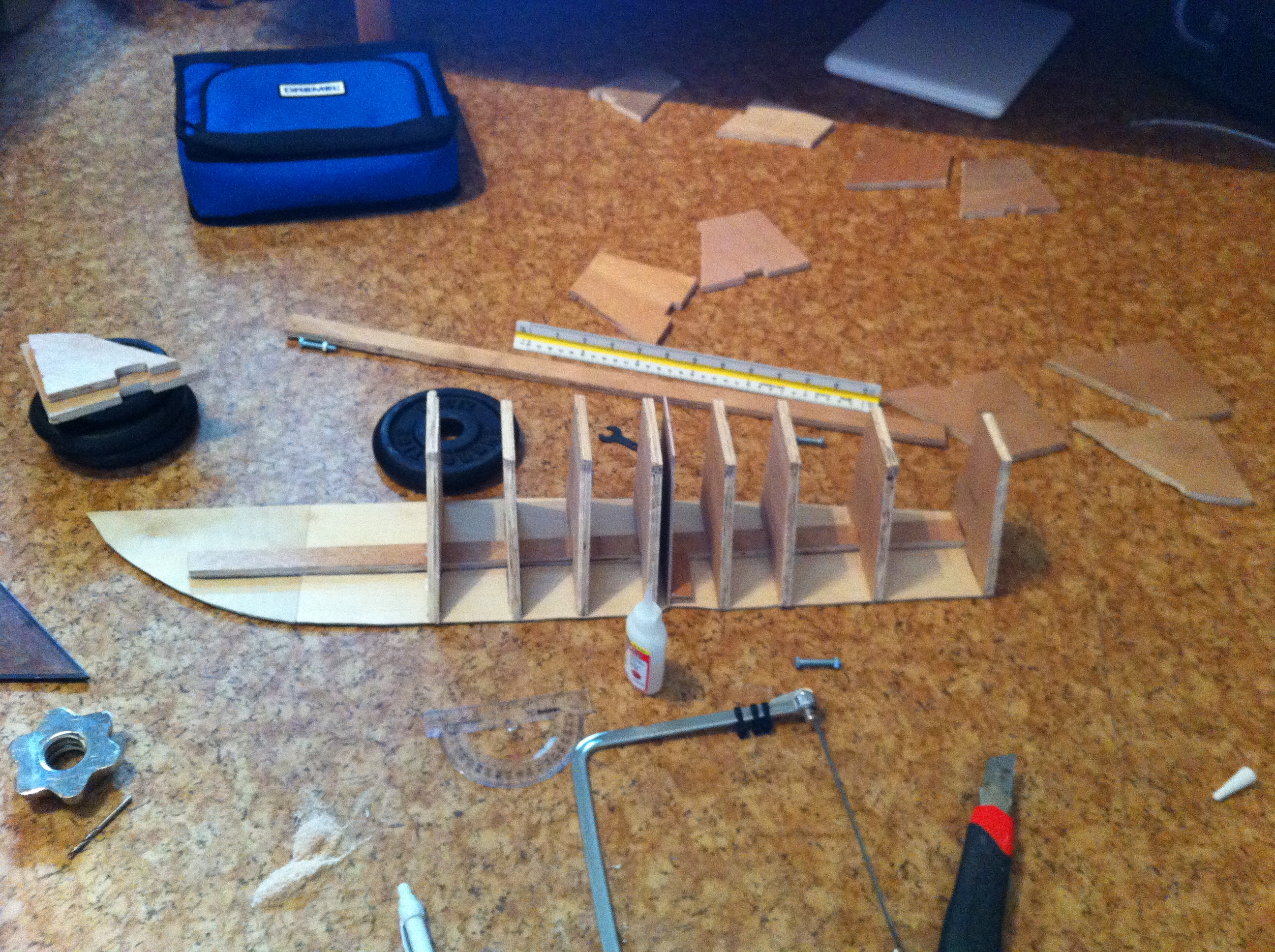

VeBoD..... Skrevet 12. oktober 2011 Forfatter Skrevet 12. oktober 2011 Hei Nå har jeg kuttet ut 7 av totalt 26 spant. Det tar tid men håper på å få kuttet ut de fleste til helgen. Bildet ble litt dårlig

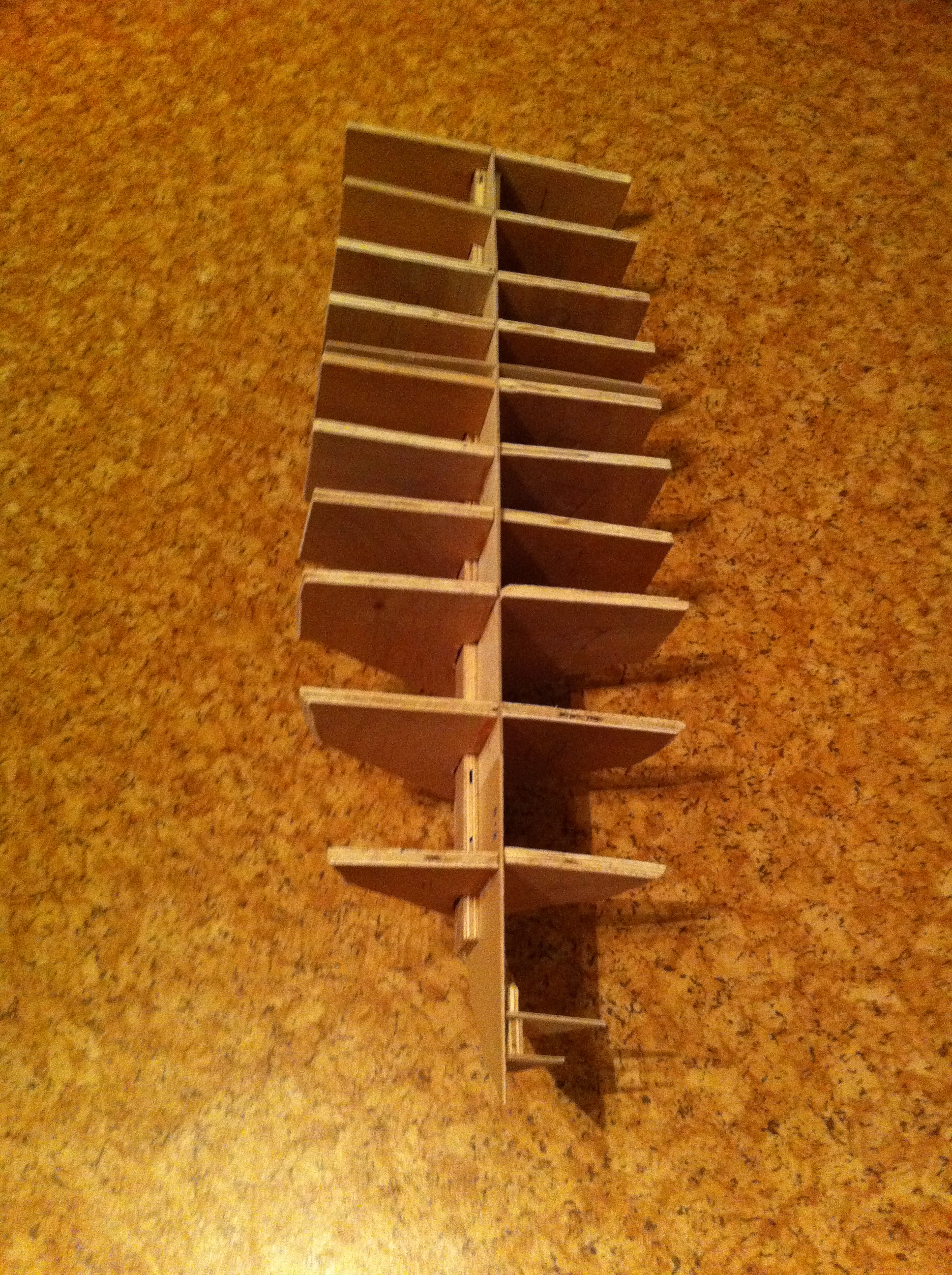

VeBoD..... Skrevet 14. oktober 2011 Forfatter Skrevet 14. oktober 2011 Da er alle spantene kuttet ut, og jeg har begynt å lime. Første side er nesten ferdig.
Whist1er Skrevet 14. oktober 2011 Skrevet 14. oktober 2011 Ser bra ut; nå begynner det å ligne en båt.

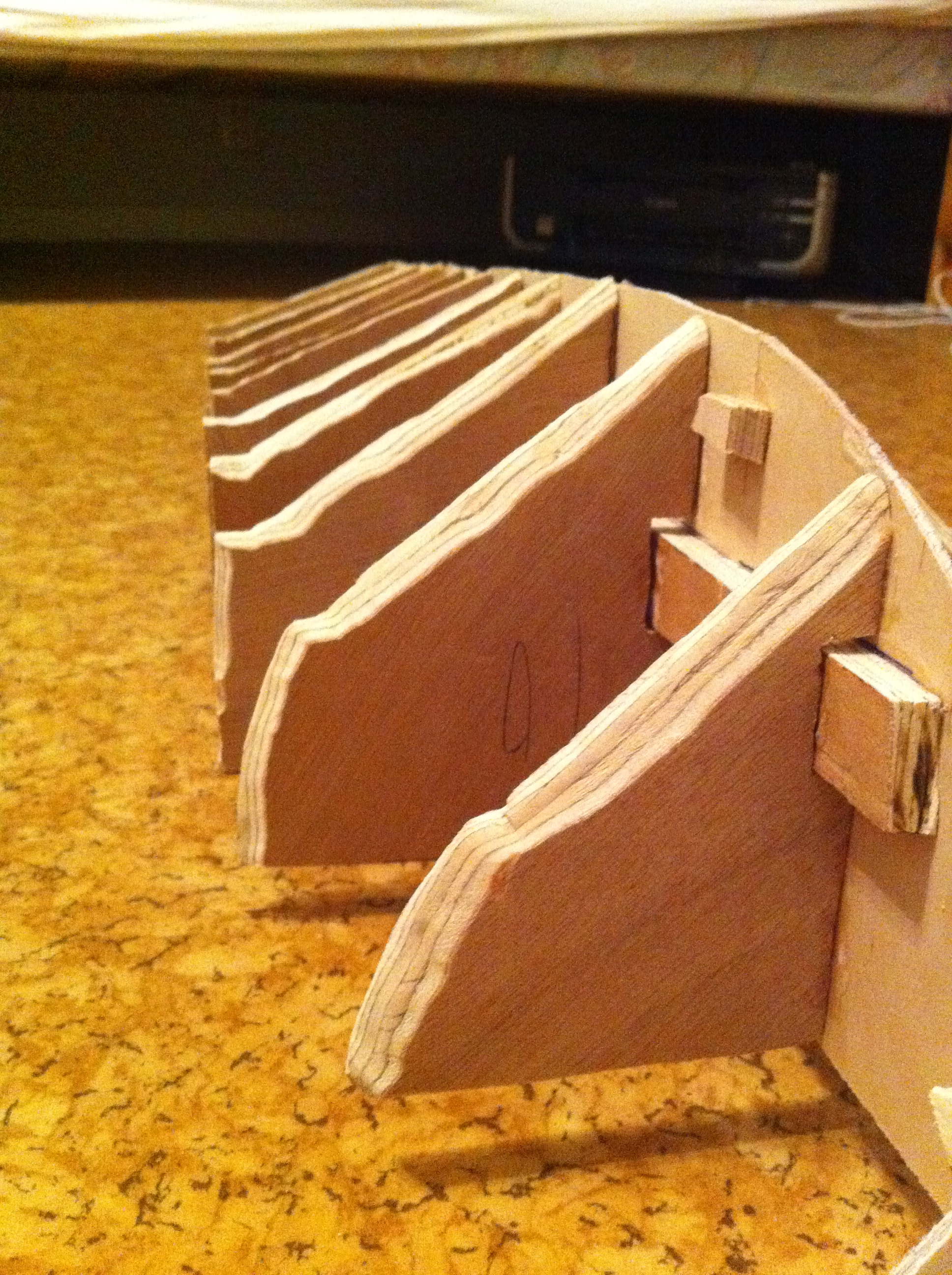

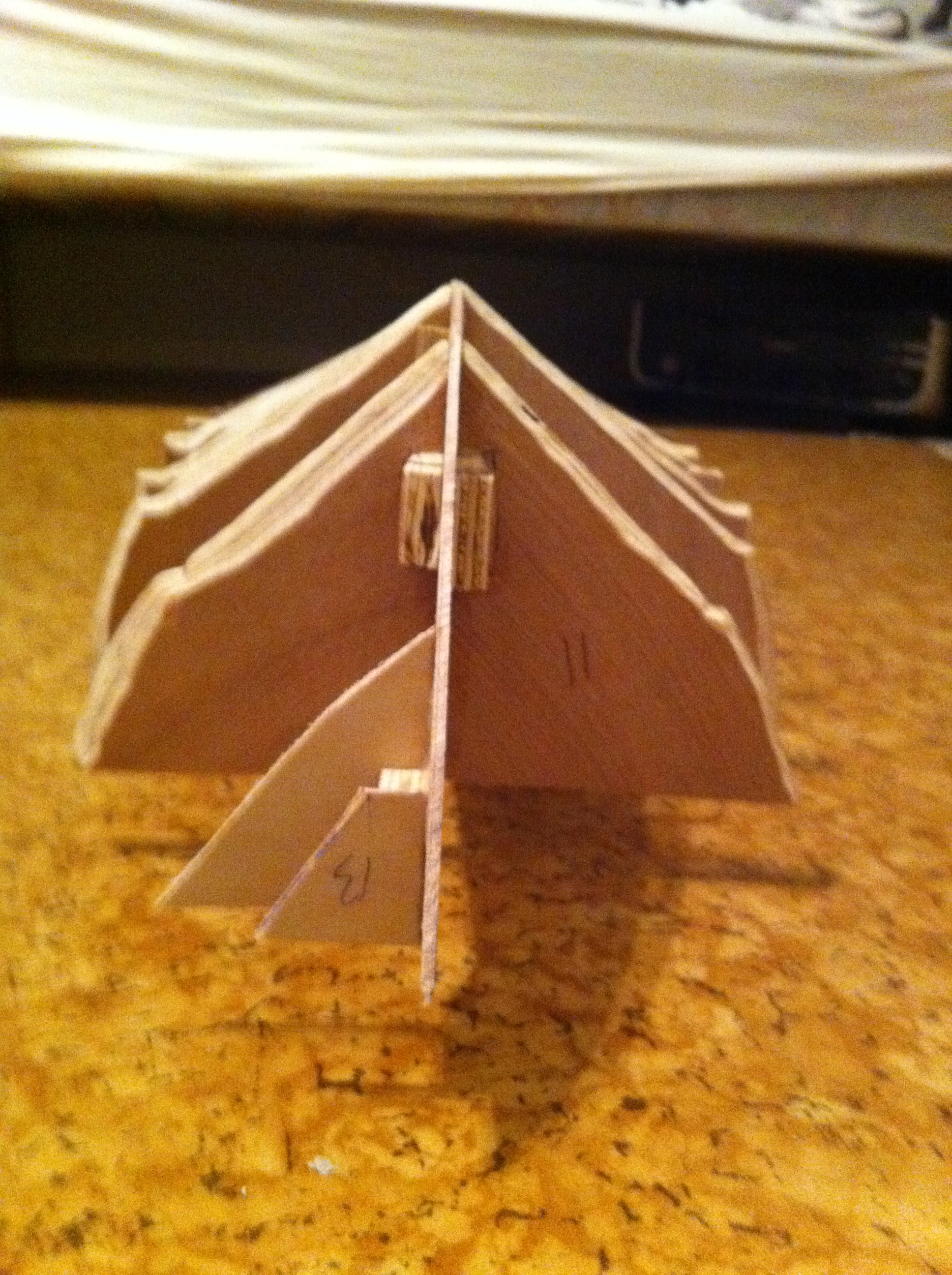

VeBoD..... Skrevet 14. oktober 2011 Forfatter Skrevet 14. oktober 2011 Ja, nå begynner den virkelig å ta form. Nå mangler det kun 2 små spant helt i front på styrbord side av båten. Bilder:
