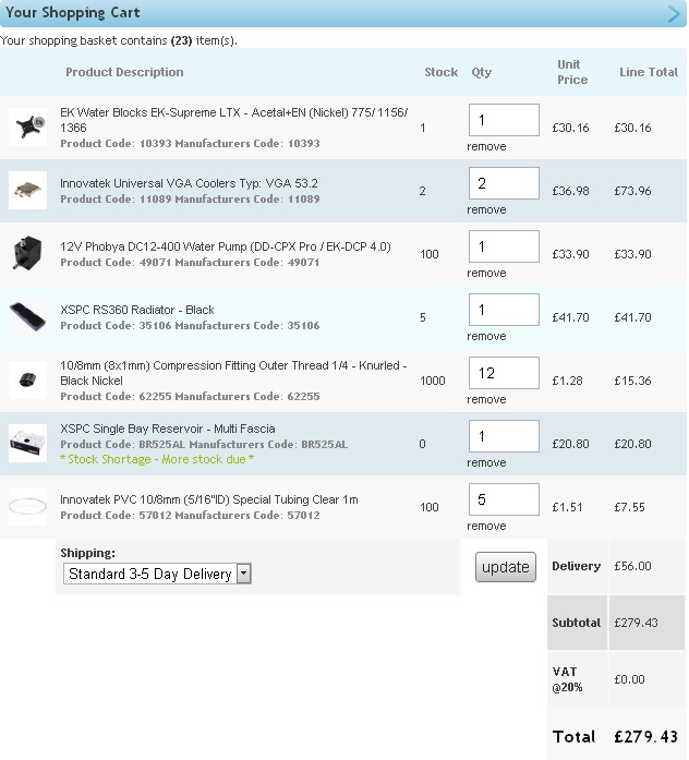

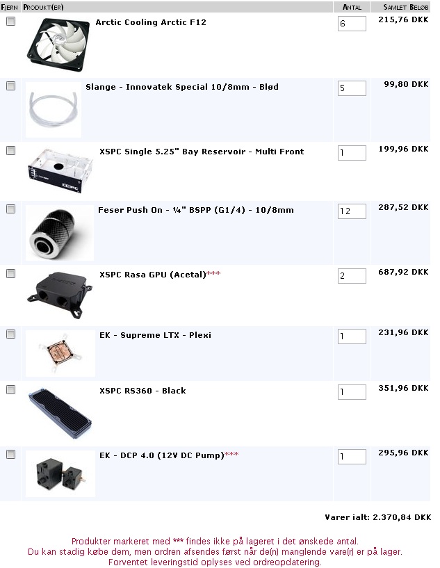

Har snekret sammen to oppsett (ett fra watercoolinguk.co.uk og ett fra coolerkit.dk).
Passer delene, og er det noe som bør byttes ut?
Har regnet ut prisen på begge og med frakt og toll(25%(?)) blir det 3491,- fra coolerkit og 3084 fra watercooling.co.uk. Hvor lønner det seg å bestille fra da., i og med at det er et stykke fra england?

Nei i det andre oppsettet ditt er det feil type koplinger, så her må du tenke deg om et par ganger ser jeg.
Ikke glem www.techbay.no og www.digitalimpuls.no også.
Vet ikke hvorfor du har valgt en RS-type radiator; er det ikke plass til en vanlig tykk radiator? Det har jeg vanskelig for å tro. Greit nok om det var en 2x120, men har du plass til 3x120 så har du somregel plass i bredden til en vanlig tykkelse (som vil si RX for EK-radiatorer.)
Så må du heller ikke glemme noen varmeavledere til minnet på skjermkortene, slik som http://www.techbay.no/art-8.asp?id=560&iPageID=201

Ok, prøver å lage en ny liste fra watercoolinguk og aquatuning. Noen flere butikker som er nevneverdige?

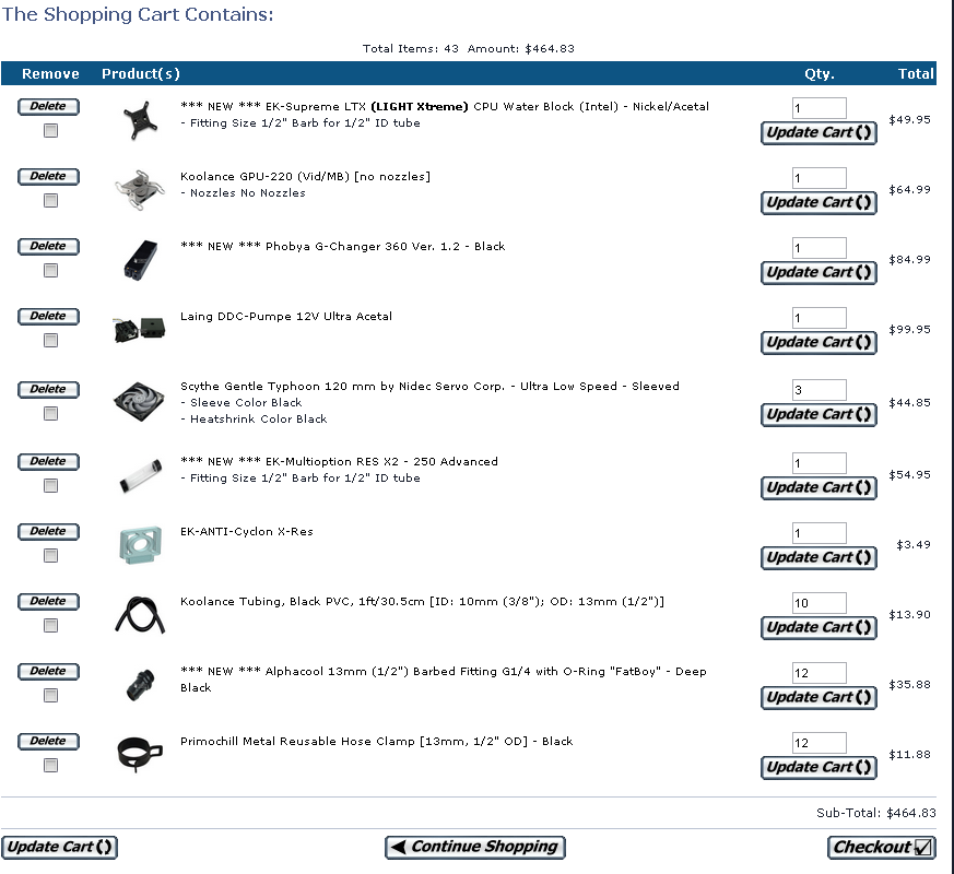

Lagde ett oppsett på performance-pcs.com
Det ble med frakt og 25% 3681,-
Ser alt riktig ut?
Måtte bytte vifte, fordi de manglet den du satte opp. Valgte en med lavere RPM.

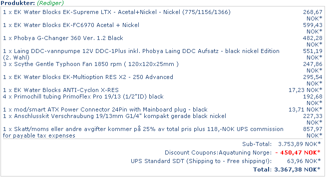

Nei
* Feil størrelse på slangen
* Du får med 2x nippler til både CPU-blokk og vanntank, så du trenger bare 6-8 utenom
* 10m slange er alt for mye, eller er det 5? Uansett du trenger ikke mere enn 3 tror jeg. Er jo greit å ta 5 for å være sikker kanskje.
* Dersom det finnes en annen 360-radiator på siden som er billigere (men fortsatt like tjukk), så skader det ikke å bruke den istedet.
* Du har ikke med sølv-tingen
