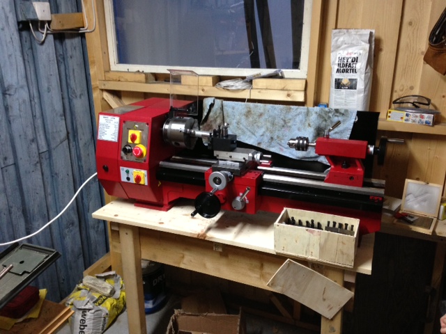

Da har jeg hentet og plassert dreiebenken, en flott C6B 550 Sieg maskin fra maskinbutikken.no. Hentet den på lørdag og har hatt den midt på stuegulvet hele helgen da den måtte gjøres ren for det beskyttende fettet den er levert med, noe kona syntes var helt greit (Har en fantastisk kone... :) ) Det eneste jeg ikke fikk lov til var å løfte den selv, hun krevde at jeg måtte ha hjelp til det enda jeg har løftet langt tyngre ting før... (Mon tro hun tror jeg begynner å bli gammel?) Den veier 150 kilo og er litt over en meter lang så den står rett på innsiden av døra på smia mi. Har såvidt prøvd den i går, med skjære verktøy fra jula faktisk, og den gikk meget bra, stødig og fin og kraftig med 800Watts motor (Tilsvarende av de jeg har sett på har mindre motor og det er jo motoren som gjør arbeidet da man kan ta dypere kutt med en større motor, såklart...) Så jeg er MEGET fornøyd, for jeg tror jeg kommer til å tilbringe en del timer der ute nå.... Blir fart i sakene, må bare holde kjeft om det til familie og venner, ellers kreves det vel gratis arbeid... he he
Det første jeg skal lage er en belte spenne faktisk... Dreie evnet først, så bøye den til på ambolten (etter en tur i essa såklart) og deretter bore hull og dreie den midt pinnen som holder beltet på plass samt låse pinnen i midten... Blir det første "egenproduserte" jeg lager i den smia faktisk som både er dreid og smidd....
Hvorfor beltespenne? Fordi jeg er lei av de støpte spennene jeg får kjøpt og som jeg klarer å ødelegge etter kort tids bruk. Er nok kanskje en smule hardhendt, (min kone påstår jeg er for sterk og ikke skjønner det selv....) men ting tåler jo pokker ikke vanlig bruk engang uten å gå i stykker og når jeg rev i stykker den siste beltespenna mi for vel en uke siden har jeg syslet litt med planer om å lage en ny og nå kan jeg gjøre det...
Kommer med bilder etterhvert, må bare rydde litt etter byggingen av dreiebenk bordet på søndag, det ser ikke ut inni der og ikke er det sundt å tenne opp i essa heller med så mye trespon liggende på gulvet... Men bilder kommer...
Er ikke så store smia, vel 270 ganger 370 centimeter, men hva skal jeg med et kjempestort lokale når jeg kan ikke trenger mer plass enn det jeg har? Slipper å gå mange skrittene for å finne verktøy også videre og jeg har den plassen jeg trenger... Koselig lite krypinn for litt kose jobbing...
Det neste proskjektet etter beltespennen blir å få opp en verktøy vegg der jeg kan henge verktøyet til dreiebenken (det er pokker meg en del verktøy som følger med en sånn benk skal jeg si deg, pluss alt det ekstra utstyret jeg kjøpte med i samme "slengen"... Like greit når jeg først var inne hos maskinbutikken liksom... Frakt av slikt tungt utstyr kommer fort opp i 1000-1500 kroner og så har du alt posten klarer å ødelegge og rote bort... Så jeg valgte å ta det med jeg når jeg først var der...)
Så det er en gaske komplett benk jeg har, til tross for at jeg ALDRI har satt mine bein i en dreiebenk før.. he he.. Men jeg har jo, som vanlig, lest meg opp på evnet da, har vel en 10-15 bøker pluss en del videoer om dreiing som jeg har pløyd imellom det siste året, da jeg først bestemte meg for å skaffe meg en dreiebenk, så helt blank er jeg ikke, selv om jeg ikke har noen erfaring praktisk... Men det vil jo endre seg nå...
Så det er en meget fornøys hobby smed/dreier som går rundt med et stupid gledes glis her om dagen... :)
Som sagt, bilder kommer.... :)
Her er et bilde av benken, stående oppå bordet jeg lagde til den, og som ikke er helt ferdig riktige enda, det manger en front på bordet blandt annet der jeg tenkte å henge de mest brukte verktøyene for lett tilgang, samt lage noen hyller over benken for resten av verktøyet, dreierjern, pinne freser og annet nødvendig "stæsj" som en hver hobby intressert bare MÅ ha... he he..
Kommer med flere bilder sånn etterhvert...
