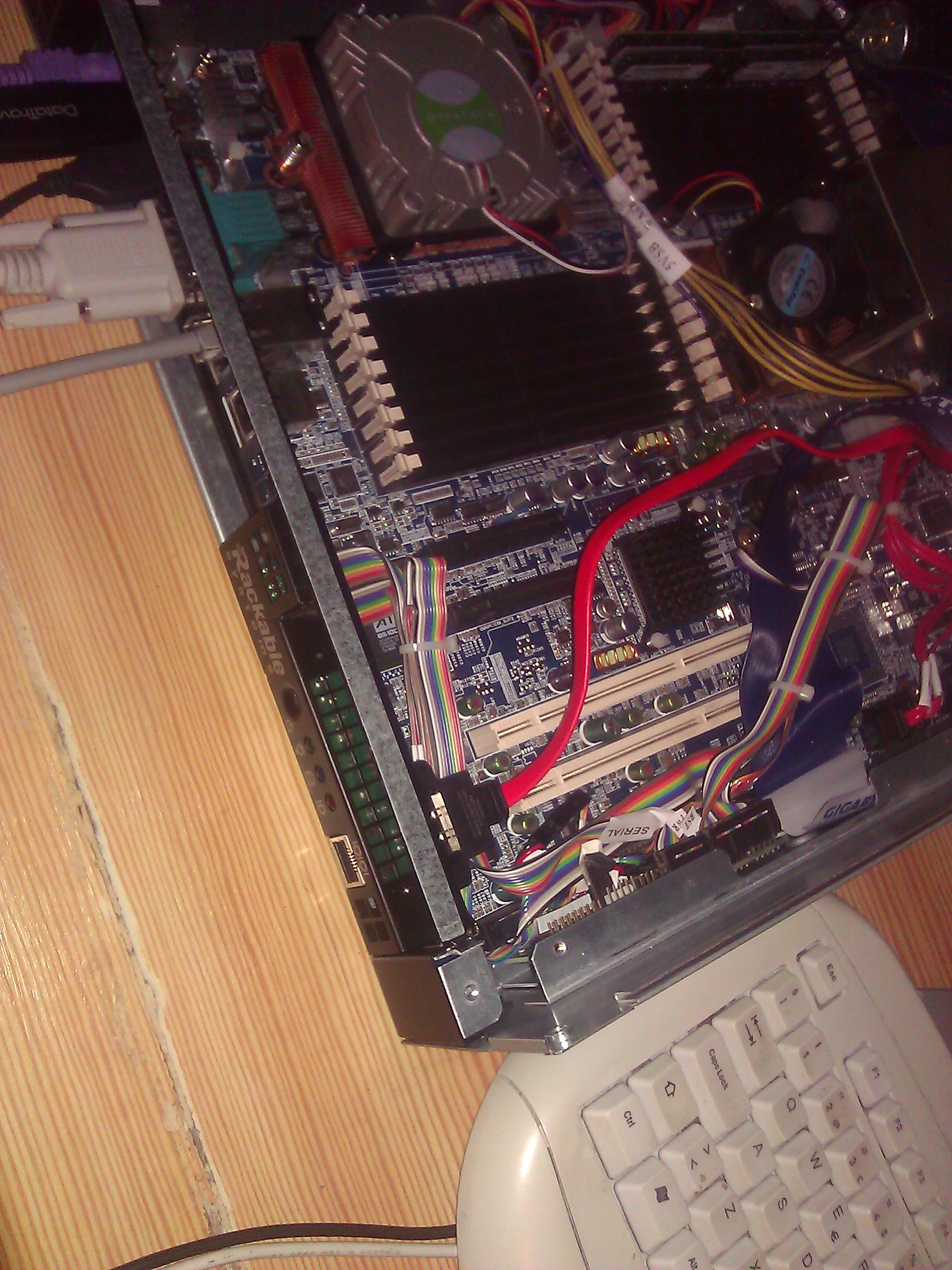

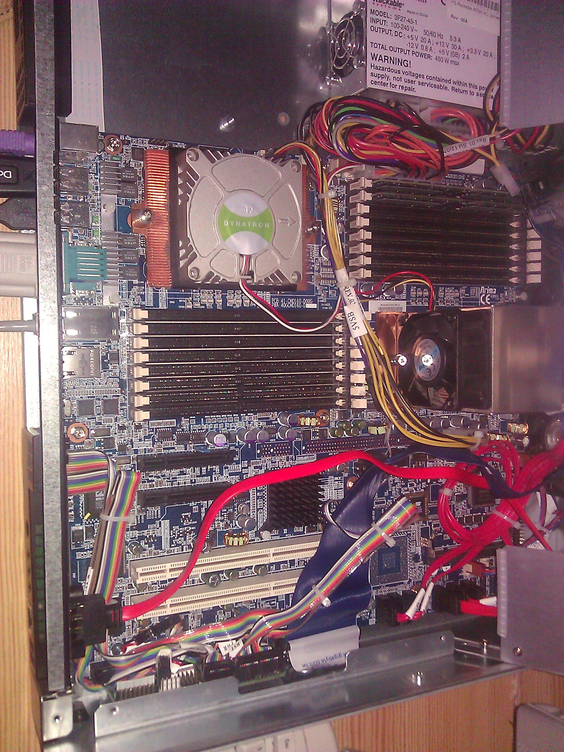

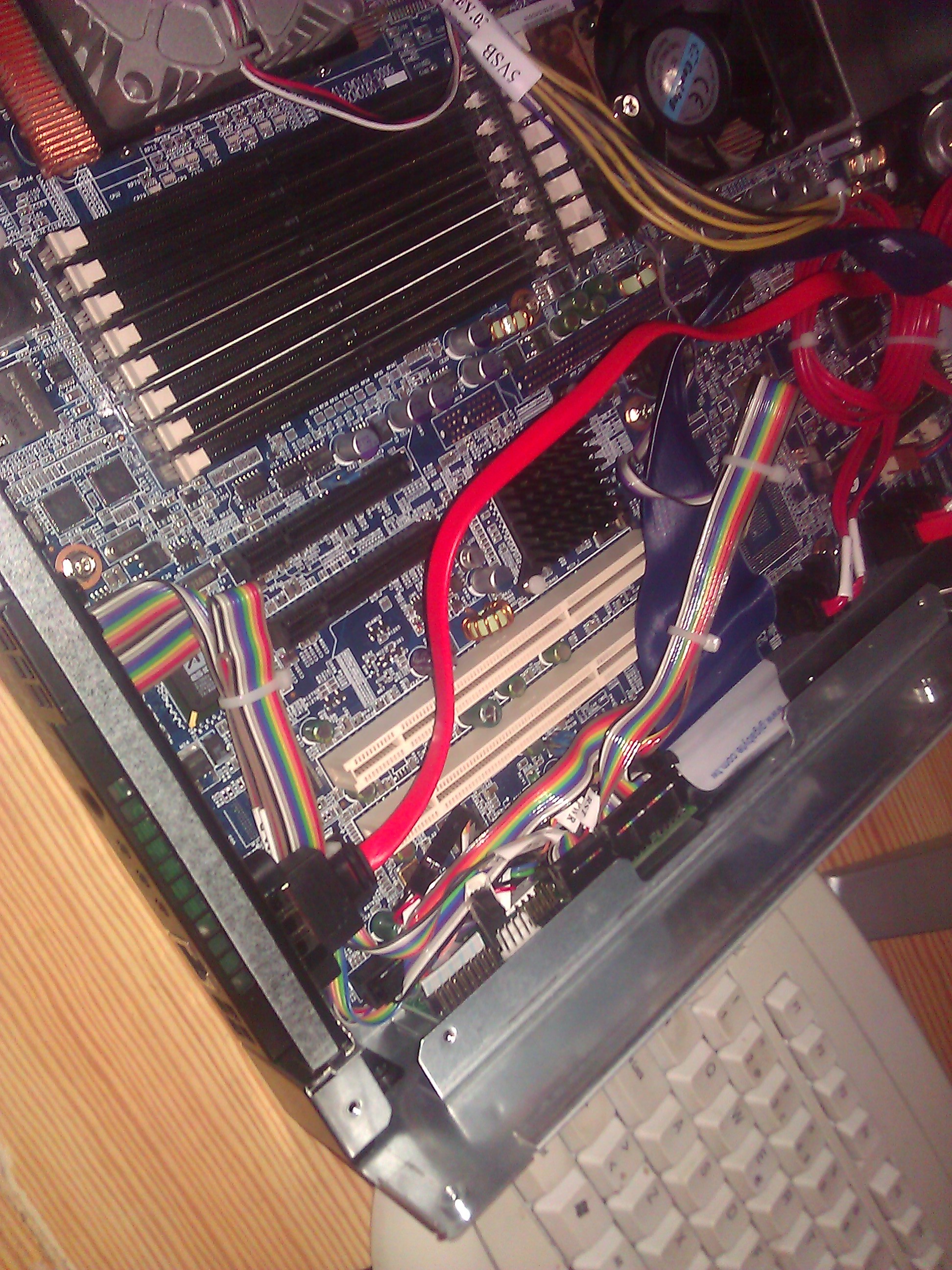

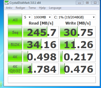

haakkern Skrevet 11. juli 2011 Skrevet 11. juli 2011 Hei har forsket litt på dette nå i det siste og på raid 5 får jeg nesten alle diskene - 1. raid 10 1+0 har jeg bare to av diskene. men i raid 5 har jeg latterlig skriv hastighet.. og i 10 har jeg ganske jevnt over bra så da sitter jeg her og tenker litt på dette dobbelt så mye lagrigs plass ? + råtten ytelse eller mindre langring og ganske bra jenvt over ytelse.. skal legge ut noen bilder.. et tips er sikkert het her.. pga den skal lagres på ! dsv den skal så som en hjemme server og den kommer til og kjøre hjemme sørversystemet.. til microsoft.. hvis ikke noe annent kan brukes.. Raid 1+0 først.. Siste bilde er raid 5. har jo ganske mye mere read i raid 5 men.. jevnt ove rpå raid 1+0. trenger litt hjelp til og bestemme meg..
Nizzen Skrevet 13. juli 2011 Skrevet 13. juli 2011 bruk raid-5, legg inn intel RST 10.6. Deretter aktiverer du write cache på arrayet ditt i RST. Da har du plutselig mye bedre skrivehastighet http://www.station-drivers.com/page/intel%20raid.htm

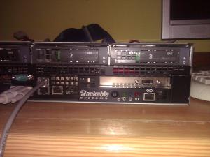

haakkern Skrevet 17. juli 2011 Forfatter Skrevet 17. juli 2011 faen jeg må ha en kabinett som støtter SSI EEB! det kabinettet jeg har idag er rack! og det fungerer med ikke med expansjonsporene! så noen somhar forslag til et kabinett som har denne standarden! enete jeg finner her er denne . http://www.multicom.no/Case-Miditower-Aegis-ATX-Black-With-USB-Firewire-eSATA-Fits-mATX-EATX-CHIEFTEC/cat-p/c/p1844743 denne er seff tom! jeg må finne et brukt et eller noe som kan passe!! hjelp! har søkt nesten overalt!
haakkern Skrevet 24. juli 2011 Forfatter Skrevet 24. juli 2011 fått kjøpt meg kabinett.. raven 3! silverstone! funker bra det! skal kjøpe black series diker nå (wd) siden green suger i raid! har goså oppgradert raid kontrollern min (en ny en) og har også fått en mye bedre serv.. raid 5 regnes ut slik. Raid 5 speed is basically multiple number of your drivers`s top speed, then minus one driver. For example, if your drive is 100M/s, 5 of them will be 100* (5-1)= 400M. of cause, that is only a theory rate

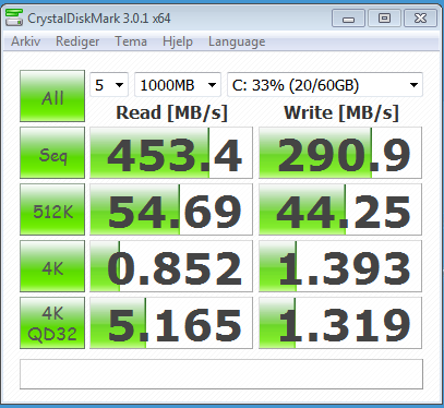

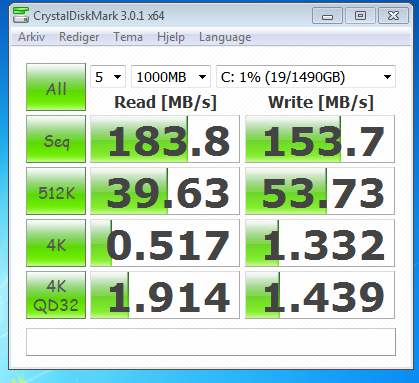

haakkern Skrevet 3. august 2011 Forfatter Skrevet 3. august 2011 Hei ble en litt annen speed når jeg fikk inn wd black edition diskene ( 1 tb 7200 rpm og 64 mb cash) også har jeg da 5 disker mot 4 som sist.. ( green fungerer ikke i raid!! værtfall ikke bra...) legger ved et bilde dette er raid 5..
