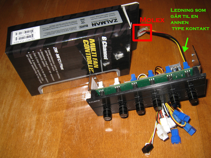

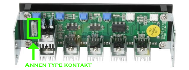

Meh. Skrevet 6. juli 2011 Skrevet 6. juli 2011 (endret) Normal bruker viftestyringer molex-kontakt for tilkobling til strømforsyningen. Zalman MFC1 Plus bruker en annen kontakt. Det følger med en adapter som ender opp i en molex-kontakt som deretter kan kobles til strømforsyningen. Molex fra strømforsyningen ser slik ut: Endret 6. juli 2011 av Meh. 1

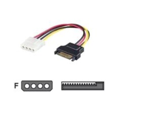

Syar-2003 Skrevet 6. juli 2011 Skrevet 6. juli 2011 Hos PS.no har de slike. http://www.ps.no/ArtDtl.aspx?i=219812&model=&salg= 1
Ole-Kristian89 Skrevet 6. juli 2011 Forfatter Skrevet 6. juli 2011 Eh, tviler på at en viftestyring bruker IDE og SATA kabler. Det er vel heller SATA power og Molex du mener. Selvsagt Molex og SATA Power jeg mener Litt lenge siden jeg har drevet med pcer ser jeg Hos PS.no har de slike. http://www.ps.no/ArtDtl.aspx?i=219812&model=&salg= Ser ut som det er en slik jeg trenger ja. Takk for hjelpen alle mann
