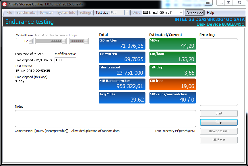

Her er dagens oppdatering

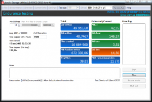

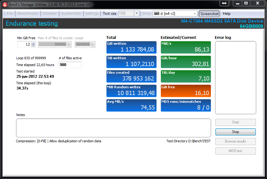

Crucial m4.
48t retention test pågår. Ferdig kl 23.00 i kveld
Intel X25-M G1

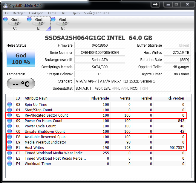

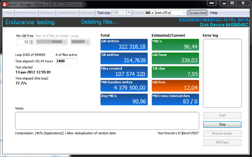

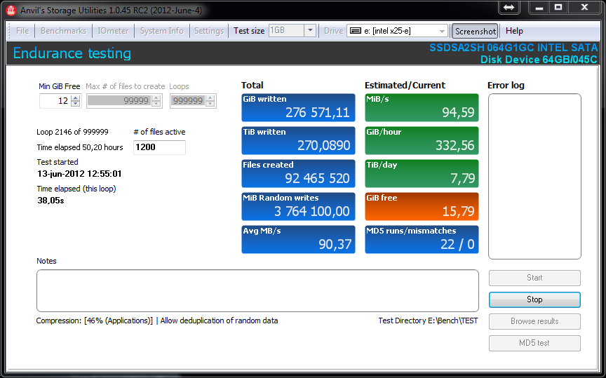

Intel X25-E

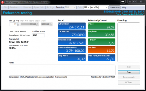

275.19 TiB skrevet med en snittfart på 90.37 MiB/s. SSDen er testet i (843-30) 813 timer. MD5 sjekk OK.

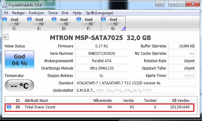

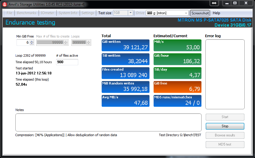

Mtron Pro 7025
ASU skrevet 38.2044 TiB. Nand skrevet 70,5586 TiB. Totalt skrevet 118,0941TiB. Snittfart 47.68 MiB/s og MD5 sjekk OK. Testen har kjørt i 12 dager.

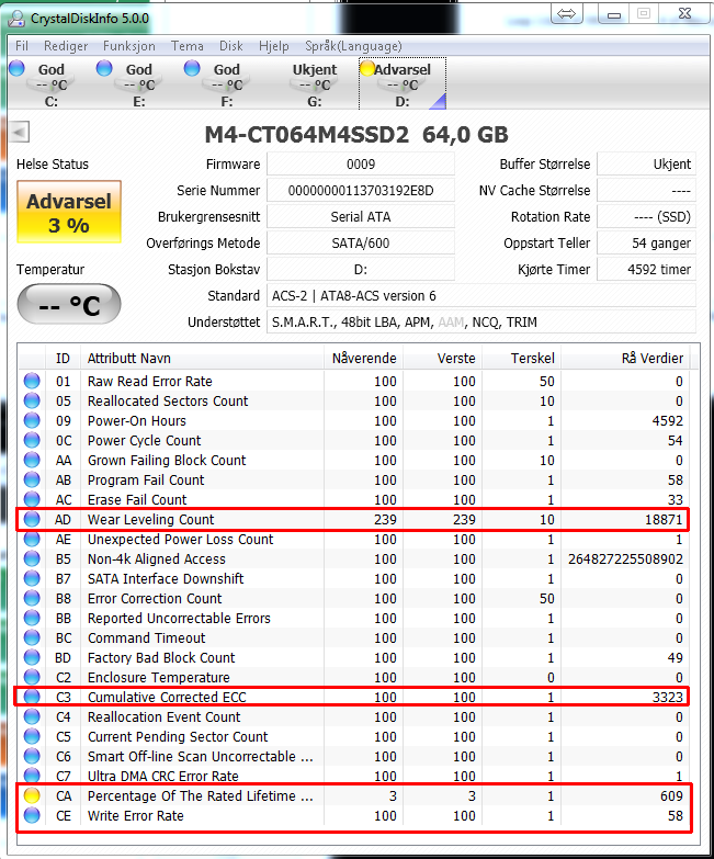

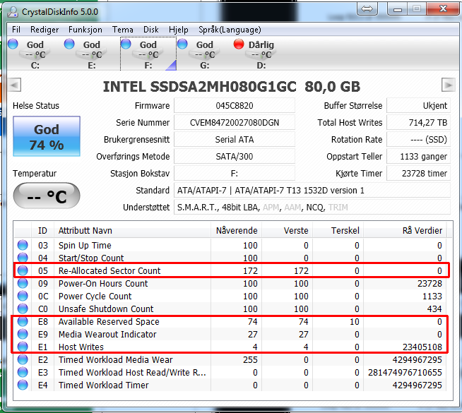

Oppdatering for kvelden:

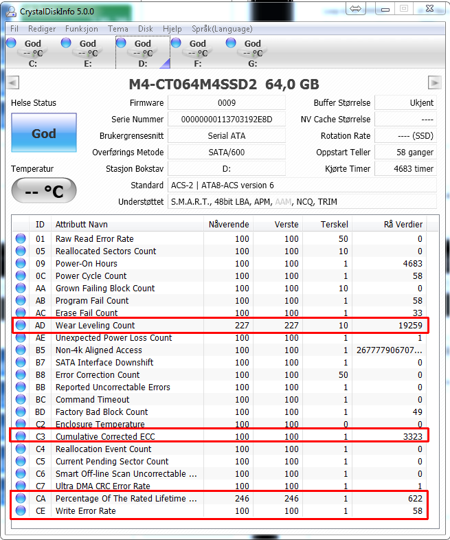

Da er 48t retentiontesten over. Status er:
Begge er live og virker :w00t:
MD5 sjekk på begge var ok. ASU kjører helt fint og alt ser ok ut.
Begge har endret litt på smartverdiene men ikke dramatisk.
M4en har endret Write error rate fra 26 til 58 mens Intel X25-M har endret Spare area fra 75 til 74.
Status når som ASU fortsetter er:

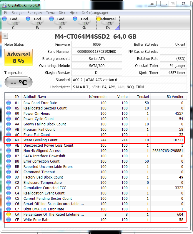

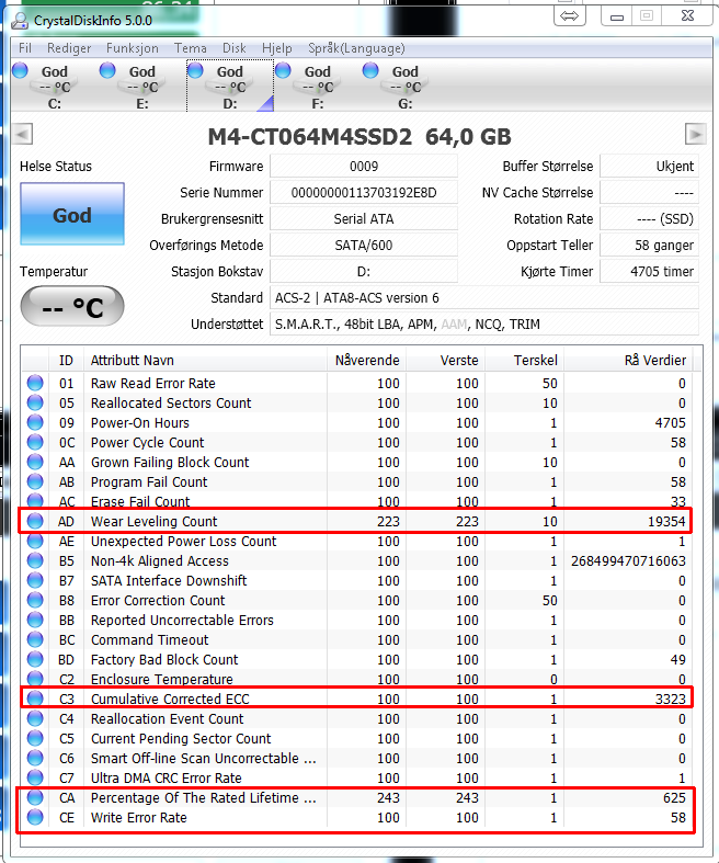

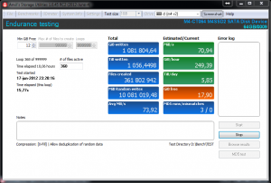

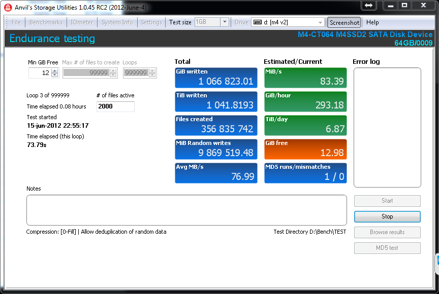

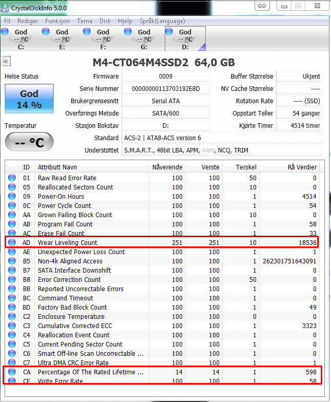

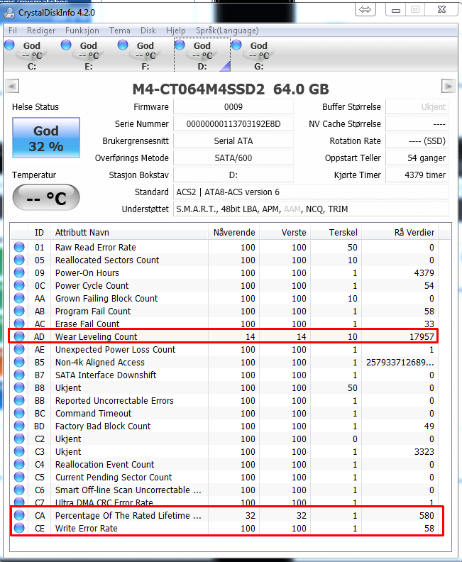

Crucial m4.
1041.8193 TiB skrevet med en snittfart på 76.99 MiB/s. SSDen er testet i 4379 timer. MD5 sjekk OK.

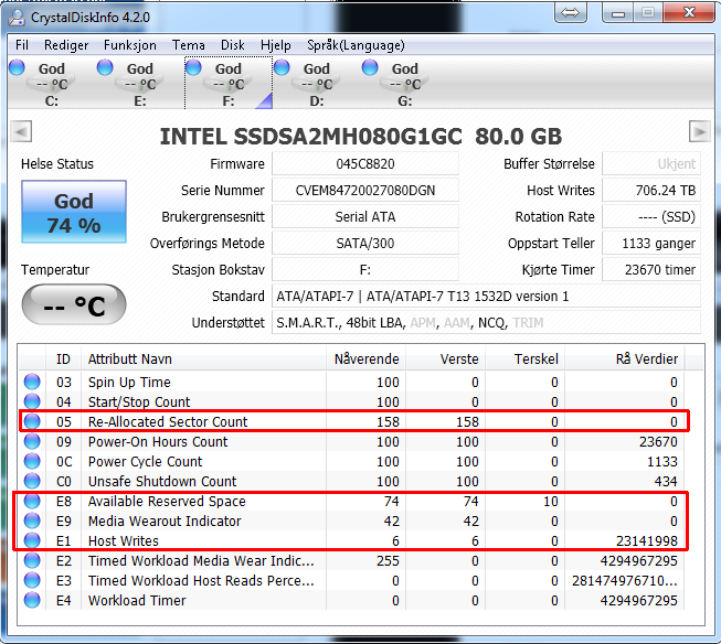

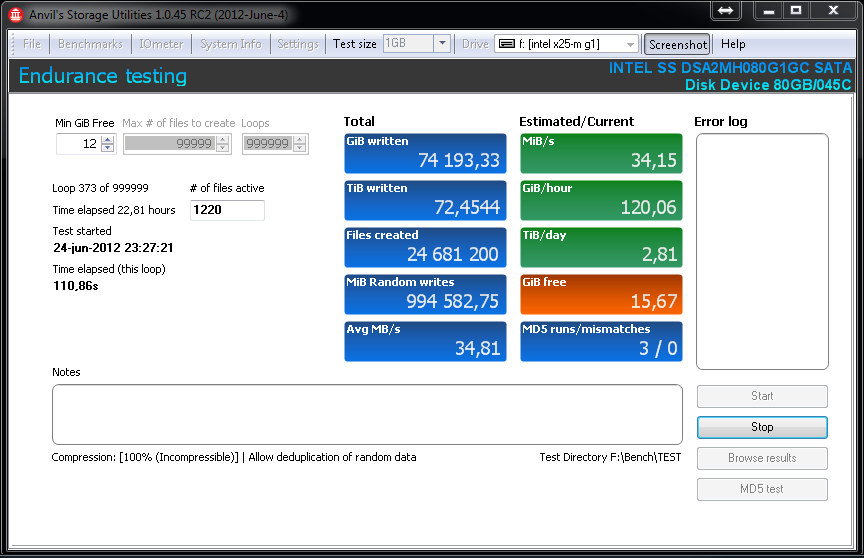

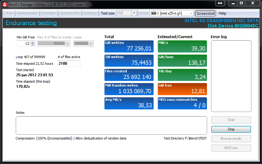

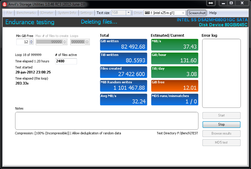

Intel X25-M G1
706.24 TiB skrevet med en snittfart på 33.98 MiB/s. SSDen er testet i (23670-18632) 5038 timer. MD5 sjekk OK.
Hadde jeg prøvd i 1-2 døgn til så hadde jeg nok strekt hva m4en hadde tålt men nå får det bli med teorien. Nå skal den skrives ihjel :)

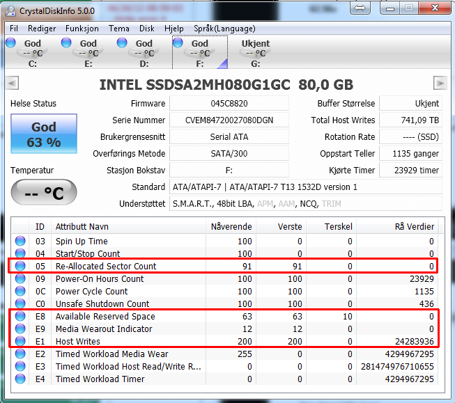

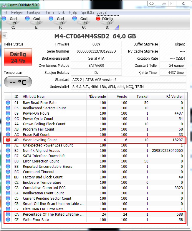

Dagens oppdatering:
Har blitt en stund siden forrige oppdatering pga familiebeøk i helga. Her er uansett dagens tall.
Crucial m4.
1056.4498 TiB skrevet med en snittfart på 73.92 MiB/s. SSDen er testet i 4437 timer. MD5 sjekk OK.
Intel X25-M G1
714.27 TiB skrevet med en snittfart på 39.85 MiB/s. SSDen er testet i (23728-18632) 5096 timer. MD5 sjekk OK.
Intel X25-E
296.09 TiB skrevet med en snittfart på 90.97 MiB/s. SSDen er testet i (909-30) 879 timer. MD5 sjekk OK.

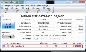

Mtron Pro 7025
ASU skrevet 46.5560 TiB. Nand skrevet 86,4984 TiB. Totalt skrevet 134,0339 TiB. Snittfart 47.69 MiB/s og MD5 sjekk OK. Testen har kjørt i 15 dager.
Eneste spennende denne helga har vært at Mtronen har falt ut 2 ganger i løpet av helga. Virker som denne belastninga kjører kontrolleren en god del.

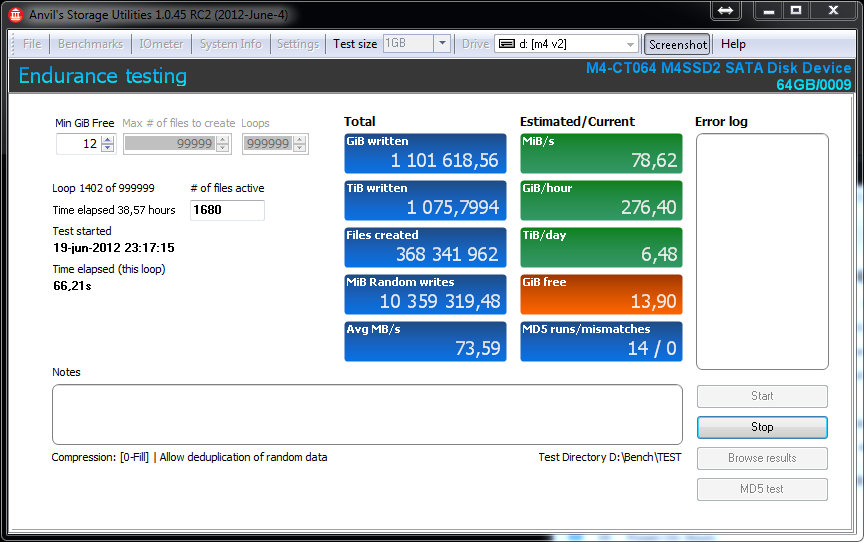

Crucial m4.
1075.7994 TiB skrevet med en snittfart på 73.59 MiB/s. SSDen er testet i 4514 timer. MD5 sjekk OK.

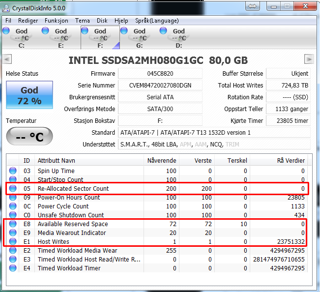

724.83 TiB skrevet med en snittfart på 39.97 MiB/s. SSDen er testet i (23805-18632) 5173 timer. MD5 sjekk OK.

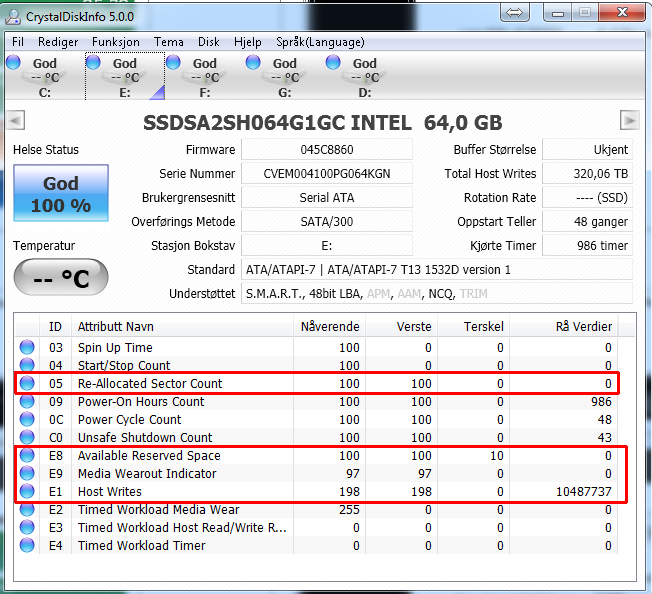

Intel X25-E
320.06 TiB skrevet med en snittfart på 90.96 MiB/s. SSDen er testet i (986-30) 956 timer. MD5 sjekk OK.

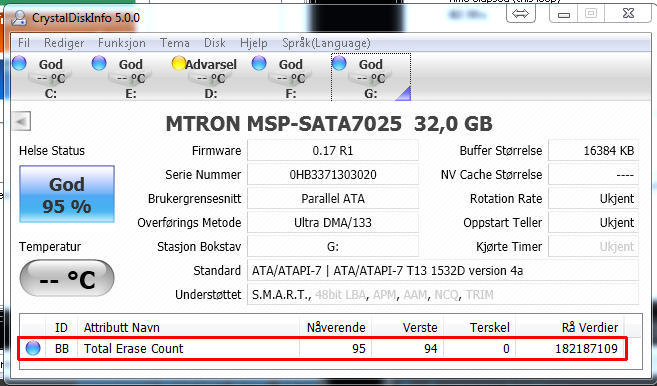

Mtron Pro 7025
ASU skrevet 56.1501 TiB. Nand skrevet 104,79630 TiB. Totalt skrevet 152,3318 TiB. Snittfart 47.79 MiB/s og MD5 sjekk OK. Testen har kjørt i 18 dager.
Av hendelser siden forrige oppdatering så har MWI falt 1 på X25-E og Mtron mens X25-M G1 har mistet ennå litt Spare area. Mtronen har falt ut 1 gang i perioden.

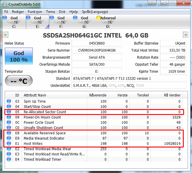

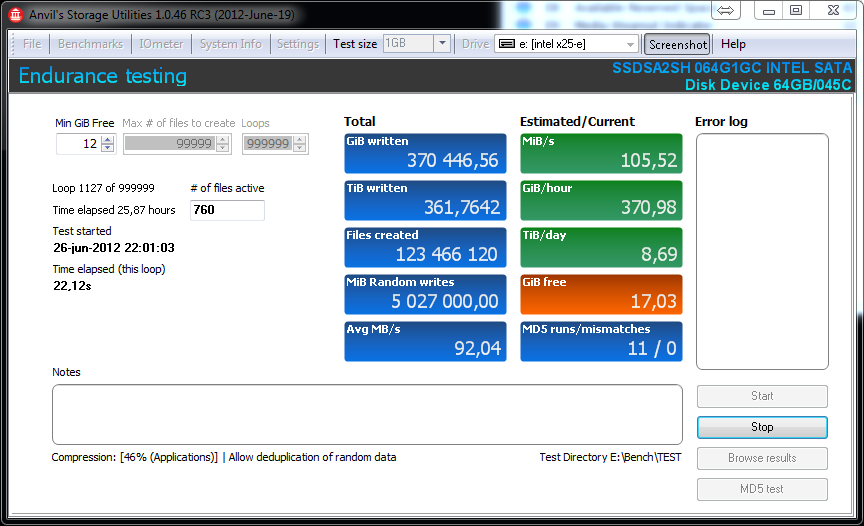

Intel X25-E
333.50 TiB skrevet med en snittfart på 90.91 MiB/s. SSDen er testet i (1029-30) 999 timer. MD5 sjekk OK.

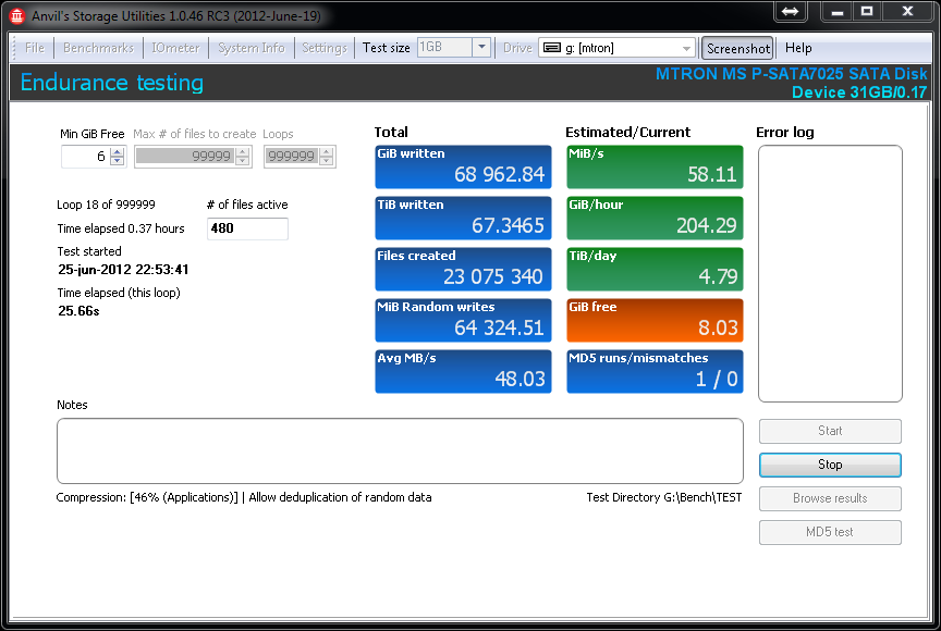

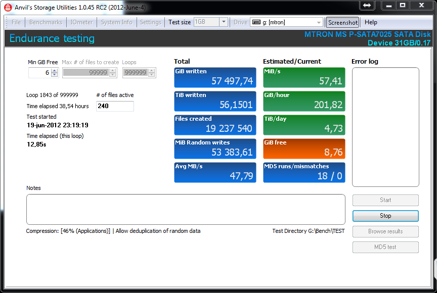

Mtron Pro 7025
ASU skrevet 63.2001 TiB. Nand skrevet 118,2640 TiB. Totalt skrevet 165,7996 TiB. Snittfart 47.80 MiB/s og MD5 sjekk OK. Testen har kjørt i 20 dager.

Crucial m4.
1095.5206 TiB skrevet med en snittfart på 73.65 MiB/s. SSDen er testet i 4592 timer. MD5 sjekk OK.

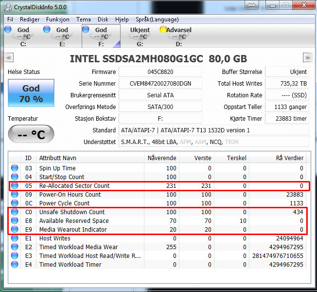

Intel X25-M G1
735.32 TiB skrevet med en snittfart på 39.62 MiB/s. SSDen er testet i (23883-18632) 5251 timer. MD5 sjekk OK.

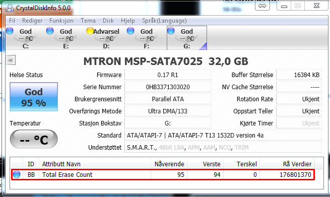

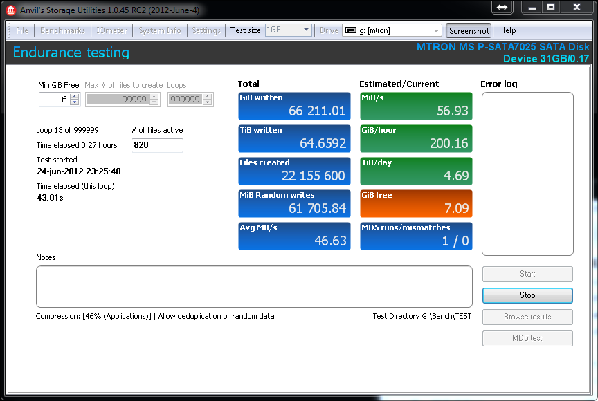

Mtron Pro 7025

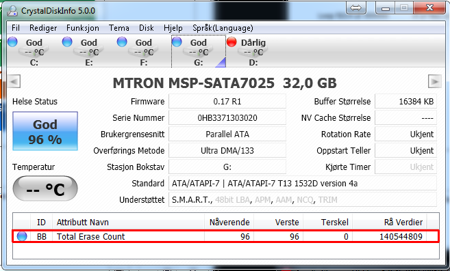

ASU skrevet 64.6592 TiB. Nand skrevet 121,0753 TiB. Totalt skrevet 168,6109 TiB. Snittfart 46.63 MiB/s og MD5 sjekk OK. Testen har kjørt i 21 dager.

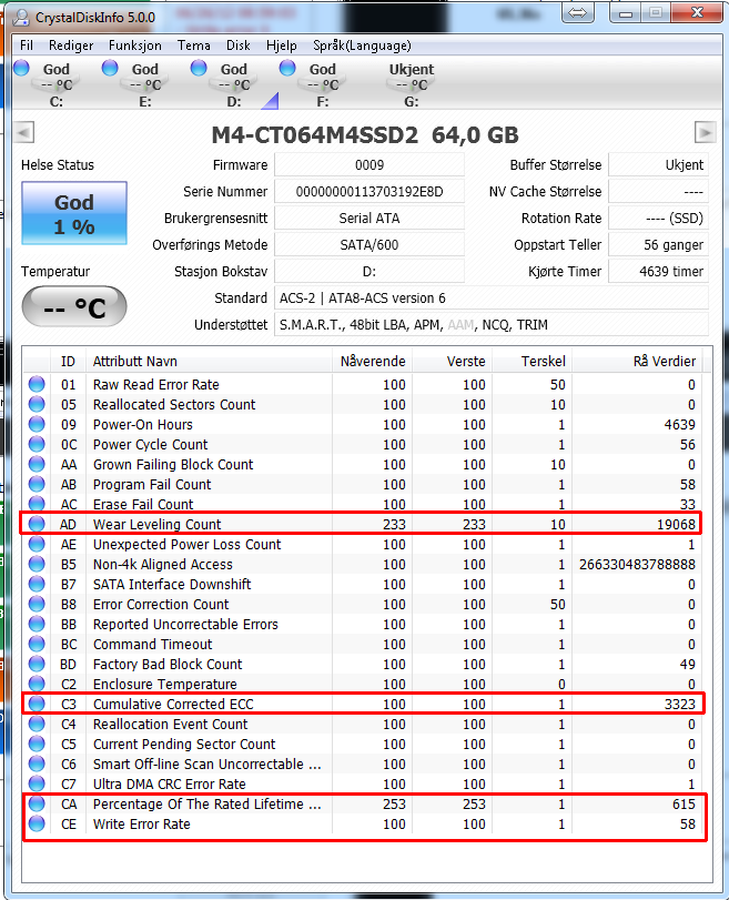

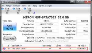

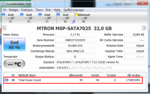

Mtronen har falt ut 1 gang i løpet av formiddagen i dag. Ellers av nyheter er at siste versjon av CDI har gitt litt mer info på m4en. C3 har gått fra Uknown til Cumulative Corrected ECC og innebærer at vi vil kunne holde et litt mer nøyaktig oversikt på tilstanden til nanden. Denne vil vokse etterhvert som ECC må jobbe mer med å rette feil pga slitt nand.

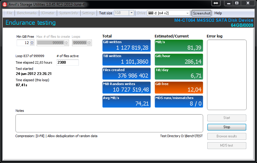

Dagens oppdatering:
Crucial m4.
1101.3860 TiB skrevet med en snittfart på 74.21 MiB/s. SSDen er testet i 4615 timer. MD5 sjekk OK.

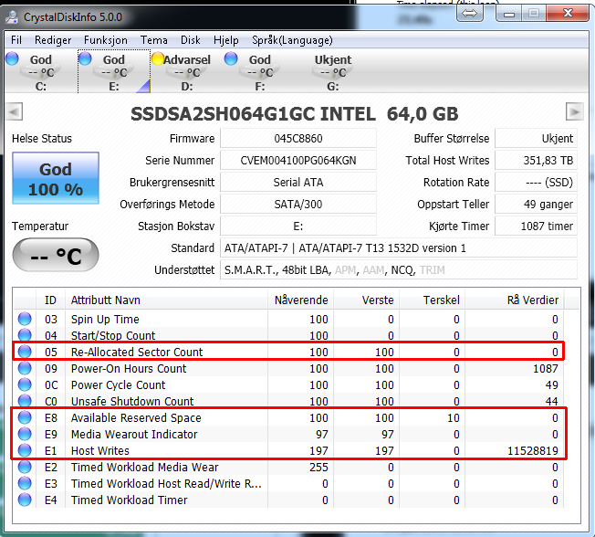

351.83 TiB skrevet med en snittfart på 91.80 MiB/s. SSDen er testet i (1087-30) 1057 timer. MD5 sjekk OK.

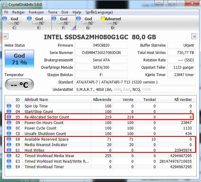

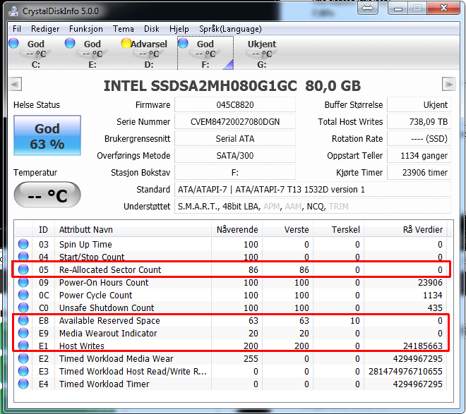

Av endringer siden i går så droppet Mtronen ut i ettermiddag. Etter en restart så er den oppe igjen. G1 har også hatt en god runde med flere reallokerte sektorer og sparearea har droppet 7% til. Ser ut som den virkelig begynner å merke presset og jeg begynner å tvile på at den vil nå 1 PiB.
Dagens oppdatering:
Crucial m4.
1107.2110 TiB skrevet med en snittfart på 74.55 MiB/s. SSDen er testet i 4639 timer. MD5 sjekk OK.
Intel X25-M G1
741.09 TiB skrevet med en snittfart på 38.53 MiB/s. SSDen er testet i (23929-18632) 5297 timer. MD5 sjekk OK.
Intel X25-E
359.00 TiB skrevet med en snittfart på 92.01 MiB/s. SSDen er testet i (1110-30) 1080 timer. MD5 sjekk OK.

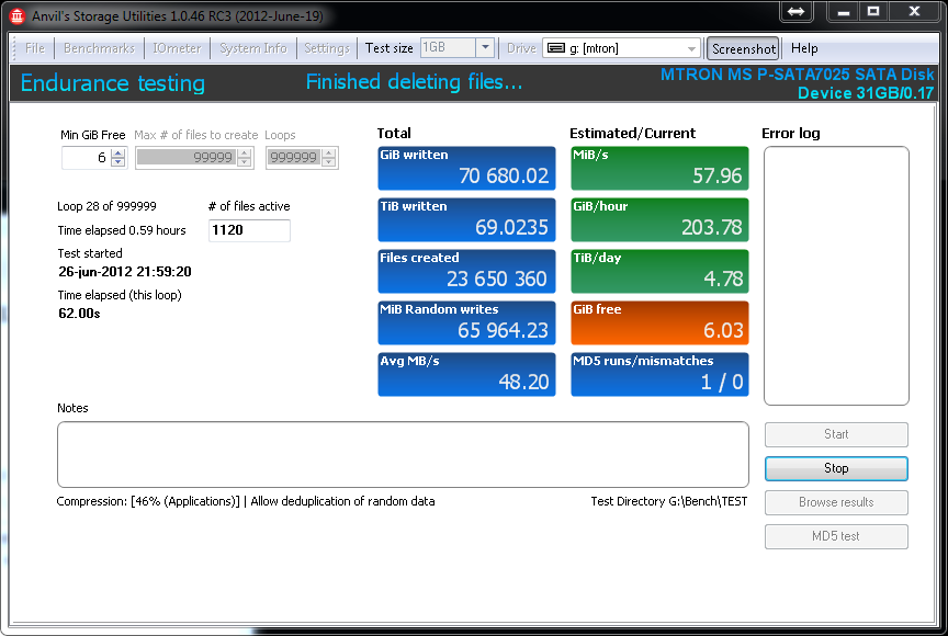

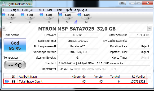

Mtron Pro 7025
ASU skrevet 69.0235 TiB. Nand skrevet 129,4164 TiB. Totalt skrevet 176,9520 TiB. Snittfart 48.20 MiB/s og MD5 sjekk OK. Testen har kjørt i 23 dager.
Ikke mye endring siste døgnet. Mtronen har tatt sin vanlige drop-out tidlig i morgest men kjører som vanlig igjen nå.

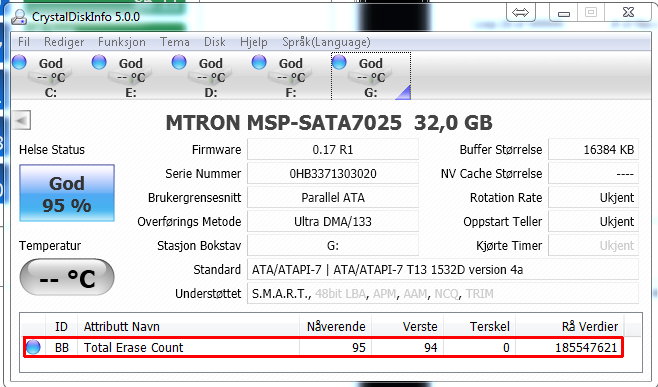

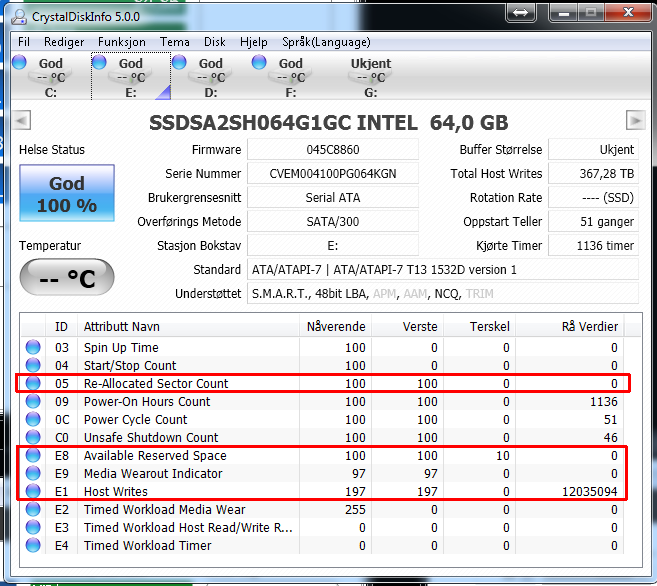

Dagens oppdatering:

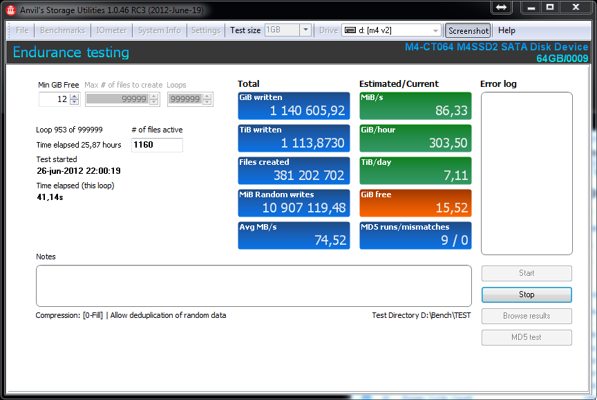

Crucial m4.
1113.8730 TiB skrevet med en snittfart på 74.52 MiB/s. SSDen er testet i 4665 timer. MD5 sjekk OK.

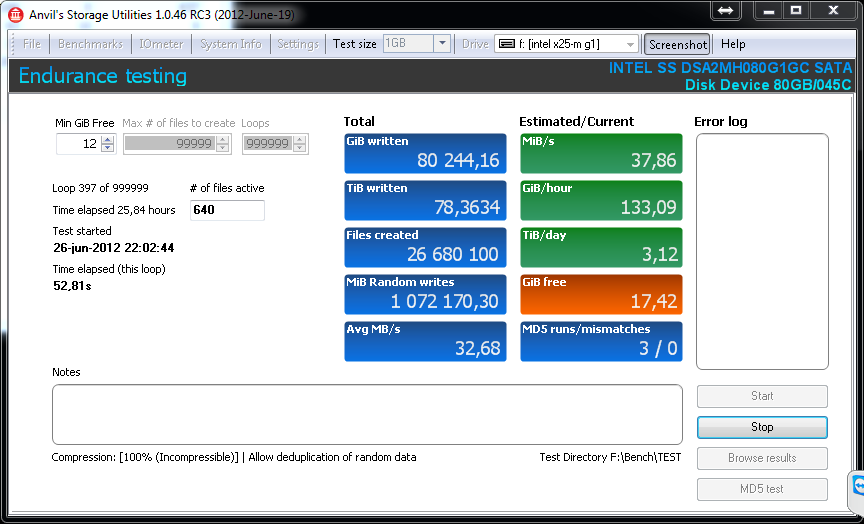

Intel X25-M G1

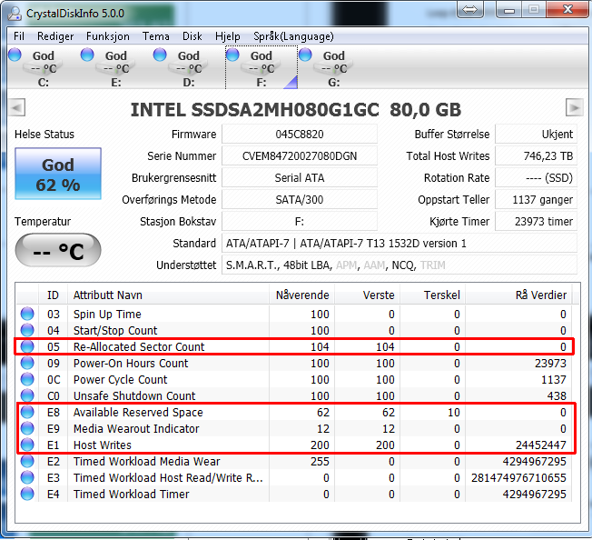

744.02 TiB skrevet med en snittfart på 32.68 MiB/s. SSDen er testet i (23955-18632) 5323 timer. MD5 sjekk OK.
Intel X25-E
367.28 TiB skrevet med en snittfart på 92.04 MiB/s. SSDen er testet i (1136-30) 1106 timer. MD5 sjekk OK.

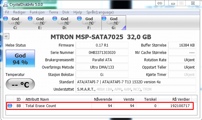

Mtron Pro 7025

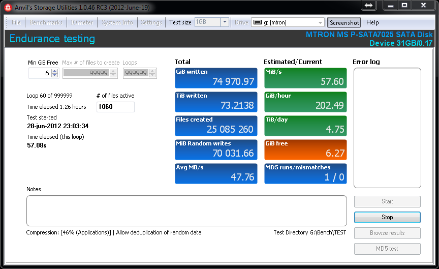

ASU skrevet 72.2915 TiB. Nand skrevet 135,6659 TiB. Totalt skrevet 183,2015 TiB. Snittfart 47.82 MiB/s og MD5 sjekk OK. Testen har kjørt i 24 dager.

Dagens oppdatering:
Crucial m4.
1118.5135 TiB skrevet med en snittfart på 74.74 MiB/s. SSDen er testet i 4683 timer. MD5 sjekk OK.

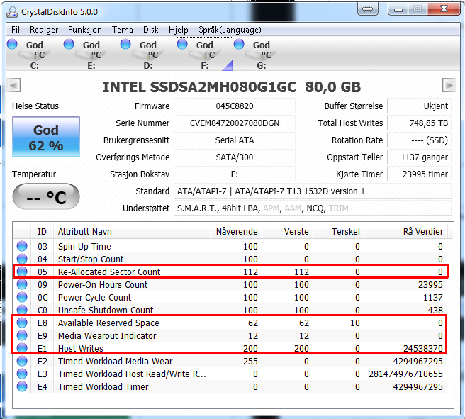

Intel X25-M G1
746.23 TiB skrevet med en snittfart på 32.24 MiB/s. SSDen er testet i (23973-18632) 5341 timer. MD5 sjekk OK.

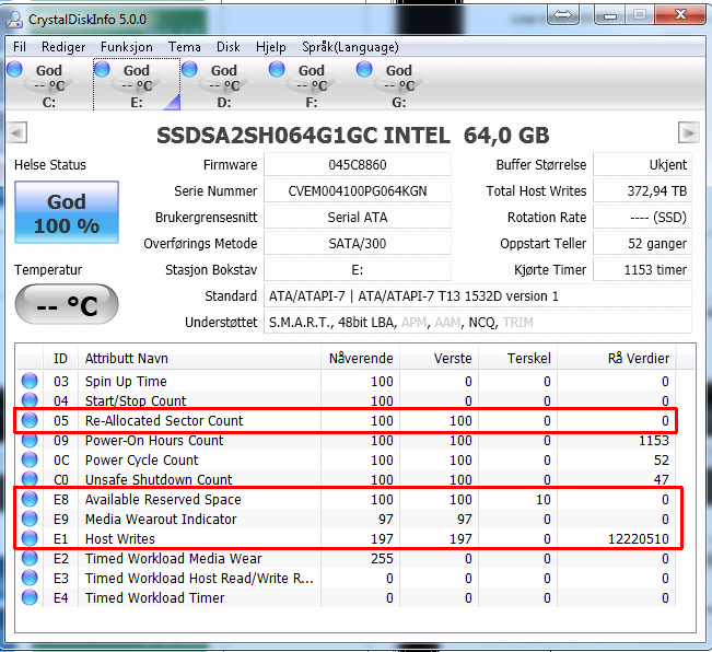

Intel X25-E
372.94 TiB skrevet med en snittfart på 89.78 MiB/s. SSDen er testet i (1153-30) 1123 timer. MD5 sjekk OK.

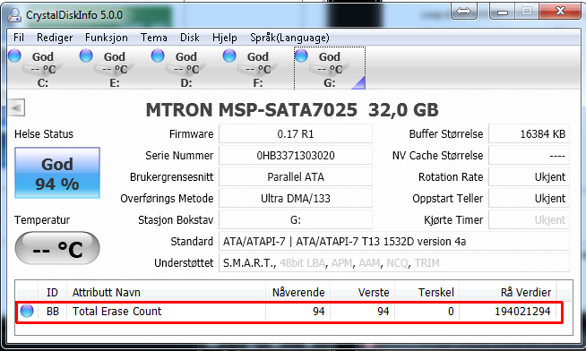

Mtron Pro 7025
ASU skrevet 73.2138 TiB. Nand skrevet 137,6927 TiB. Totalt skrevet 185,0331 TiB. Snittfart 47.76 MiB/s og MD5 sjekk OK. Testen har kjørt i 25 dager.
Mtronen falt ut i løpet av dagen men kjører normalt nå. Ellers alt ok.

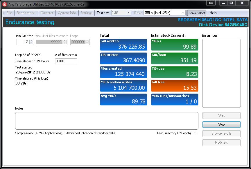

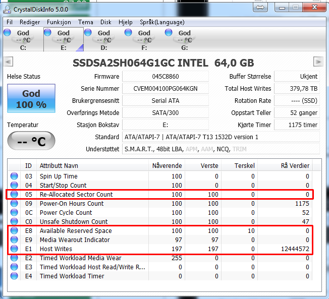

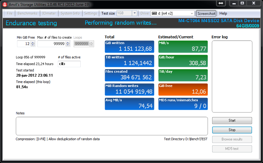

Dagens oppdatering:
Crucial m4.
1124.1442 TiB skrevet med en snittfart på 74.54 MiB/s. SSDen er testet i 4705 timer. MD5 sjekk OK.
Intel X25-M G1
748.85 TiB skrevet med en snittfart på 34.46 MiB/s. SSDen er testet i (23995-18632) 5363 timer. MD5 sjekk OK.
Intel X25-E
379.78 TiB skrevet med en snittfart på 90.14 MiB/s. SSDen er testet i (1175-30) 1145 timer. MD5 sjekk OK.
Mtron Pro 7025
ASU skrevet 76.8286 TiB. Nand skrevet 144,4311 TiB. Totalt skrevet 191,9666 TiB. Snittfart 47.81 MiB/s og MD5 sjekk OK. Testen har kjørt i 26 dager.
Ingen endringer siste døgn. Alt kjører som normalt :)
