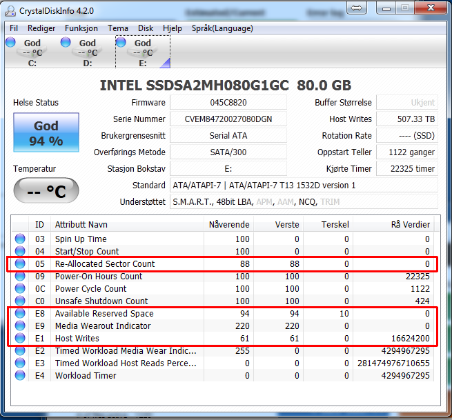

Intel X25-M G1
507.33 TiB skrevet med en snittfart på 46.47 MiB/s. SSDen er testet i (22325 -18632) 3693timer. MD5 sjekk OK

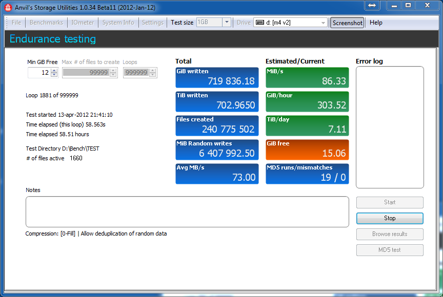

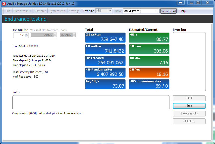

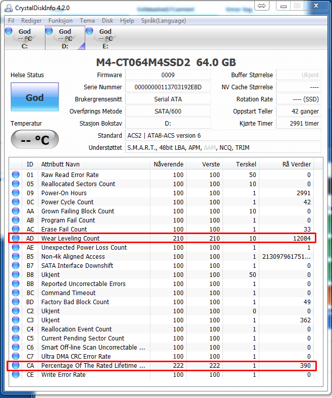

Crucial m4
697.0389 TiB skrevet på 2991 timer med en snittfart på 72.98 MiB/s. MD5 sjekk OK

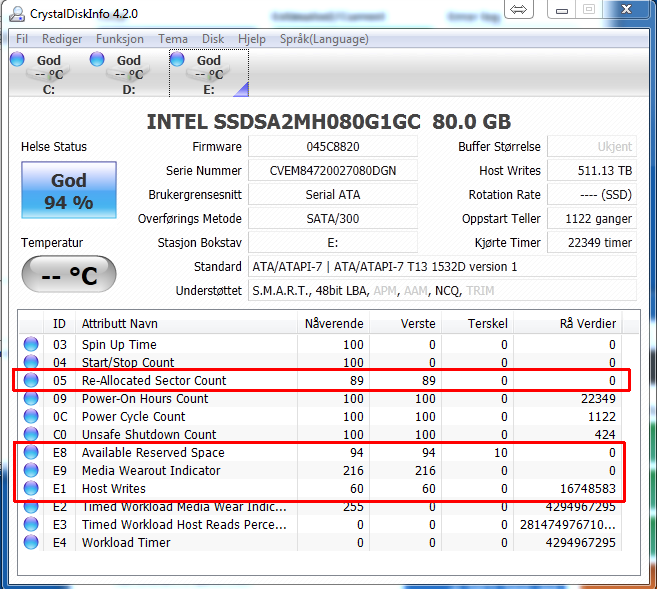

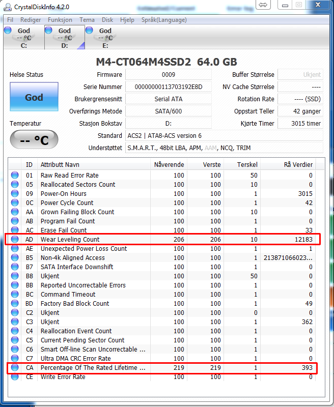

Dagens oppdatering:
Intel X25-M G1
511.13 TiB skrevet med en snittfart på 46.46 MiB/s. SSDen er testet i (22349 -18632) 3717 timer. MD5 sjekk OK
Crucial m4
702.9650 TiB skrevet på 3015 timer med en snittfart på 73.00 MiB/s. MD5 sjekk OK

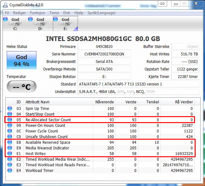

Dagens oppdatering:

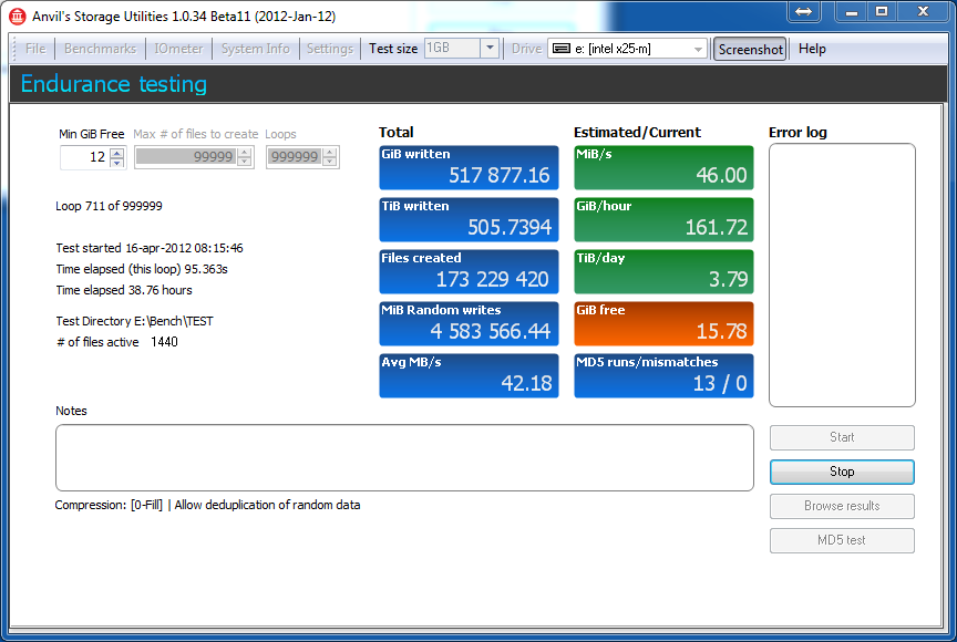

Intel X25-M G1
516.76 TiB skrevet med en snittfart på 42.18 MiB/s. SSDen er testet i (22387 -18632) 3755 timer. MD5 sjekk OK
Crucial m4
712.7236 TiB skrevet på 3053 timer med en snittfart på 73.09 MiB/s. MD5 sjekk OK

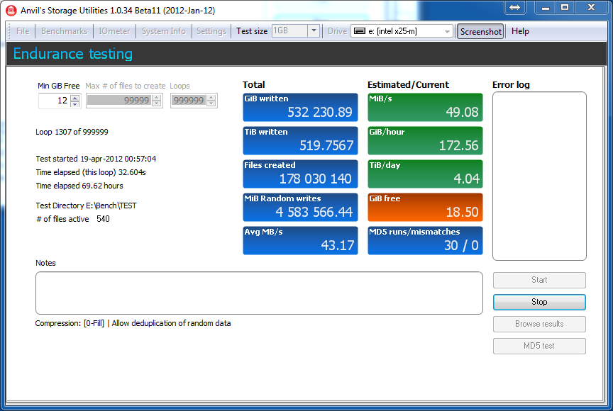

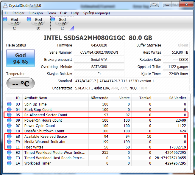

Intel X25-M G1
519.80 TiB skrevet med en snittfart på 42.05 MiB/s. SSDen er testet i (22409 -18632) 3777 timer. MD5 sjekk OK
Crucial m4
718.0030 TiB skrevet på 3074 timer med en snittfart på 73.10 MiB/s. MD5 sjekk OK

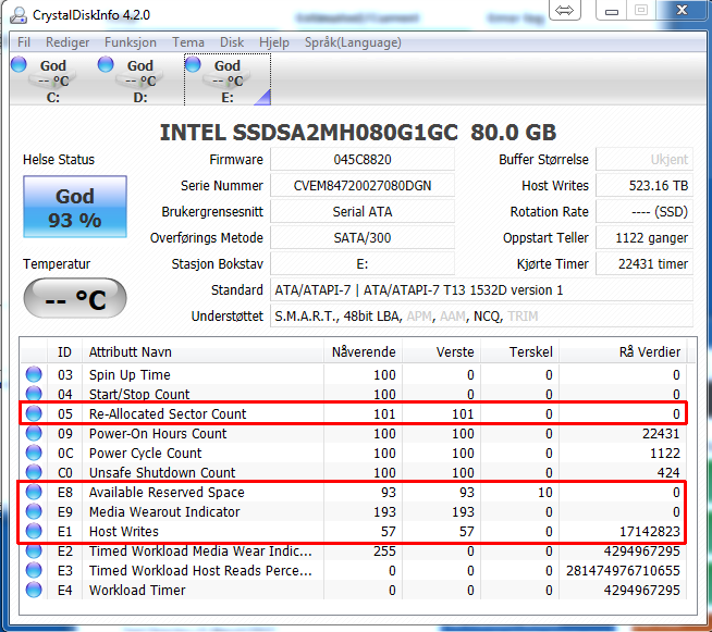

Dagens oppdatering:
Intel X25-M G1
523.16 TiB skrevet med en snittfart på 43.34 MiB/s. SSDen er testet i (22431 -18632) 3799 timer. MD5 sjekk OK

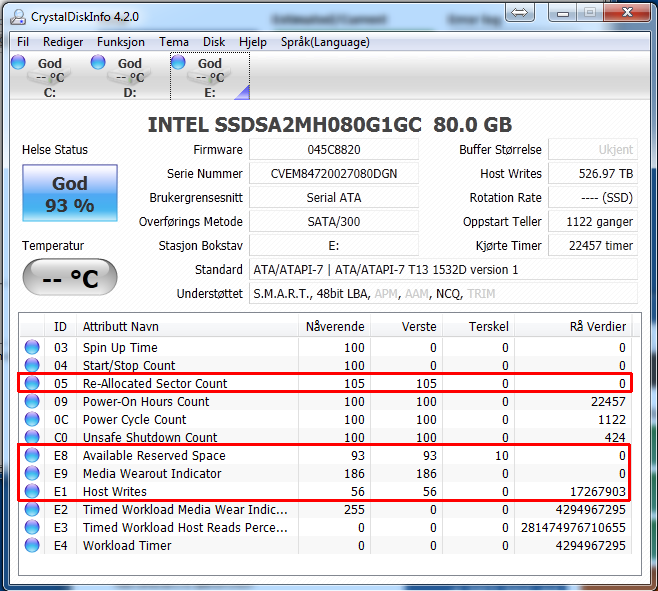

Dagens oppdatering:
Intel X25-M G1
526.97 TiB skrevet med en snittfart på 43.21 MiB/s. SSDen er testet i (22457 -18632) 3825 timer. MD5 sjekk OK
Crucial m4
730.1086 TiB skrevet på 3123 timer med en snittfart på 73.07 MiB/s. MD5 sjekk OK

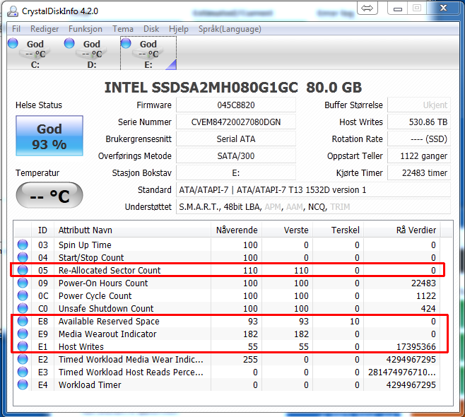

Dagens oppdatering:
Intel X25-M G1
530.86 TiB skrevet med en snittfart på 43.17 MiB/s. SSDen er testet i (22483 -18632) 3851 timer. MD5 sjekk OK

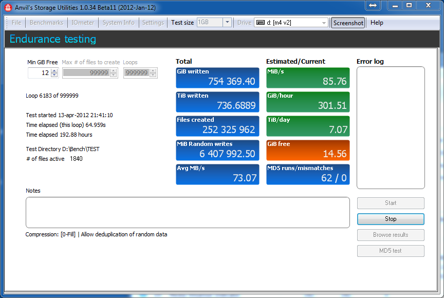

Crucial m4
736.6889 TiB skrevet på 3149 timer med en snittfart på 73.07 MiB/s. MD5 sjekk OK

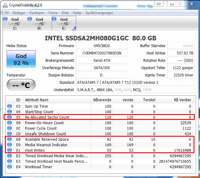

Dagens oppdatering:
Intel X25-M G1
537.63 TiB skrevet med en snittfart på 43.06 MiB/s. SSDen er testet i (22529 -18632) 3897 timer. MD5 sjekk OK

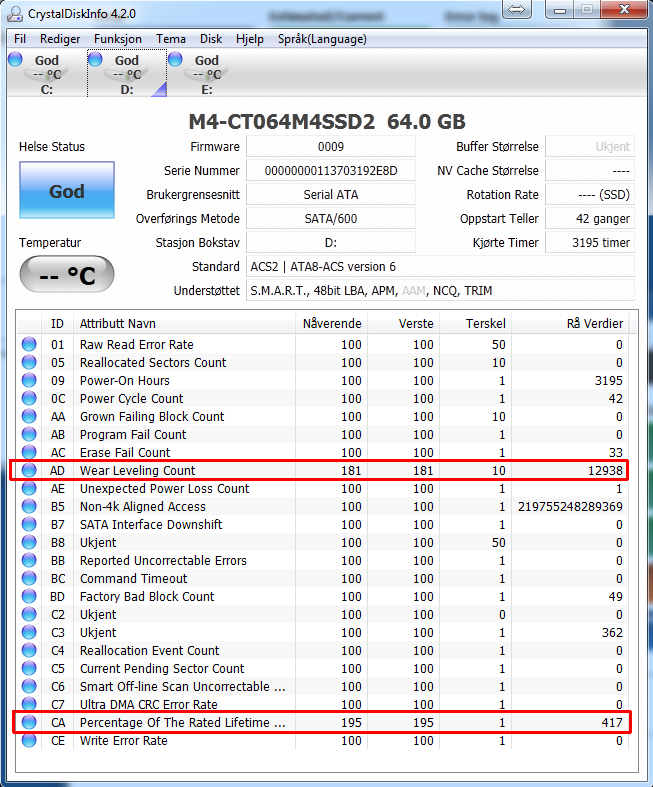

Crucial m4
748.1641 TiB skrevet på 3195 timer med en snittfart på 73.08 MiB/s. MD5 sjekk OK
