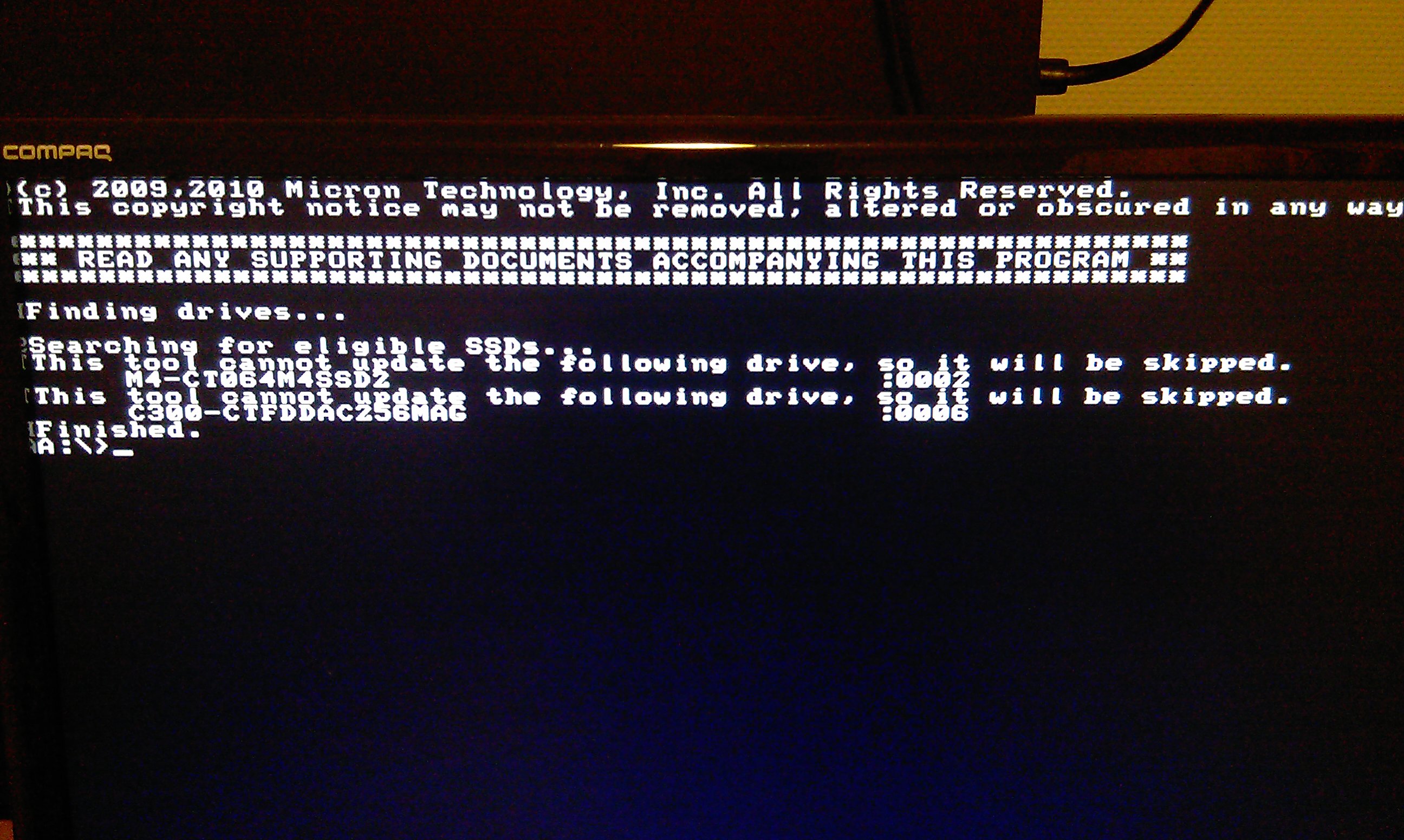

Playron Skrevet 29. august 2011 Skrevet 29. august 2011 Upgradere firmware på m4en snart? veit den kom ut for ikke så lenge sia!

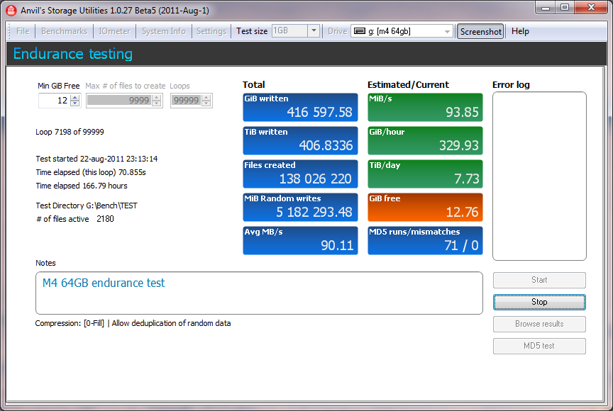

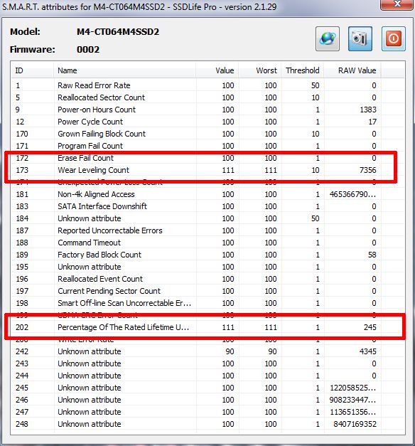

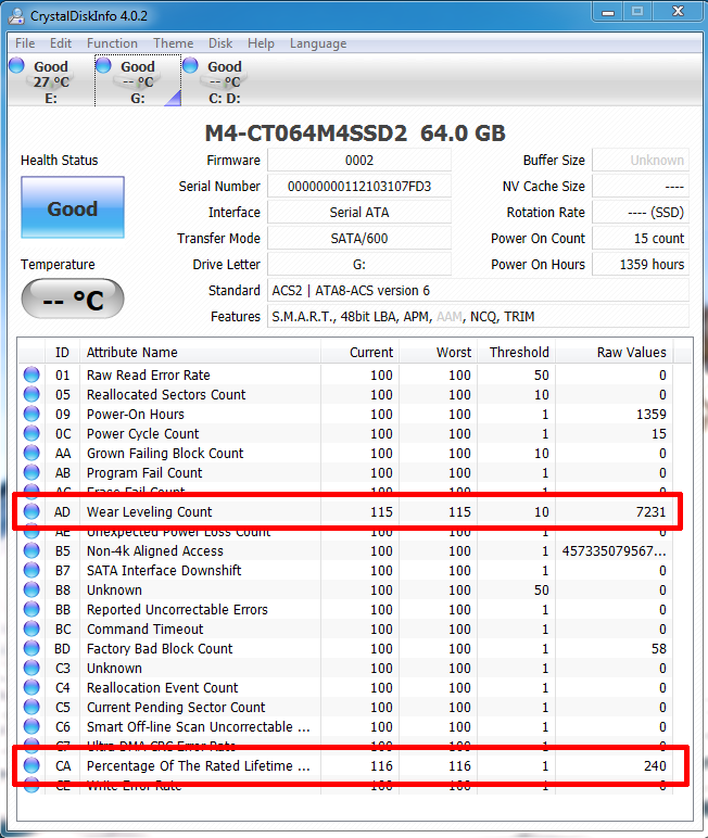

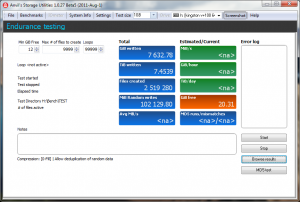

BAT Skrevet 29. august 2011 Forfatter Skrevet 29. august 2011 Storoppdatering: m4 406.8336 TiB skrevet på 1334 timer med en snittfart på 90.11 MiB/s. MD5 sjekk OK. Kingston I løpet av helga så har ssden droppet ut og ASU hadde låst seg. Jeg skal stoppe m4 testen og gjennomføre en restart etterpå for å se om jeg får kontakt med den igjen.
Anv Skrevet 29. august 2011 Skrevet 29. august 2011 Kingston I løpet av helga så har ssden droppet ut og ASU hadde låst seg. Jeg skal stoppe m4 testen og gjennomføre en restart etterpå for å se om jeg får kontakt med den igjen. Det var da svært Jeg hadde jo et lignende tilfelle hvor on-board kontrolleren droppet min SSD men den var OK etter en reboot. (for lenge siden, mistenkte selvsagt at det var SSD'en som hadde stoppet ) Jeg regner med du kjører på AMD SB? Jeg tror selvsagt ikke det har noen sammenheng men det er ikke urimelig å tenke i de baner, kontrolleren blir jo rimelig stresset og det trenger ikke å gå ut over andre enheter.

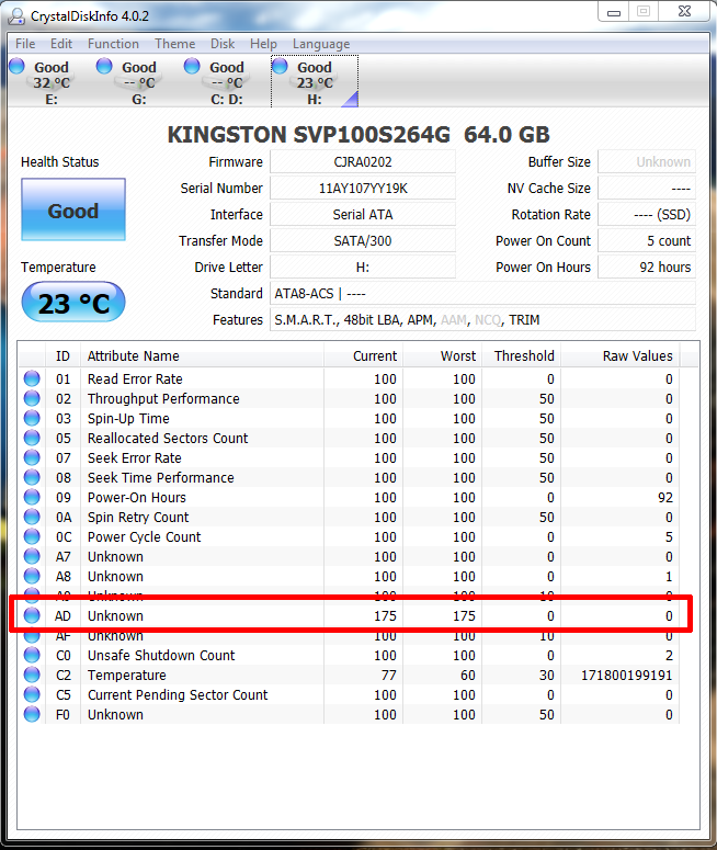

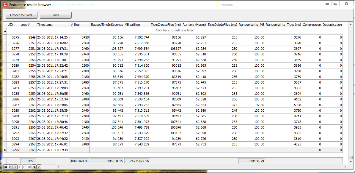

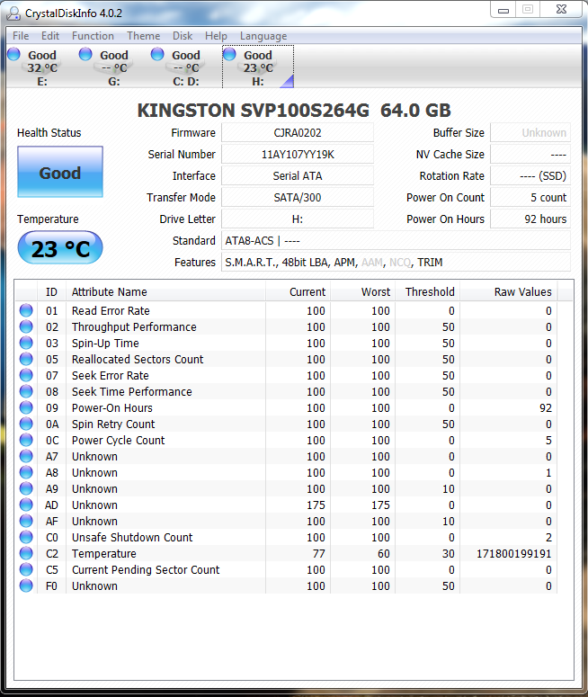

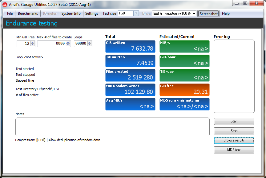

BAT Skrevet 29. august 2011 Forfatter Skrevet 29. august 2011 Kjører på amd riggen min ja. Etter en restart så fikk jeg kontakt igjen. Siste rapportpunkt er 26 aug kl 17.47 Her er ASU og CDI
Anv Skrevet 29. august 2011 Skrevet 29. august 2011 Ser ut som du trenger å få summert "telleverket" på nytt, bare send meg "Endurance" filene (2 stk) så fixer jeg det.

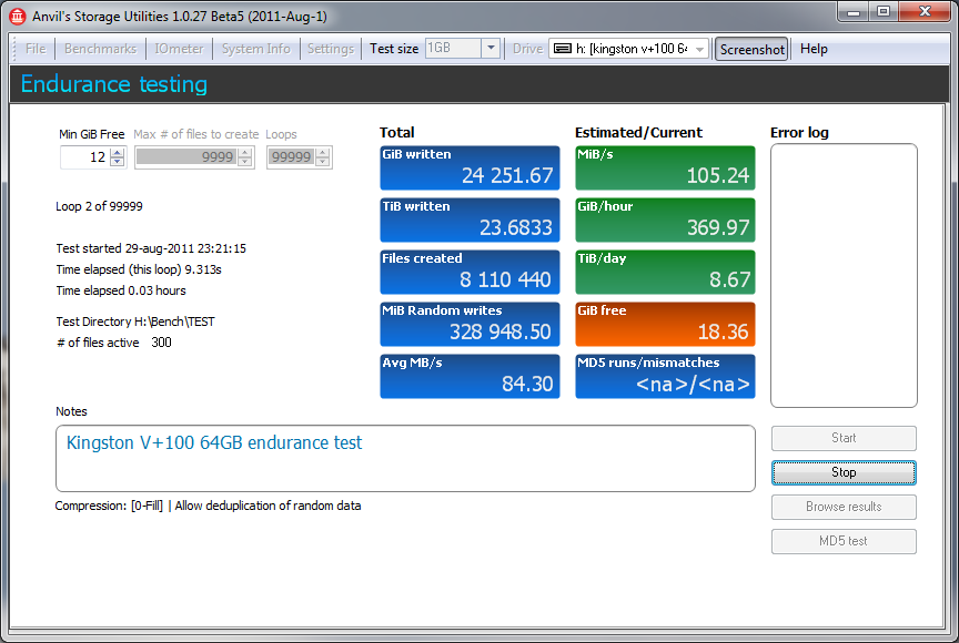

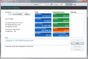

BAT Skrevet 29. august 2011 Forfatter Skrevet 29. august 2011 Kingston update: 23.6833 TiB skrevet på 92 timer med en snittfart på 84.30 MiB/s. MD5 sjekk OK. Jeg har startet opp ASU med oppdatert loggfil fra Anvil og nå kjører alt som normal. Vet ikke hva om har skjedd men nå virker det ihvertfall.

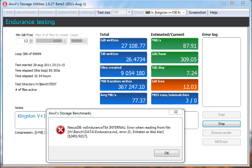

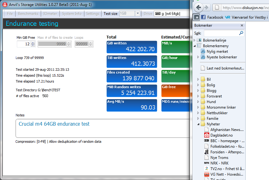

BAT Skrevet 30. august 2011 Forfatter Skrevet 30. august 2011 Oppdatering: m4 412.3073 TiB skrevet på 1350 timer med en snittfart på 90.03 MiB/s Kingston: Denne falt ut i gjen. Den hadde skrevet 26.4734 TiB på 102 timer med en snittfart på 77.37 MiB/s før den kuttet. Her er en skjermdump av feilmeldingen som kommer når dette skjer. Veien videre her er nok å restarte maskinen og prøve å bytte port på hovedkortet og se om det hjelper. Jeg skal også oppdatere firmwaren etter anbefaling fra gjengen på XS.
N o r e n g Skrevet 30. august 2011 Skrevet 30. august 2011 Bra du bytter firmware, M4 går en en raskere død i møte :!: Kingston-SSDens oppførsel bare forsterker mitt inntrykk av at Kingston ikke er noe særlig å stole på.
Gjest Slettet-Pqy3rC Skrevet 30. august 2011 Skrevet 30. august 2011 (endret) Her er en skjermdump av feilmeldingen som kommer når dette skjer. Den der har jeg opplevd noen ganger... (Bla. med Vertex 1 & 2), koble til en annen kontroller så virker den plutselig igjen. Snålt. Endret 30. august 2011 av Slettet-Pqy3rC
Anv Skrevet 30. august 2011 Skrevet 30. august 2011 Meldingen betyr egentlig bare at det ikke lengre er kontakt med enheten. Kan hende det kan lønne seg å rense den eller å prøve å bytte port/kabel. Den skal ikke ta kveld så tidlig.
BAT Skrevet 30. august 2011 Forfatter Skrevet 30. august 2011 Da kjører jeg firmwareoppdatering av m4en og så blir det å bytte port på Kingston og starte på nytt. Tipper jeg trenger litt mer hjelp av deg Anvil når den er oppe igjen.
BAT Skrevet 30. august 2011 Forfatter Skrevet 30. august 2011 (endret) Jaja.... Dette skulle ikke være lett. Får denne feilmeldingen uansett hvordan jeg konfigurerer. AHCI, IDE, Port 1-4.... Ingenting hjelper. Endret 30. august 2011 av BAT
Anv Skrevet 30. august 2011 Skrevet 30. august 2011 Merkelig! Oppskriften er fremdeles at IDE skal brukes, ellers skal både native og compatibility mode fungere. Ellers blir det standard kommentaren som peker mot Intel , det burde selvsagt fungere på en SB850. Du får sjekke Crucials forum, det er garantert andre med SB850 og hvis det er et generelt problem bør du finne noe der.
BAT Skrevet 30. august 2011 Forfatter Skrevet 30. august 2011 Har prøvd på IDE på de 4 første portene med samme resultat. Skal sjekke litt på forumet. Enn så lenge så kjører jeg m4en med gammel firmware. Kingston Update: Anvil har hjulpet meg igjen med å gjenskape loggen så nå har jeg startet den på en ny port på hovedkortet så får vi se hvordan det går.

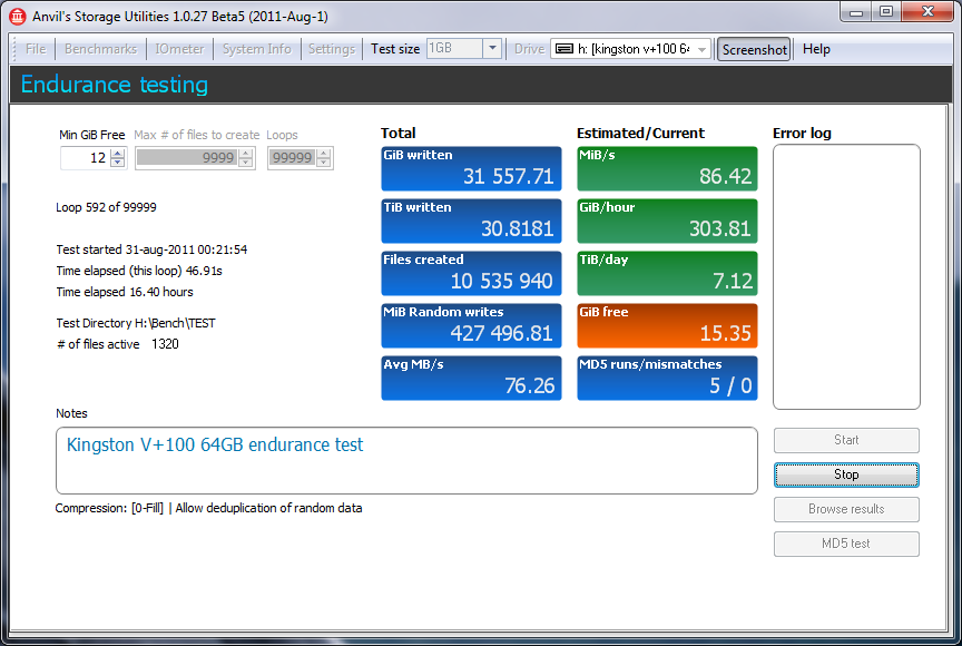

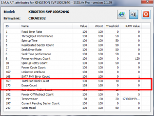

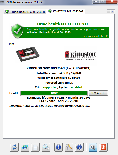

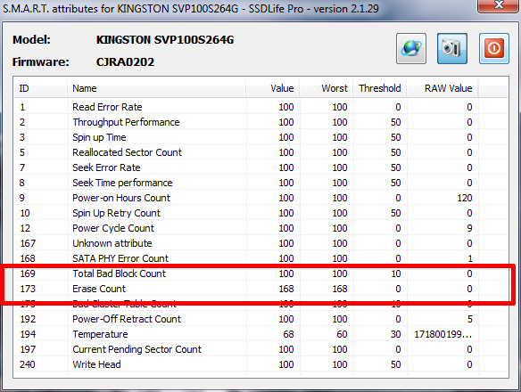

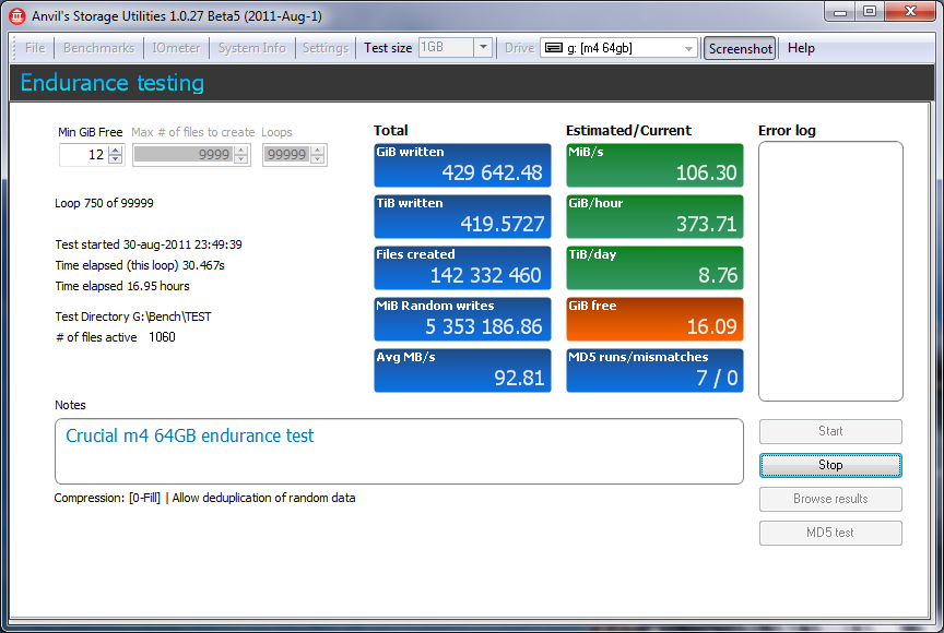

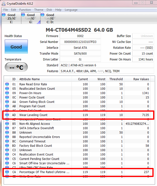

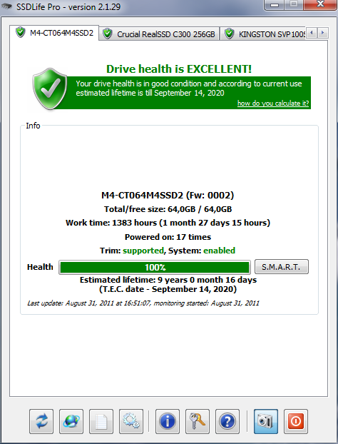

BAT Skrevet 31. august 2011 Forfatter Skrevet 31. august 2011 (endret) Oppdatering: m4 419.5727 TiB skrevet på 1374 timer med en snittfart på 92.81 MiB/s. MD 5 sjekk OK Kingston: 30.8181 TiB skrevet på 120 timer med en snittfart på 76.26 MiB/s. MD5 sjekk OK. Problemene ble borte etter jeg byttet port på hovedkortet. Edit: Fikset på bildene som var litt rotete lagt ut. Endret 31. august 2011 av BAT
Playron Skrevet 31. august 2011 Skrevet 31. august 2011 Merkelig Upgrade av firmware funket som et skudd på meg, og jeg hadde ssden min koblet i 6-port!
