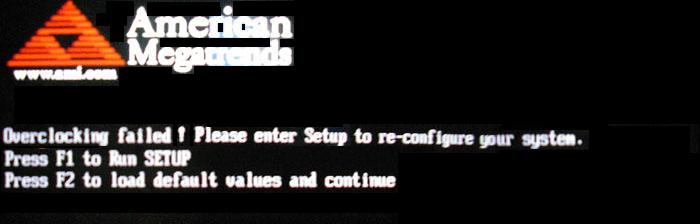

Anonym58508583 Skrevet 19. juni 2011 Skrevet 19. juni 2011 (endret) Hei! Jeg har et problem! Noenganger starter PCen opp og dette dukker opp: -- Vet noen hva dette er? Det står jo også: Press F2 to load def. values and continue men det skal vel ikke dukke opp alikevel? Takker til de som vil hjelpe! DA ER SPECS laget! Jeg brukte Piriform Speccy: PC SPECS.pdf txt-specs.txt Hvis jeg bør bruke et annet program, si ifra! Opprativsystemet er relativt nytt installert! brukte XP før. Endret 19. juni 2011 av Bendik1337
Slesko Skrevet 19. juni 2011 Skrevet 19. juni 2011 Har du rørt ram timings, eller satt opp klokkefrekvensen i rammen fra det som er satt av hovedkortet til det som rammen skal ha "tilvanlig" (som om du setter i 1600mhz ram og det stør 1333mhz i bios) Yöu.
Anonym58508583 Skrevet 19. juni 2011 Forfatter Skrevet 19. juni 2011 Har du rørt ram timings, eller satt opp klokkefrekvensen i rammen fra det som er satt av hovedkortet til det som rammen skal ha "tilvanlig" (som om du setter i 1600mhz ram og det stør 1333mhz i bios) Yöu. Nei, har ikke rørt noen av de greiene. har såvidt vært inne i BIOS/Setup.
Anonym58508583 Skrevet 19. juni 2011 Forfatter Skrevet 19. juni 2011 Da er SPECS laget! se første post! Jeg brukte Piriform Speccy. Annet program? Si ifra!
Syar-2003 Skrevet 19. juni 2011 Skrevet 19. juni 2011 (endret) Du kan gjøre som noen har skrevet her (sette vcore til fast og ikke auto): 'Overclock Failed at Boot melding på Asus P5K ' http://www.motherboardpoint.com/p5k-overclocking-failed-boot-error-t182418.html Edit: Fant dette på Hardforum.com It's a BIOS configuration issue.You may enter the BIOS setup utiliy, and find the "JumperFree configuration" in the "advance" menu, then set the "AI overclocking" to manual or stardard. Endret 19. juni 2011 av syar2003
Anonym58508583 Skrevet 19. juni 2011 Forfatter Skrevet 19. juni 2011 Du kan gjøre som noen har skrevet her (sette vcore til fast og ikke auto): 'Overclock Failed at Boot melding på Asus P5K ' http://www.motherboardpoint.com/p5k-overclocking-failed-boot-error-t182418.html Hvordan setter jeg vcore til fast da? jeg vil ikke åpne kabinett og sånn hvis det trengs
Syar-2003 Skrevet 19. juni 2011 Skrevet 19. juni 2011 Trykk F1 (for setup) ved oppstart for å gå inn i BIOS/CMOS settings. Finn jumperfree configuration i Advanced menyen og still AI overclocking til manual eller standard - avslutt med F10 for å lagre og gå ut.
Anonym58508583 Skrevet 19. juni 2011 Forfatter Skrevet 19. juni 2011 Da var det (tilsynelatende) i orden. Setter tråden til [LØST]
