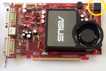

Har du koblet strømkontakten til skjermkortet? er vel 2 stk på det kortet..
Gjør du ikke det så piper det som F..
Har du koblet til så ikke bruk samme kabel til begge vist du forstår hva jeg mener...

Pipelyd kan gjerne komme pga manglende strømtilkopling til utstyr. Som nevnt lenger oppe, prosessor (CPU) trenger strøm (på ditt hovedkort via en fire-delt kontakt). Grafikkortet som nevnt over vil også gjerne ha strømkabel tilkoplet.

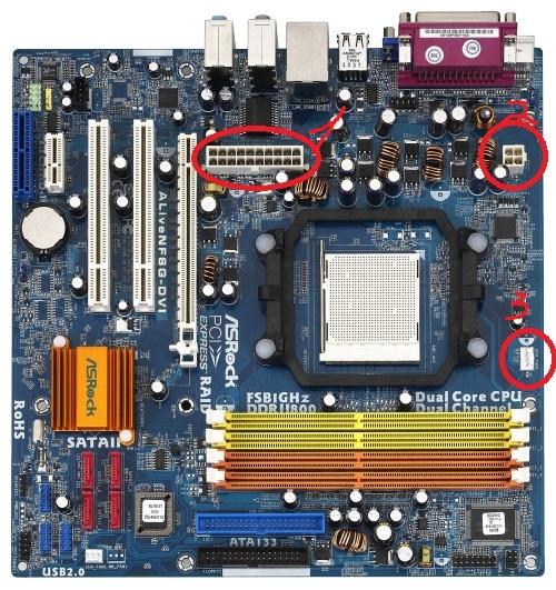

Håper jeg fant rett hk ;)
Ringet for deg hvor det skal være tilkoblet strømledning fra PSU.
nr1 er en 20pins og nr 2 er en 4 pins.
Nr1 er strøm til hovedkortet og nr 2 er strøm til cpu.
Du ser også at jeg har ringet ut nr 3 som er strøm til cpu viften.
Står disse kablene i ?
Ja, de står i.

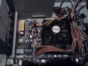

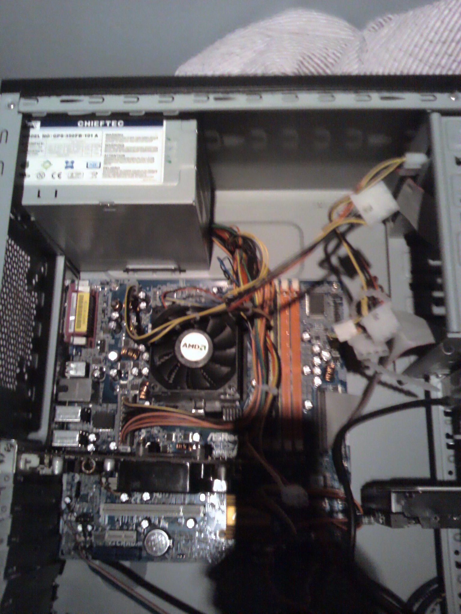

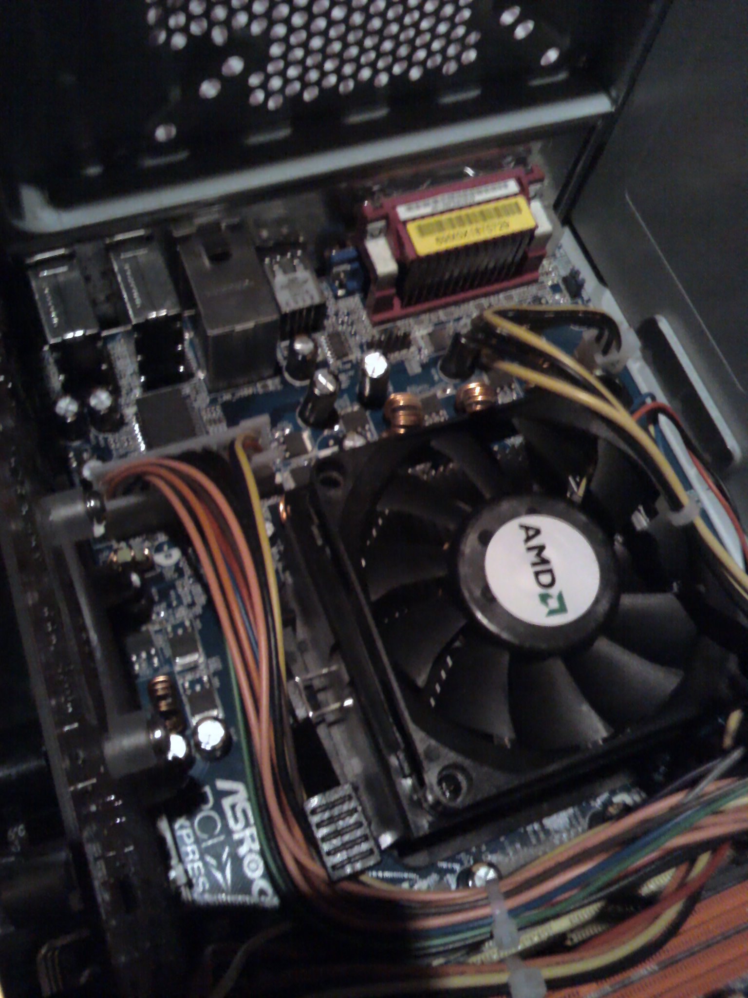

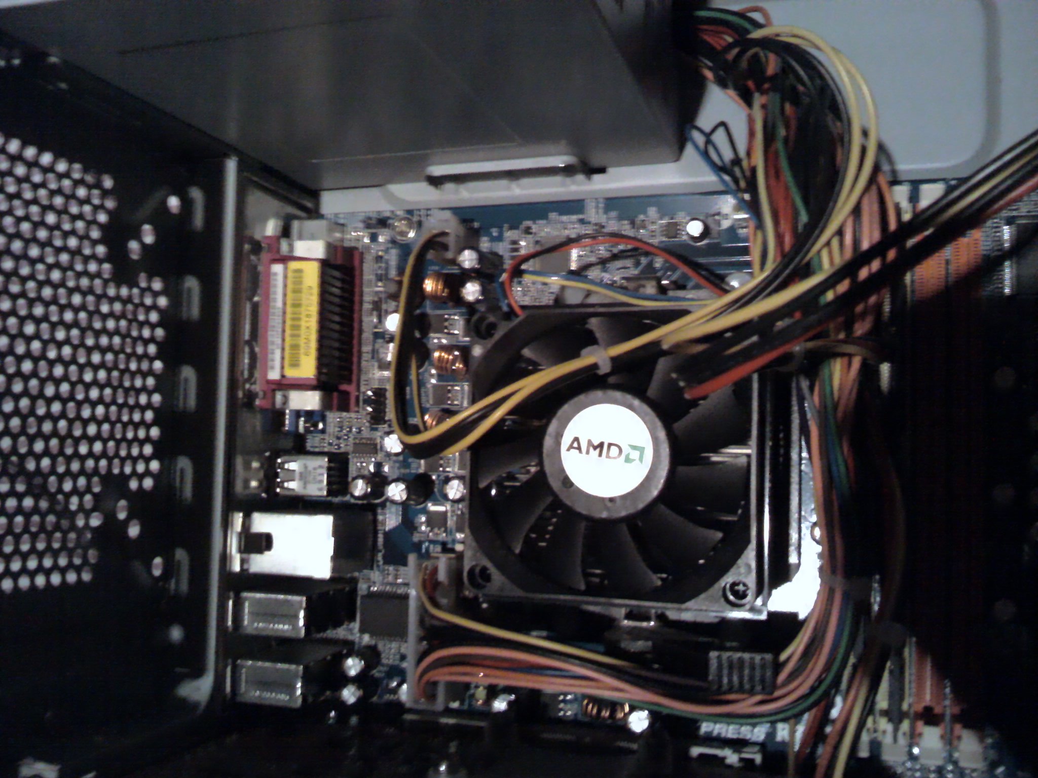

her er noen bilder av hovedkortet, de kan være litt uklare(tatt med dårlig mobil:p)
takk for all hjelp, setter pris på det :D
