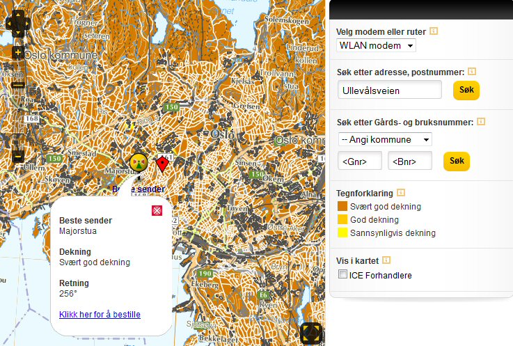

Syar-2003 Skrevet 17. juni 2011 Skrevet 17. juni 2011 (endret) ice . net sine egne sendere er mobil CDMA teknologi (ikke som telenor/netcom med sitt 3G/HSPA nett). Går du på ice sine hjemmesider har de tips/tiltak for mottaker forhold: Fri sikt til ICE sendere er i utgangspunktet det optimale. Enten man har D-35 modem for trådløst internett eller et D-50 USB modem bør man alltid plassere dette der det er fri sikt til våre sendere. Da er det naturlig at du som kunde spør oss, og mange gjør nettopp det, i hvilken retning er deres antenne? Dette svaret får du i vårt dekningskart på ice.no eller ved å snakke med kundeservice. En plassering av et modem på sørsiden av ei hytte på fjellet når modemet er på nordsiden kan føre til store forskjeller i kvalitet på tjenesten. Alle som har prøvd å stille inn en parabolantenne noen gang, har opplevd dette. Det er ofte et spesielt sted i stua eller soverommet der signalet er best. Videre er det slik at betongvegger og stålkonstruksjoner ofte bidrar til vanskelige forhold. Forsøk alltid å unngå disse. Mange av våre kunder opplever også at en nedsenket persienne i et vindu gjør store utslag i signalet. Igjen, fri sikt gjennom et vindu er å foretrekke. Høydeforskjeller er også noe man bør ta i betraktning. Jo høyere man befinner seg i forhold til omgivelsene, jo bedre er signalene. Vi har en kunde med hytte i Grøndalen i Hemsedal som nesten fikk doblet hastigheten da han endret plassering av modemet til et gavelvindu på hemsen i hytta. Tilfeldig er det neppe, og derfor et godt tips. Skal du på topp-tur med ski eller brett, ja da vil du også kunne etablere en wlan-sone der oppe fordi man har fri sikt. Dagens økende antall Apple Iphone brukere verdsetter dette stort. Signalforsterkning Gitt det vi har sagt om dekning og signal til nå, har du kanskje allerede tenkt følgende: hvordan kan jeg forsterke signalet ytterligere? Jo, det er en meget relevant problemstilling som vi har løsninger for i form av ulike antenner. Vi må her å understreke at våre produkter ikke i utgangspunktet trenger ytterligere signalforsterkning, men at det er mulig om forholdene er særdeles vanskelige. I kraft av at vi har dekning på mange avsidesliggende områder åpner det seg naturligvis mange utfordrende dekningsforhold. Vi ønsker at våre kunder vet at det finnes muligheter for å forbedre tjenesten ytterligere, samt at vi oftest løser problemene til våre kunder som har opplevd lav hastighet på tjenesten. Følgende muligheter finnes: De har i utgangspunktet to ekstern antenner for D-35 en for hus/hytte og en for båtfolk. Link: http://www.ice.no/privat/bredband-dekning-og-signal.aspx Edit: Bruk dekningskart og spesifiser gate adresse postnummer så får du opp nærmeste beste sender og i hvilken retning (grader) du kan stille inn retningsbasert antenne fra din adresse. http://www.ice.no/privat/dekning-dekningkart.aspx Endret 17. juni 2011 av syar2003
