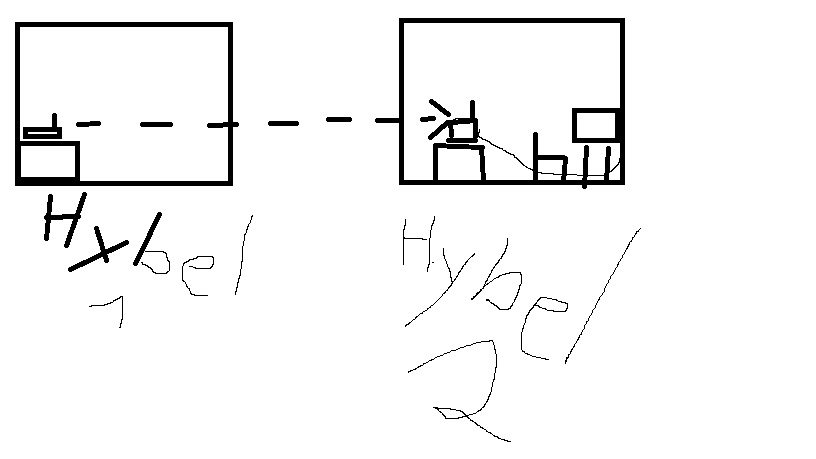

dannyboy92 Skrevet 4. juni 2011 Skrevet 4. juni 2011 (endret) Hei! Har ett enkelt spørsmål ang trådløs nettverk. Har 2 hybler som begge skulle hatt en router hos seg. Det jeg tenkte på om det er mulig å ha router og modem hos hybel 1, og hatt en annen router i hybel 2 som mottar signal fra hybel 1. Slik at hybel 2 kan dra kabel fra sin router inn i PC, Xbox osv. Mener dette er mulig, men hva brukes som mottaker ? Endret 4. juni 2011 av dannyboy92
dannyboy92 Skrevet 4. juni 2011 Forfatter Skrevet 4. juni 2011 et trådløst nettverkskort? Er litt dumt å koste på trådløst nettverks kort til alt utstyret.

dannyboy92 Skrevet 4. juni 2011 Forfatter Skrevet 4. juni 2011 det vil du nok uansett trenge for å motta signalet fra hybel2 Meningen er at hybel 2 skal kunne dra kabel fra sin trådløse mottaker.

dawesto Skrevet 4. juni 2011 Skrevet 4. juni 2011 joda planen er å kunne ha et aksesspunkt, hvor det da blir sendt trådløst internett ifra hybel 1 til hybel 2, slik at man da i hybel 2 kan koble til kabel til aksesspunktet og da ha muligheten til og få internett på Pc, xbox o.s.v. fra router - aksesspunkt - igjennom kabel - pc
Flodec Skrevet 4. juni 2011 Skrevet 4. juni 2011 Du snakker litt i gåte, så jeg er noe usikker på hva du egentlig er ute etter. Men det jeg tenkte var at du ønsket følgende: Rom 1: Det er her modemet står. Rommet ønskes å gjøre trådløs men samtidig ha mulighet for tilkoblinger til kabel for enheter uten trådløs nettverksskort. Rom 2: Rommet ønskes å gjøre trådløs men samtidig ha mulighet for tilkoblinger til kabel for enheter uten trådløs nettverksskort. Det du har da er en Jensen router stående i rom 1 tilkoblet modemet. I rom 2 setter du en ny jensen, men denne repeterer signalet sendt fra Jensen i rom 1. Da slipper du kabel fra rom 1 til rom 2. Jensen sine routere koster fra ca 450 kr og oppover alt etter størrelse. Å gå fra den billigste til Jensen AirLink 59300 som koster ca 600,- er lurt. Det er stor forskjell på hastighet og stabilitet fra den billigste og ett hakk opp.
dawesto Skrevet 4. juni 2011 Skrevet 4. juni 2011 Du snakker litt i gåte, så jeg er noe usikker på hva du egentlig er ute etter. Men det jeg tenkte var at du ønsket følgende: Rom 1: Det er her modemet står. Rommet ønskes å gjøre trådløs men samtidig ha mulighet for tilkoblinger til kabel for enheter uten trådløs nettverksskort. Rom 2: Rommet ønskes å gjøre trådløs men samtidig ha mulighet for tilkoblinger til kabel for enheter uten trådløs nettverksskort. Det du har da er en Jensen router stående i rom 1 tilkoblet modemet. I rom 2 setter du en ny jensen, men denne repeterer signalet sendt fra Jensen i rom 1. Da slipper du kabel fra rom 1 til rom 2. Jensen sine routere koster fra ca 450 kr og oppover alt etter størrelse. Å gå fra den billigste til Jensen AirLink 59300 som koster ca 600,- er lurt. Det er stor forskjell på hastighet og stabilitet fra den billigste og ett hakk opp. Jah, var noe slikt som ble påtengt. for nå i hybel 1 står det modem samt en Dling dir 300 som er tilkoblet, i hybel 2 er det ingenting, går det da ann å skaffe kun 1 jensen router og sette den opp som repeter i hybel 2 siden det allerede står en trådløs router i hybel 1

dawesto Skrevet 4. juni 2011 Skrevet 4. juni 2011 Hei takker for mange svar : ) har sjekket litt mere rundt ang dette, det viktigste er vel en router som støtter WDS Repeater? så slik jeg ser det nå skulle d funke med hvilken som helst router i hybel 2 sålenge routeren støtter funksjonen WDS Repeater med mindre jeg er helt klovn. er helt fersk når det kommer til nettverk men man må vel bynne en plass.
