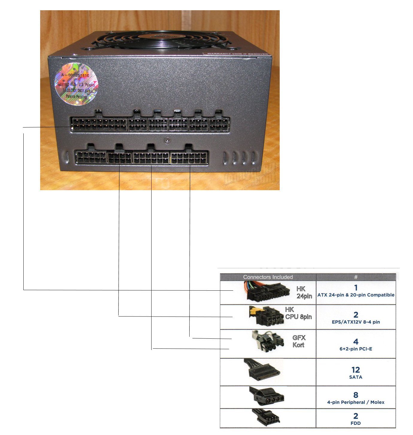

Syar-2003 Skrevet 29. mai 2011 Skrevet 29. mai 2011 Høres ut som du har koplet helt feil. Se på tegningen

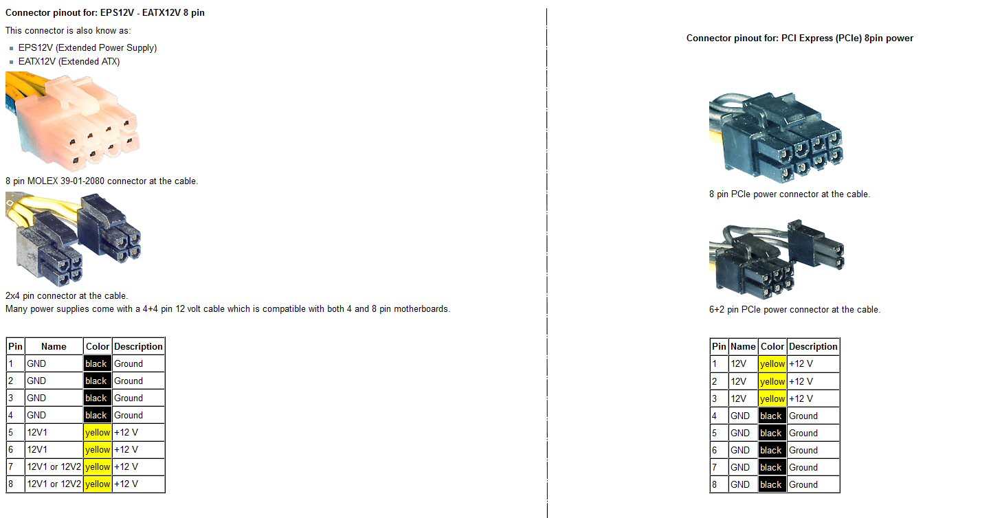

Syar-2003 Skrevet 29. mai 2011 Skrevet 29. mai 2011 Tror din EATX12v_CPU kabel er feilkoplet. Er du 100% sikker på PSU outputs og benyttede kabler ?? Legg merke til at +12v og ground er speilvendt fra hverandre på disse 8-pins (plassering av gul og sort i pinne 1-3/1-4). Feil bruk på feil sted vil medføre kortslutning direkte av +12v til jord.

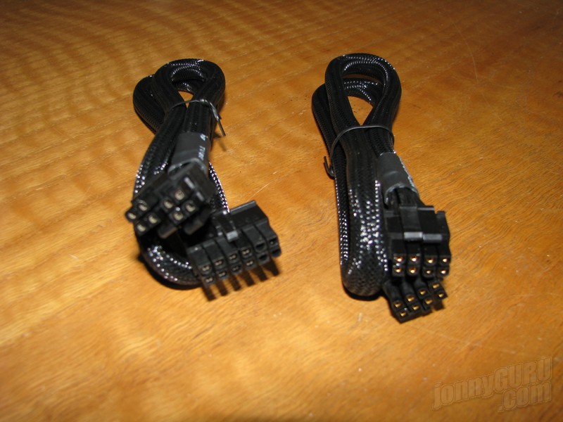

Syar-2003 Skrevet 29. mai 2011 Skrevet 29. mai 2011 (endret) Sjekk tegningen min lengre opp.. Edit: Det er "kun" de kablene med 6+2 (avtagbare 2pins) som skal benyttes til skjermkort . Det følger med to ulike 8pins EATX12V (HK_CPU pwr). Hvor den ene går i en 12pins output i PSU og den andre i en 8pins output fra PSU. Disse to kablene skal "ikke" benyttes mot skjermkort. Vedlagt bilde av de to EATX12V kablene som kun skal benyttes mot hovedkortets ATX12v (8pin) tilkopling. Endret 29. mai 2011 av syar2003 1
PF Treserget Skrevet 29. mai 2011 Forfatter Skrevet 29. mai 2011 (endret) Sjekk tegningen min lengre opp.. Edit: Det er "kun" de kablene med 6+2 (avtagbare 2pins) som skal benyttes til skjermkort . Det følger med to ulike 8pins EATX12V (HK_CPU pwr). Hvor den ene går i en 12pins output i PSU og den andre i en 8pins output fra PSU. Disse to kablene skal "ikke" benyttes mot skjermkort. Vedlagt bilde av de to EATX12V kablene som kun skal benyttes mot hovedkortets ATX12v (8pin) tilkopling. Når det er 6 pins på den ene greia på skjermkortet, skal jeg da sette inn 6 pins i strømsorsyninga? Det samme med 8 pins som også skal inn i begge disse (skjermkort og strømforsyning)? Endret 29. mai 2011 av Treserget
Loke_h Skrevet 29. mai 2011 Skrevet 29. mai 2011 Grafikkort skal kobles til de 12-pins kontaktene på PSU. (Fra bildet syar2003 har lagt ut) Har du en med 8 pinner i begge ender, skal den kun passe i 8-pins kontakt på PSU. Legg ut bilder om det er noe du lurer på.
PF Treserget Skrevet 29. mai 2011 Forfatter Skrevet 29. mai 2011 (endret) Sjekk tegningen min lengre opp.. Edit: Det er "kun" de kablene med 6+2 (avtagbare 2pins) som skal benyttes til skjermkort . Det følger med to ulike 8pins EATX12V (HK_CPU pwr). Hvor den ene går i en 12pins output i PSU og den andre i en 8pins output fra PSU. Disse to kablene skal "ikke" benyttes mot skjermkort. Vedlagt bilde av de to EATX12V kablene som kun skal benyttes mot hovedkortets ATX12v (8pin) tilkopling. Skal jeg BRUKE eller IKKE BRUKE de to kablene på bildet til skjermkortet??????????? Endret 29. mai 2011 av Treserget
