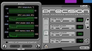

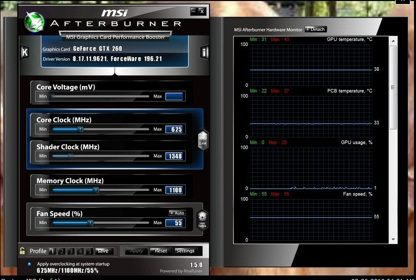

Syar-2003 Skrevet 25. mai 2011 Skrevet 25. mai 2011 Er nok GTX-295 kortet som er værstingen her. Du kan prøve å installere MSI Afterburner , nVidia Control Panel med ESA Tools eller EVGA Precision Tool for manuell FAN speed kontroll og eventuell litt nedklokking . Pass på temperaturene. Med boxed standard intel 4-pins kjøler for CPU kan du på fleste hovedkort kontrollere fan speed på denne vha hovedkort utility eller CMOS settings om kjøleren er tilkoplet rett ( CPU__FAN heder på hovedkortet).

N o r e n g Skrevet 31. mai 2011 Skrevet 31. mai 2011 Nå kan det jo hende TS har dårlig lufting i kabinettet eller har et kabinett der mye støy slipper ut... TS: 1. Installer Speedfan og sett CPUfan-speed på maks, da får du høre om CPU-kjøler støyer. 2. Installer MSI Afterburner, sett Fan Speed på manual og 100%. Om dette støyer har du bedre grunnlag for å finne syndebukken.

underdark Skrevet 7. juni 2011 Forfatter Skrevet 7. juni 2011 Har installert Afterburner og SpeedFan. Når jeg skrudde GPU-vifta på max (dvs, fant ikke ut hvordan jeg kunne stille den manuelt men fikk skrudd på automatic configuration i afterburner) hørtes det ut som en ny vifte skrudde seg på, og det ble mer støy. Denne viftestøyen var relativt lav og lite sjenerende. I SpeedFan skjønte jeg ikke ut hvordan jeg stiller opp viften. I hvilken tab er det det gjøres? I hovedtabben er de eneste redigeringsmulighetene seks fans hvor alle unntatt en står på 100%, og den står på 66%. Ved å skru denne opp hørte jeg ingen forskjell, og det ble ingen nedgang i temperaturene. Synes dette er litt snodig..
