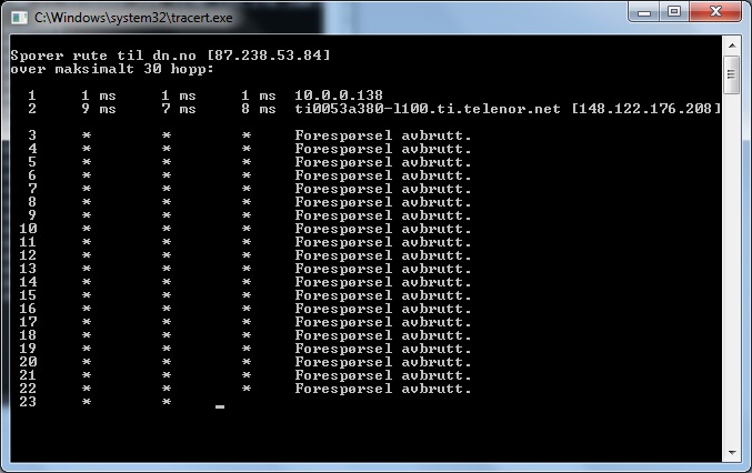

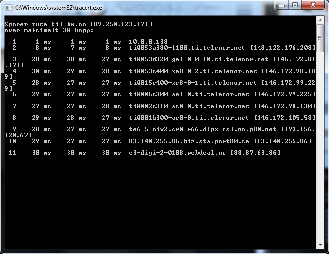

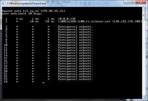

rolf_han Skrevet 24. mai 2011 Forfatter Skrevet 24. mai 2011 Du kan kjøre traceroute for å se hvor pakkene stopper. tracert vg.no eller tracert 195.88.55.16 Tusen takk for at du tok deg tid til å svare! Jeg legger ved print screens av traceroute for både vg.no og dn.no. Jeg oppdaget nå at dn.no/dagensit.no også har falt ut. Disse nettsidene fungerte fint til og med i dag tidlig. Legger også ved traceroute for hw.no som fungerer utmerket for meg. Sier dette deg noe?
nomore Skrevet 24. mai 2011 Skrevet 24. mai 2011 For meg så ser det ut til at det stopper i eller etter routeren din. Prøvd å ta en omstart på modemet/routeren din?
rolf_han Skrevet 24. mai 2011 Forfatter Skrevet 24. mai 2011 For meg så ser det ut til at det stopper i eller etter routeren din. Prøvd å ta en omstart på modemet/routeren din? Jepp, senest for en time siden. Det er en Zyxel P2602HWT. All hardware restartet flere ganger de siste par dagene.

Lars Dongeri Oppholdsnes Skrevet 25. mai 2011 Skrevet 25. mai 2011 Ser jo at det stopper opp tidlig etter routeren, så det er nok ISP som er adressaten. Sikkert greit å sende en mail, slik at den enkelt kan videresendes de med kompetanse. Legg ved de screenshotsene :-)
