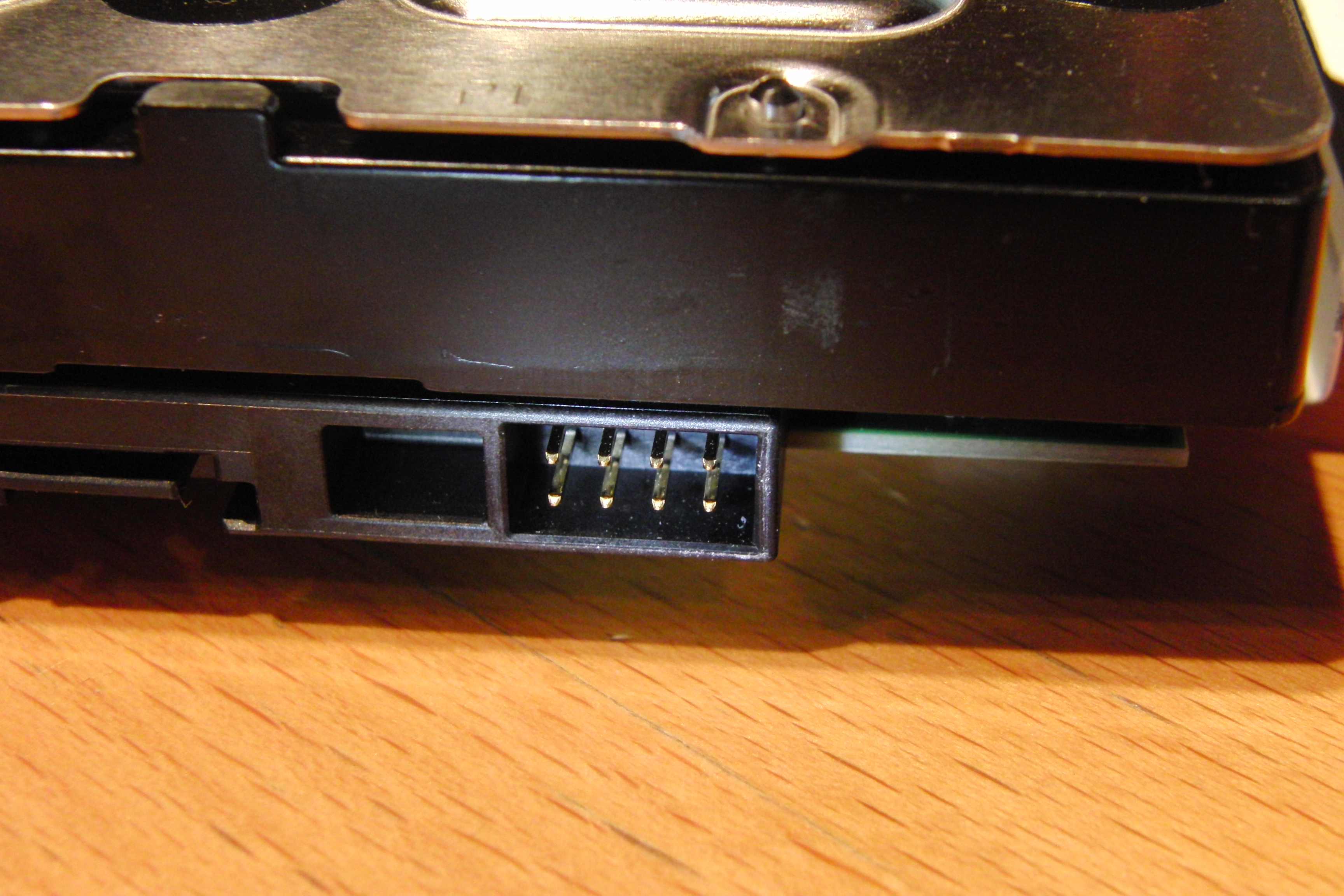

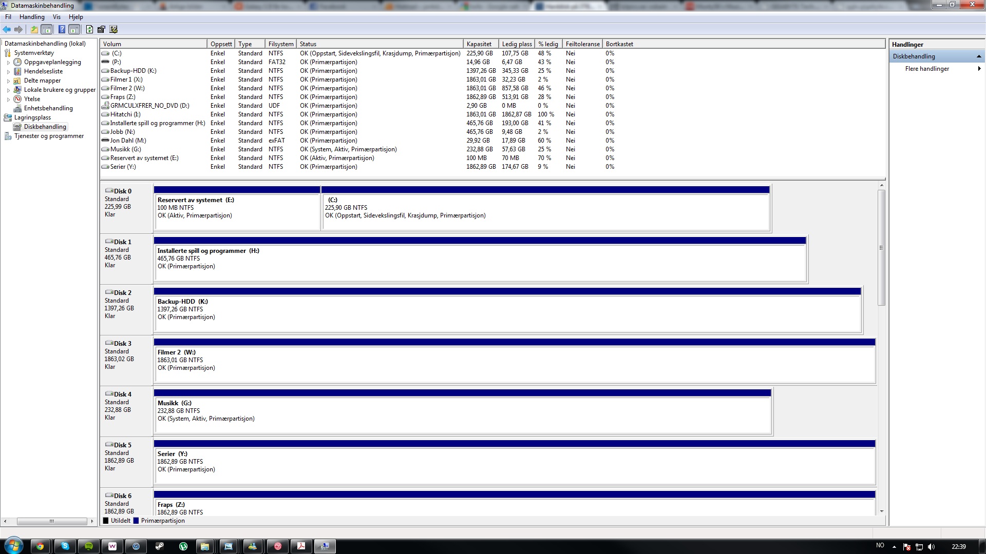

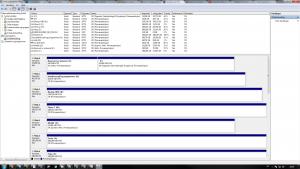

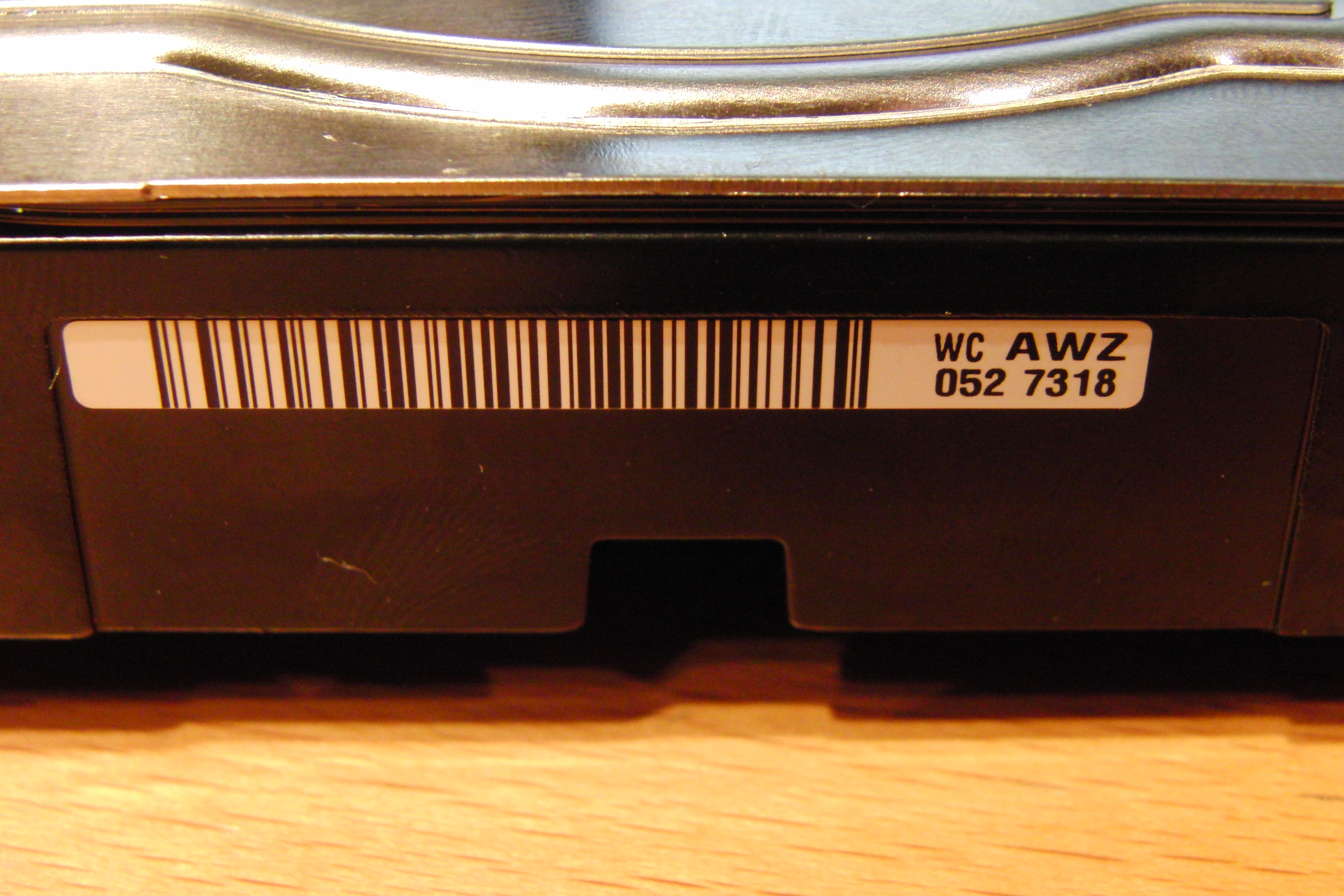

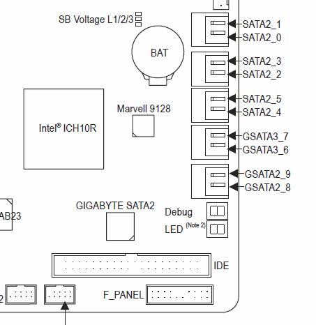

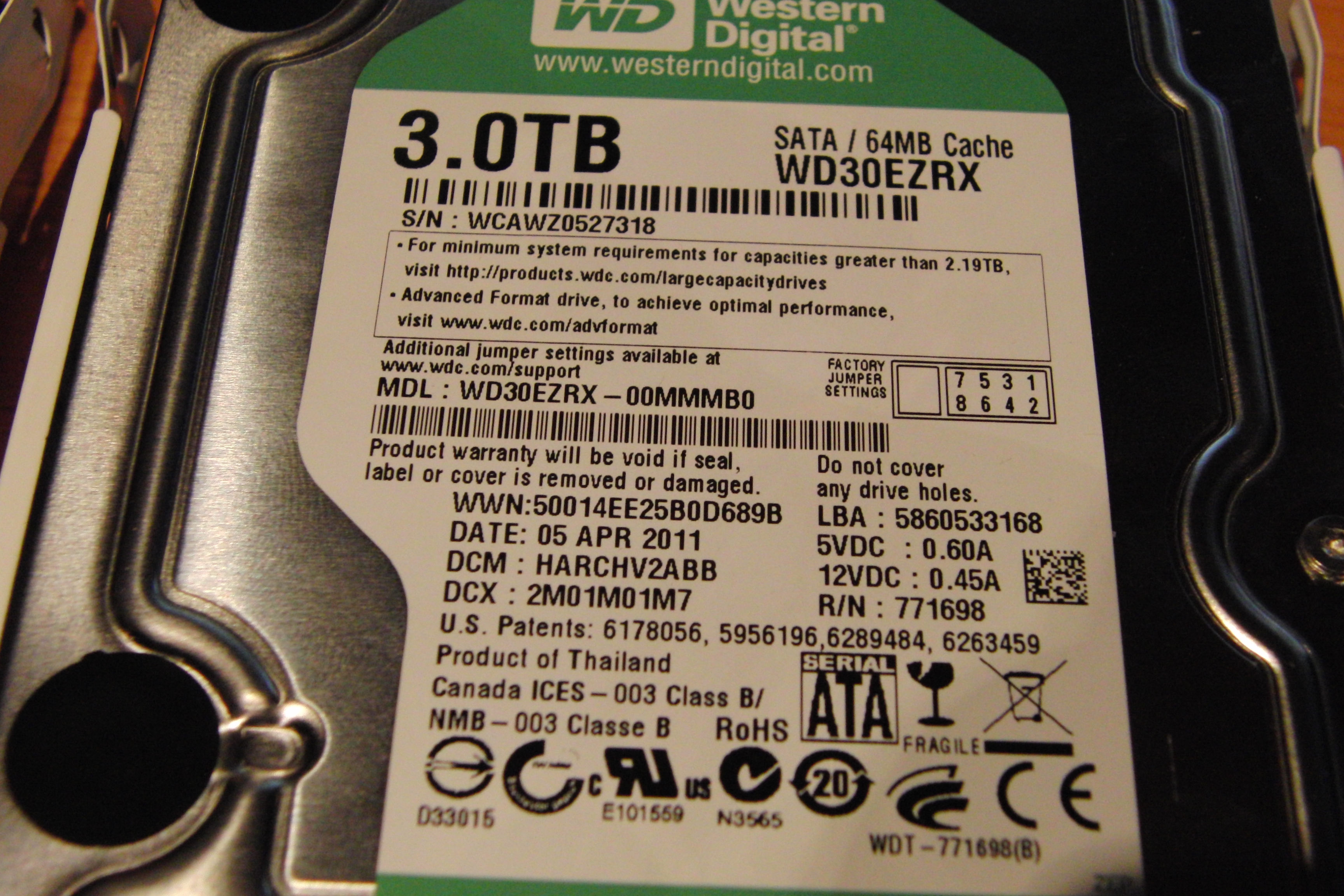

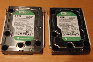

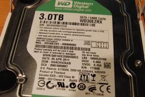

wiberos Skrevet 20. mai 2011 Skrevet 20. mai 2011 Det hadde vært fint om en del detaljer i tråden blir meroppgradert, som: -hvorfor og ellers hvordan du prøver å oppgradere biosen fraQflash, slik at den feiler? mb_manual_ga-x58a-ud7_e.pdf -hvor har du koplet diskene dine, se vedlagt oversikt overportene. -om det mulig, oppgi om det er noe jumpers på diskene dine(de 3TB) og hvor de er plassert? -om du kan ta bilde fra forsiden av disken, slik at vi ser på data som er printet der. -om du kan ta bilde fra Diskbehandling med en av de 2 (3TB) diskene tilkoplet
Munty Skrevet 20. mai 2011 Forfatter Skrevet 20. mai 2011 Okei. Da har jeg fått tatt et par bilder og samlet litt informasjon. De to diskene er koblet på de to siste portene som støtter RAID, så det er vel port 4 og 5. Jeg prøvde å oppdatere BIOS med Qflash, men da fikk jeg feilmeldingen: "File size incorrect". Jeg har også lagt merke til at BIOS-filen til F8M tar 2MB mens alle de andre BIOSene tar 1MB. Det gikk ikke med Qflash, så da brukte jeg @BIOS. Det fungerte ikke den første gangen, men den andre gangen gikk det. Så var det bildene. Det er ingen jumpers på noen av diskene. Og diskbehandlingen er ikke veldig artig. Diskene er der ikke.
