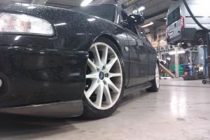

rublings Skrevet 1. juni 2011 Skrevet 1. juni 2011 Hehe, du kan jo sammenligne med min 94 626 Tror dette skal være tilnærmet original høyde

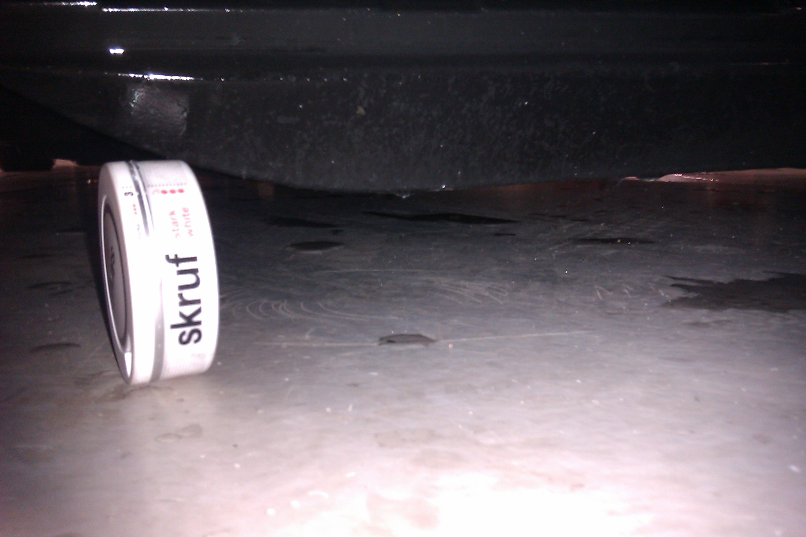

Complexity Skrevet 1. juni 2011 Skrevet 1. juni 2011 Du skulle ha prøvd deg på veiene her oppe i nordnorge med den bilen der.. Selv med trillfart hadde du nokk klart å ødelegge framfangeren og skrapet opp undersiden av bilen 1
JonnyHZ Skrevet 1. juni 2011 Forfatter Skrevet 1. juni 2011 Hehe, du kan jo sammenligne med min 94 626 Tror dette skal være tilnærmet original høyde "Litt" lav kanskje? .

JonnyHZ Skrevet 2. juni 2011 Forfatter Skrevet 2. juni 2011 Da er fjærene byttet og det ser mye bedre ut . Legger ut et bilde i morgen.
JonnyHZ Skrevet 13. juni 2011 Forfatter Skrevet 13. juni 2011 Bedre sent enn etterpå. Bilen har riktig høyde og det føles bra . Fikk endelig butikken til å forstå alvoret her og fikk byttet til Lesjøfors fjærer. Det viser seg å være en god kombinasjon med Sachs Advantege dempere. Takker alle for god hjelp . Det er ikke alltid lett å få tak i det man skal ha når man ikke kjøper deler fra merkeverksted. Hørte foresten på prisen på fjærer hos Mazda-verkstedet og de ville ha 2500,- pr/stk.
