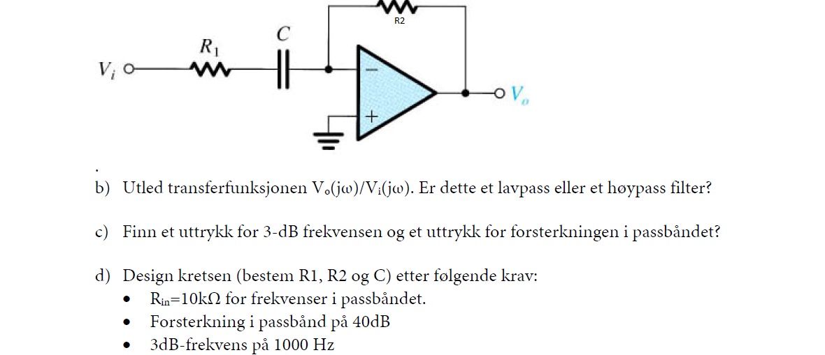

morgan_kane Skrevet 4. mai 2011 Skrevet 4. mai 2011 Hei, Sitter fast på oppgave d, Hvorfor skal ikke inngangsresistansen tas med i kondensatoren? Altså hvorfor er R1=Rin? og ikke R1+Xc=Rin?
geir__hk Skrevet 4. mai 2011 Skrevet 4. mai 2011 Altså hvorfor er R1=Rin? og ikke R1+Xc=Rin?To muligheter: Man velger da å skille mellom resistans og reaktans. Man regner verdien reaktansen som ubetydelig, og tar den ikke med i regnestykket.
morgan_kane Skrevet 4. mai 2011 Forfatter Skrevet 4. mai 2011 Men hva som er mest vanlig eksamensmessig da? Vet du det? For i fasiten står det bare at R1=Rin. Skal jeg da bare si at jeg velger å neglisjere den reaktive motstanden?
