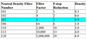

rvenes Skrevet 6. april 2011 Skrevet 6. april 2011 Hai. Kjøpte (litt på impuls!) eit gråfilter her på søndag. Det ligger og koser seg på posten. Det er dette filteret link Men kom til å tenkje på at 8x er kanskje i det meste laget? Eg tenkte eg skulle ned igjen til fossen min å knipse eit bilde av den igjen. Det er vel 3 år sida sist no. Exif data for bildet under: Camera Canon EOS 40D Exposure 0.25 sec (1/4) Aperture f/22.0 Focal Length 28 mm Som de ser er det ikkje meir å hente på ISO eller blender. Eg var der i tillegg seint på kvelden for å få den lange lukkertida eg trengte for å få vatnet til å sjå slik ut. Vil det gå bra med 8x filter?
Killswitch Skrevet 6. april 2011 Skrevet 6. april 2011 Det hele blir jo et spørsmål om lukkertid, har du et stativ kan du jo bare bruke en lengre lukkertid for å kompensere for lystapet ND filteret vil gi, og dermed få effekten du vil ha på vannet. Uten stativ kan det bli vanskelig, da bevegelsesuskarphet ikke er til å unngå håndholdt.
# offline Skrevet 6. april 2011 Skrevet 6. april 2011 Midt på lyse dagen er ND8 lite. ND8 har bare 3 trinns nedblending. Du bør gå fra f/22 til noe mellom f/11 og f/16 for å få skarpere bilder.
Trondster Skrevet 6. april 2011 Skrevet 6. april 2011 Et ND8-filter fjerner tre blendertrinn lys. Så kan du ta samme bildet med åttendedelen av ISOen (hvis du brukte høy ISO), eller åtte ganger så lang lukkertid, eller tre trinn større blender - f/8.
Nautica Skrevet 6. april 2011 Skrevet 6. april 2011 Tror ND8 fungerer godt til dette, har selv prøvd med ND4 og fikk ikke lange nok lukkertider.
rvenes Skrevet 6. april 2011 Forfatter Skrevet 6. april 2011 Okey! ja, nei, gorillapodden blir nok med. Var redd for at det det skulle bli for mørkt! Var på ISO 100, så klarte akkurat å skvise det inn på kvelden. Finnes det meir enn 8x gråfilter og eller?
Trondster Skrevet 6. april 2011 Skrevet 6. april 2011 Okey! ja, nei, gorillapodden blir nok med. Var redd for at det det skulle bli for mørkt! Var på ISO 100, så klarte akkurat å skvise det inn på kvelden. Finnes det meir enn 8x gråfilter og eller? Du kan få sånt som Lees Big Stopper - som stopper ti blendertrinn, eller ca. "1000x" sammenlignet med et tre blendertrinns "8x".
# offline Skrevet 6. april 2011 Skrevet 6. april 2011 Hoya har NDx400 med 9 trinn. Jeg har hatt både Hoya NDx400 og ND500 MC fra LCW, begge er gode. Sistnevnte er den billigste og beste løsningen jeg har funnet til optikk med 77mm filtergjenger.
Trondster Skrevet 6. april 2011 Skrevet 6. april 2011 Hoya har NDx400 med 9 trinn. Vel - 8 2/3 trinn - det er NDx500 som er 9 trinn. Men - det er detaljer, det. Har selv lyst på et ND-filter i størrelsesorden 8-10 trinn.
egilh Skrevet 6. april 2011 Skrevet 6. april 2011 Vel - 8 2/3 trinn - det er NDx500 som er 9 trinn. Men - det er detaljer, det. Har selv lyst på et ND-filter i størrelsesorden 8-10 trinn. Enig der, kunne godt tenkt meg en ny filterløsning muligens, ND4 og ND8 blir litt lite i de tilfeller jeg trenger det. ND-filter med 10 trinn kunne vært spennende og lekt med
