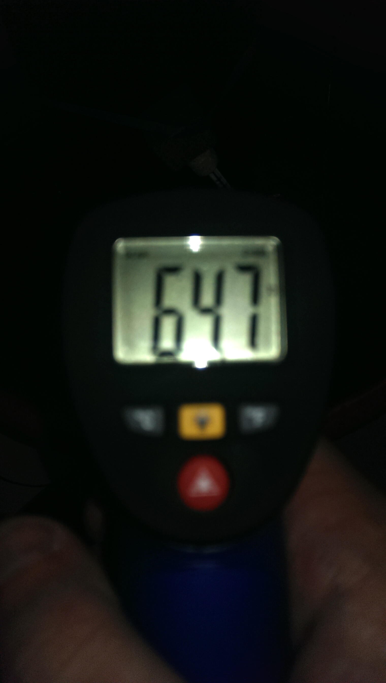

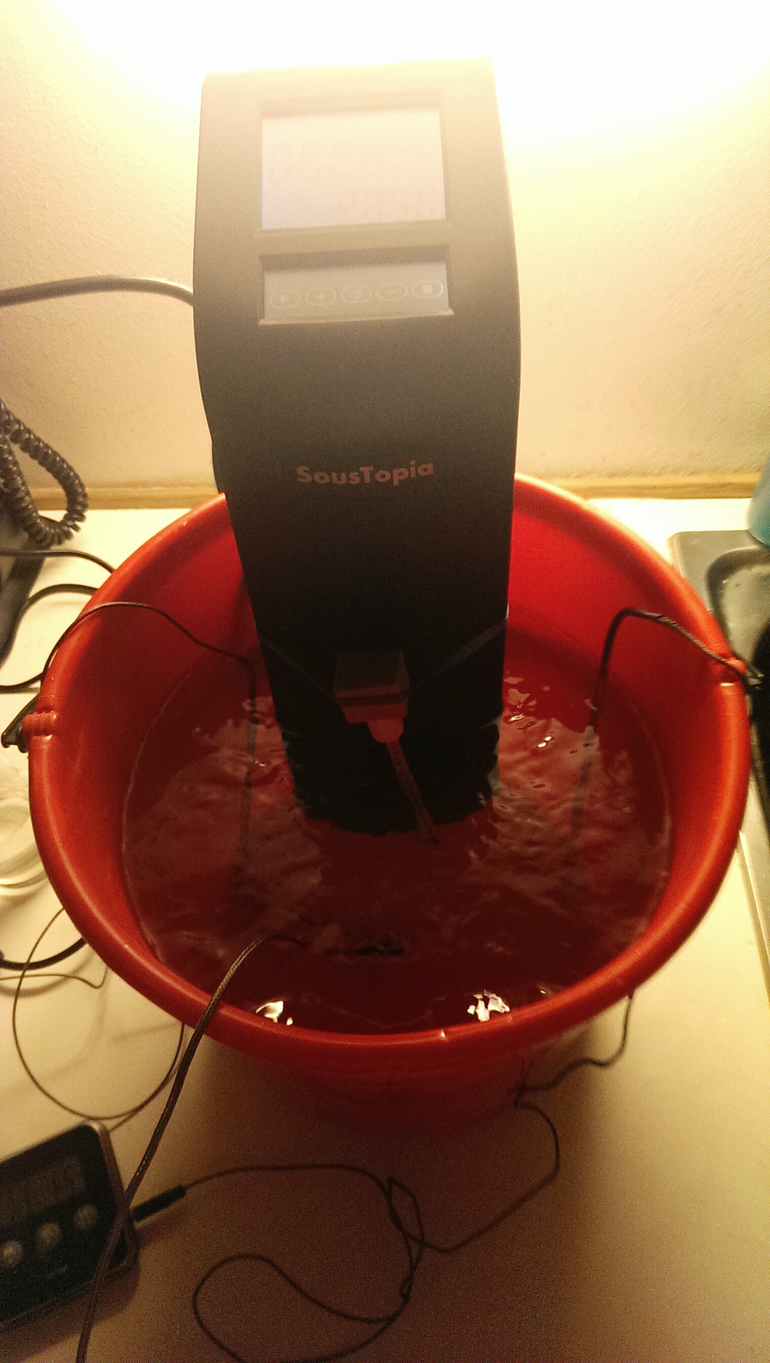

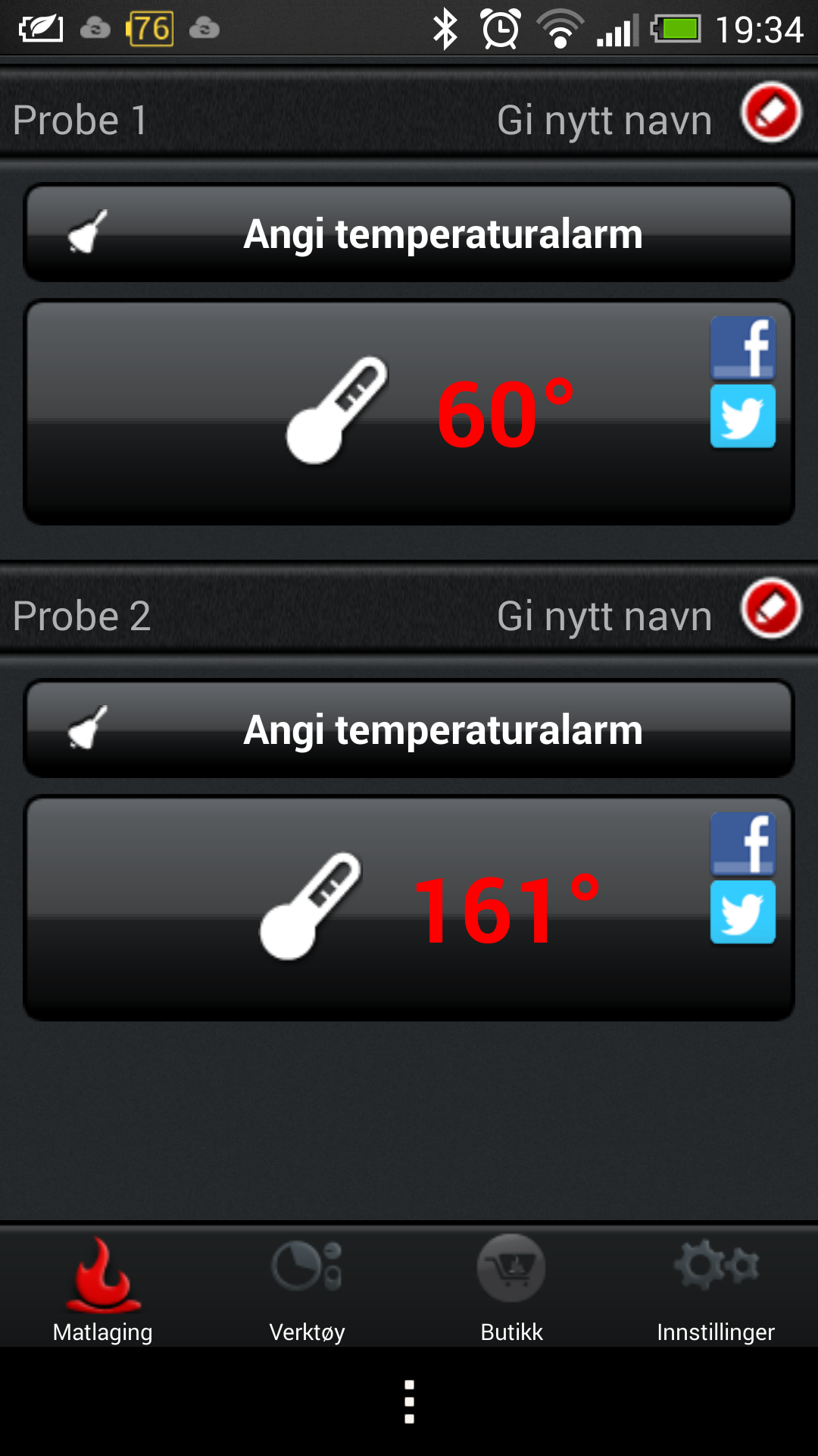

Svar Skrevet 23. september 2013 Skrevet 23. september 2013 Da kom Soustopia`en på plass og hva gjør man først? Jo man putter den i en bøtte med vann for å teste termostat. Jeg satte den på 60grader: Så må man finne frem det man har av termometer, jeg kan ikke garantere at noen av disse er 100%, og det er nok alle heller ikke. Først ut, termometeret jeg normal bruker på grillen, det er elektrisk rimelig sak fra Jernia: Ja, 3grader over viser det Så iGrill, noe er seriøst galt med den ene proba her, ja det er proben, jeg byttet den til det andre hullet, og samme sjedde da, ellers er den her spot on Så Weber sitt gamle "penn" termometer, det er også spot on, 0.3 er ikke mye å snakke om: Så ett "analogt" te termometer jeg kjøpte i en te butikk i Danmark. Dette var litt mer vrient å få tatt bilde av, for med en gang jeg fjernet det fra vannet, datt tempen som ett lodd, dette termometeret er veldig sensitivt (noe som er bra) Dette er også spot on: Til sist målte jeg overflate temp med IR meter fra biltema, dette bruker jeg normalt for å måle at jernristene på grillen er så og så varme, jeg forventer ikke at dette ska være 100% egentlig. Det mener overflaten er 4.7grader over ihvertfall. Oppsettet i seg selv her ser litt corny ut: Jeg synes dette er innenfor der det skal være, for å si det sånn stoler jeg mest på det analoge termometeret, de digitale er aldri 100%. Det er min regel.
ahpadt Skrevet 23. september 2013 Skrevet 23. september 2013 Mister du ikke veldig mye energi av å ikke ha noe lokk over?
Svar Skrevet 23. september 2013 Skrevet 23. september 2013 Jo, men jeg skal ikke bruke dette oppsettet til mat, er bare for å teste selve sirkulatoren.

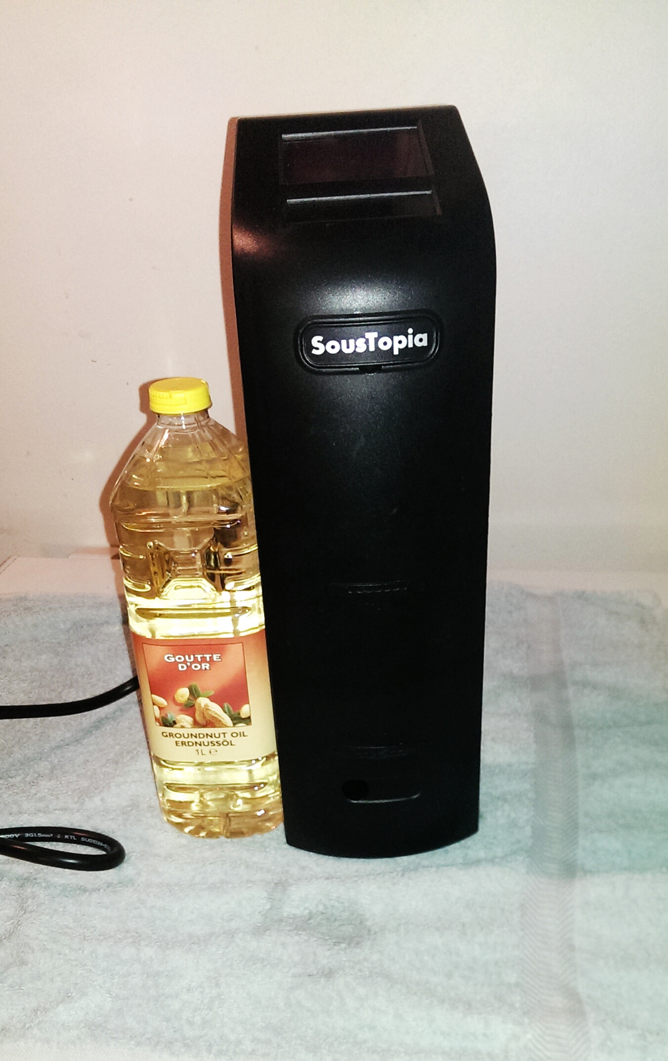

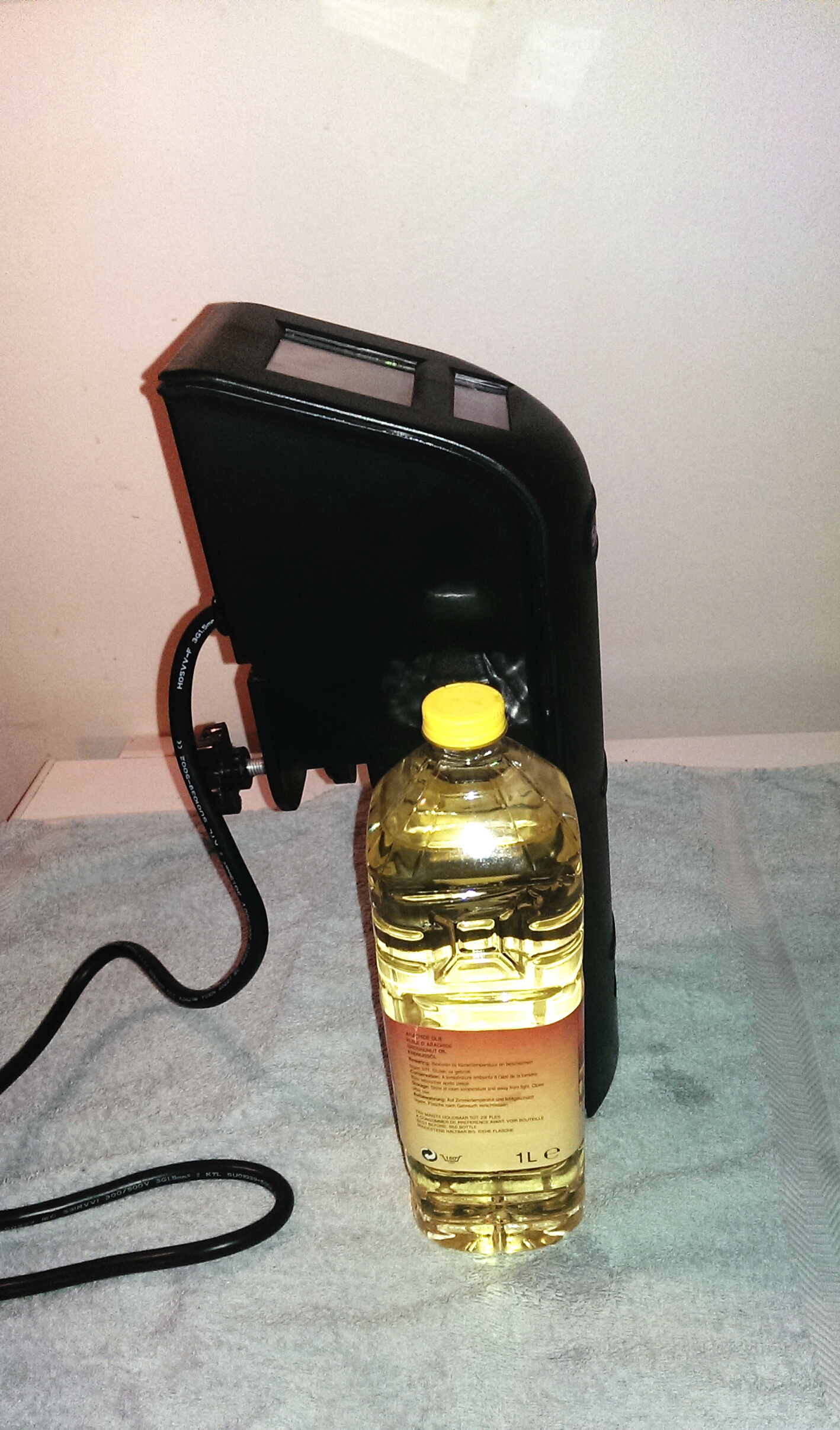

Dr. Brodsky Skrevet 23. september 2013 Skrevet 23. september 2013 Kunne du tatt litt bilder av maskinen fra forskjellige vinkler? Jeg sliter litt med å se den for meg, og finner veldig lite bilder av den på nett. Er det meningen å bruke lokk over vannbadet, eller er ikke det nødvendig? Ser for meg det er vanskelig å finne et vannbad som både har lokk og plass til maskinen...med mindre en lager noe selv. Må si den frister veldig, bare dumt damen krever nytt kjøkken før jeg får kjøpe mer kjøkkenutstyr, så det kan fort bli en ganske dyr investering.
Svar Skrevet 23. september 2013 Skrevet 23. september 2013 @Phileas Fogg: Skal få tatt noe bilder etterhvert ja, den er litt større en jeg trodde. shhhh, detter er ikke kjøkkenutstyr, det er ett lab vektøy, hehe. Ang lokk, det jeg vet mange bruker er baller, som disse http://sousvidenorge.no/produkt/sous-vide/tilleggsutstyr/plastkuler Men det er muligens mulig å bruke bioballer fra en dyrebutikk også. Ang vakumpakkeren deres, den er av enkleste sort, som SVS sin egen. Dvs at den ikke tåler noe fukt, som denne gjør, som har vakumpumpen i toppen, men den koster derretter også da. Denne kan også forsegle spesielle bokser. http://sousvidenorge.no/produkt/sous-vide/vakuum/futuravac-bordmodell Trykk messig er de like, 0.8bar.

democomputer Skrevet 24. september 2013 Skrevet 24. september 2013 Til sist målte jeg overflate temp med IR meter fra biltema, dette bruker jeg normalt for å måle at jernristene på grillen er så og så varme, jeg forventer ikke at dette ska være 100% egentlig. Det mener overflaten er 4.7grader over ihvertfall. IMG_20130923_193638_1.jpg Ir-termometer forutsetter black-body radiation, vann er et stykke unna. Kan du sette emmisivity på biltema sitt meter? http://www.thermoworks.com/emissivity_table.html Ellers må jeg anbefale å skaffe seg en thermapen, de er litt dyre men veldig raske og gode. Du finner dem avogtil som demovare via ebay: http://www.ebay.com/itm/Splash-Proof-Super-Fast-Thermapen-Food-Thermometer-/290983801138?pt=UK_Kitchen_Accessories&var=&hash=item43bffc7132 (Min kom uten at tollvesenet plukket den opp, så da ble det en veldig god deal. God som ny, kom pakket i plast med garanti.) K
Svar Skrevet 24. september 2013 Skrevet 24. september 2013 Takk takk, regner med at det var en grunn til at IR meter ikke fungerer så godt på klare ting ja. Som sagt, jeg bruker det mest for å måle varme på bakesteiner og støpejernsrister.
