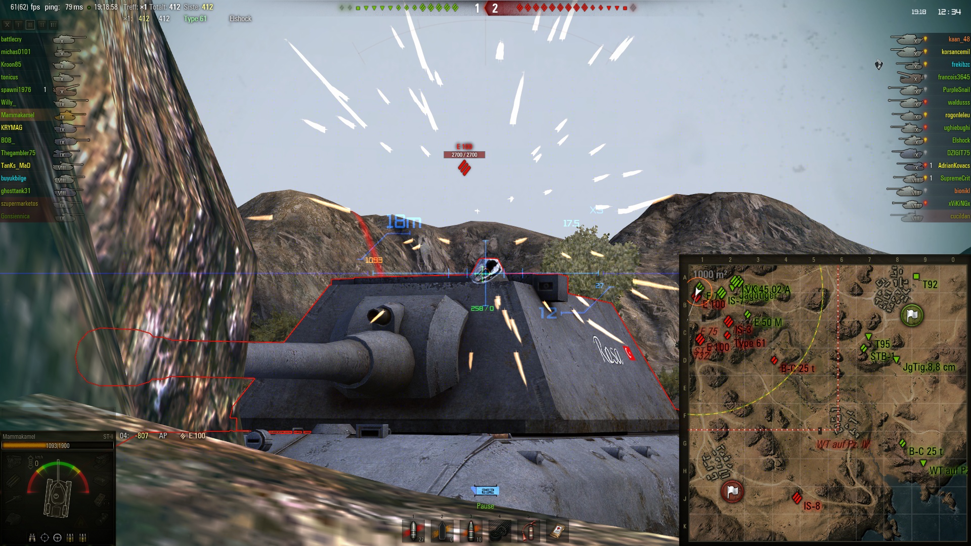

Hvorfor dinger denne?
Prøvde å ta skjermbilde av Tankinspector, men fikk det ikke til, så: Ideen er å treffe på den flate skinnen som går oppå hele tårnet. Trikset med å sikte etter den runde saken som stikker opp har noe for seg, men den i seg selv har ikke hitbox, det er bare en modul. Sikt etter bunnen av den i stedet, eller helst på skinnen i seg selv.
