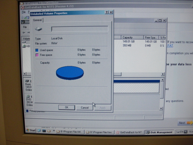

koffi Skrevet 26. mars 2011 Skrevet 26. mars 2011 Har en dell dimension 9150 som hoved kort har tatt kvelden, usb porter virker ikke, det finnes ikke ps/2 på den windows startet, men ingen mus eller tastatur. (trenger ikke hjelpp til å få hovedkort til å virke det er prøvd!) det sitter 2 hardisker i på 160gb som sitter i raid 1, jeg har prøvd div recovery program men,det er en partisjon på fat16 5mb fat32 30mb ntfs 295gb getbackdata, funker ikke, finner ikke ntfs.får ut noen filer i fat32 bare noe dell greier. I windows står den under verktøy som uformatert å raw 149gb. Trenger jeg å sende de til ebas, når de ikke er ødelagt eller slettet. har prøvd flere av prog til runtime.org hirrens boot 13,1 Hvordan skal jeg få ut data av de raid diskene, epost og dokumenter? Fins det programmer som kan lese av filene slik som med normale disker? Har en annen pc jeg kan sette dem opp i, med raid går det?

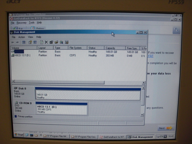

Hårek Skrevet 26. mars 2011 Skrevet 26. mars 2011 Hvis du slår av RAID i BIOS skal de komme opp som to separate disker. De burde inneholde nøyaktig det samme. Du kan sette de en og en i en annen PC. Men hvor kjører du Windows fra? Det ser ut som du kjører fra den disken du har problemer med? Kanskje du kunne legge ut bile fra Diskbehandling også, for jeg forstår ikke helt situasjonen, hvor den 'formatert RAW 149 GB' kommer fra.

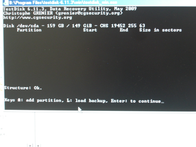

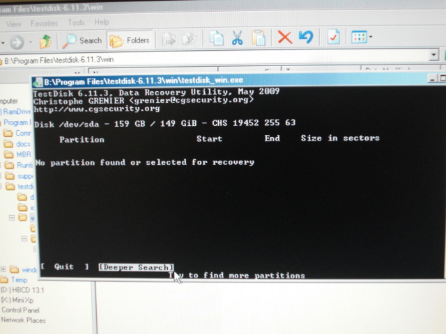

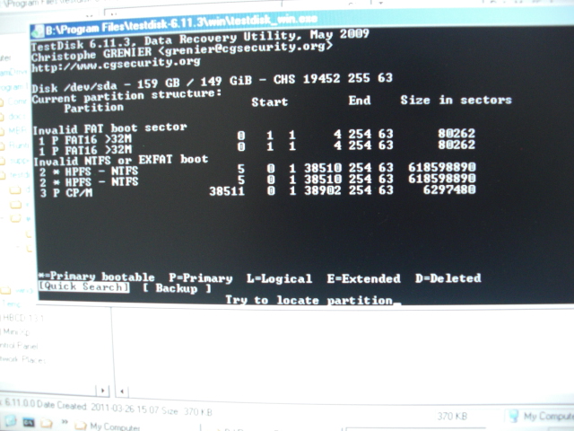

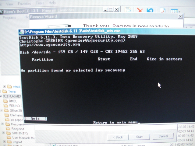

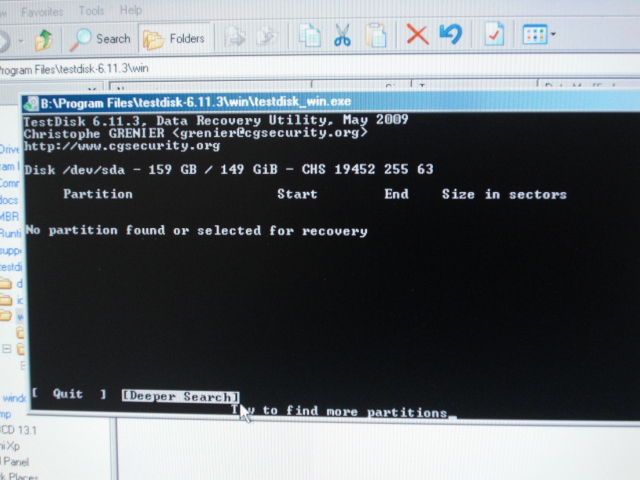

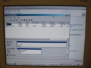

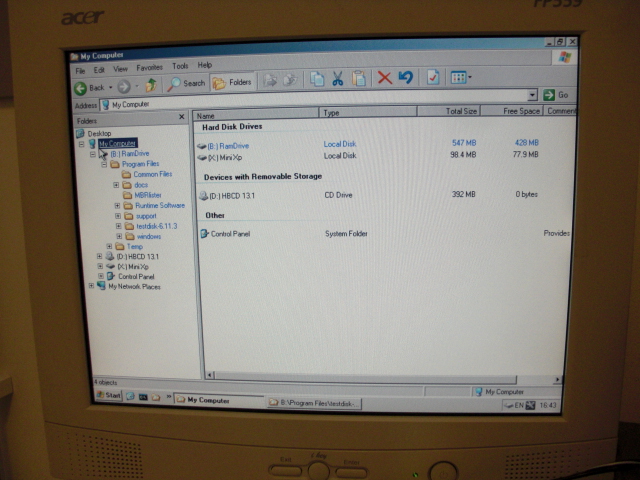

koffi Skrevet 26. mars 2011 Forfatter Skrevet 26. mars 2011 jeg har satt diskene i en annen pc som kjører mini xp. raid er slått av Den gamle har et defeckt hovedkort. legger ved noen bilder

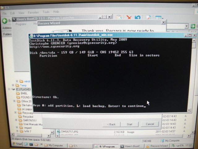

Hårek Skrevet 26. mars 2011 Skrevet 26. mars 2011 OK. Windows viser ikke partisjonstukturen, fordi den er feil. Du kan prøve TestDisk og se om den finner en fornuftig partisjonstabell. Du finner en bruksanvisning vedlagt MBRlister. Men det kan være noe krevende å forstå. GetDataBack for NTFS burde uansett fungert. Recuva er et annet alternativ. Slike program bryr seg ikke om partisjonstabell. Så hvis de ikke finner noe så er det kanskje mer alvorlige feil. Du burde prøve hver av diskene, det kan være at det ikke er samme feil på begge.
Sokkalf™ Skrevet 26. mars 2011 Skrevet 26. mars 2011 Sikker på at disse diskene sto i RAID1, og ikke i RAID0? Hvis de sto i RAID0 kunne det kanskje forklare hvorfor partisjonen var oppgitt til 300GB.
Hårek Skrevet 26. mars 2011 Skrevet 26. mars 2011 Ser ikke noen mulighet ut fra TestDisk bildene. Hvis det var RAID0 (høres tilforlatelig ut) så blir det svært mye vanskeligere. Å bruke RAID0 uten gode backup rutiner er rent hasardspill.
