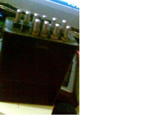

Ingeniør Skrevet 19. mars 2011 Skrevet 19. mars 2011 (endret) En del startproblemer hos 124-karosseriet henger sammen med bensinpumpereleet. Neste gang du starter opp gjør det med døra åpen og hør om du hører en "pssht"-lyd. Bare skru tenningen på fullt uten å koble inn starteren. Hører du ingen slik lyd tar du ut releet, plukker ut innmaten og sprayer med WD-40 e.l som du evt har liggende. Er releet problemet vil dette kunne fungere. Er et svart plastdeksel bak batteriet der du finner en del elektroniske duppeditter, som hjerne osv. Ser ca slik ut: Endret 19. mars 2011 av Ingeniør
