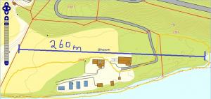

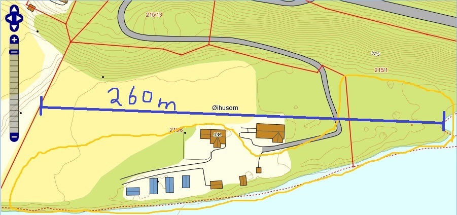

cptCory Skrevet 14. mars 2011 Forfatter Skrevet 14. mars 2011 Takk for tilbakemeldinger. På kartet har jeg ringet rundt området hvor jeg ønsker god dekning med oransje, området utenfor er ikke kritisk, men hadde vært kjekt med dekning der og. Hovedhuset er bygningen det står 938 på, det er her "internett" tilkoplingen er (radiolink fra eidsiva). Huset er 2 etasjer høyt. Det andre store bygget er låven, denne er ca. som et 3 etasjers hus. De andre byggene er en etasje ca 3,5 meter høye. Håper dette er til hjelp =)
>Jonas< Skrevet 15. mars 2011 Skrevet 15. mars 2011 Det er jo i hovedsak to måter å gjøre dette på. Enten må du ha kabel ut til hver lokasjon hvor du skal ha aksesspunkt, eller så kan du sette opp aksesspunkt som repeatere. Du må nok ha et aksesspunkt for hovedhuset, ett for låven hvis du skal ha dekning der, samt ihvertfall ett til for de andre bygningene. Da vil du nok fremdeles ikke ha dekning på alle de åpne områdene. Det kan nok lønne seg med noe mer enterprise-rettet utstyr, enn billig forbrukerelektronikk, både på grunn av et mer egnet bruksområde, og at sendeeffekten nok vil være noe høyere på "skikkelig" utstyr. Hva er budsjettet? Ekahau Heatmapper er forresten et enkelt verktøy du kan bruke for å kartlegge dekning.
cptCory Skrevet 15. mars 2011 Forfatter Skrevet 15. mars 2011 Budsjettet er på 5.000,- men slipper jeg unna med mindre så gjerne det. Jeg vil ha trådløs kommunikasjon mellom aksesspunktene da eventuell kabel må graves ned om det skal trekkes og dette blir altfor dyrt å gjøre på en skikkelig måte. (gravemaskin og rør). Grunnen er for hard og steinete til at det er arbeid man kan gjøre for hånd med spade.
