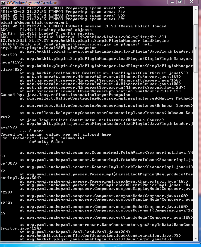

fsx v1.1 Skrevet 14. februar 2011 Skrevet 14. februar 2011 Har problemer med server programet mitt loading av plugins jeg har prøvd og reinstallere plugin men funker ikke :/ noen som veit hva som er galt? her er feilmelding fra console
CapitalSheep Skrevet 14. februar 2011 Skrevet 14. februar 2011 Du har skreve noe feil i permission config filen.
Tj-nome Skrevet 15. februar 2011 Forfatter Skrevet 15. februar 2011 (endret) Har problemer med server programet mitt loading av plugins jeg har prøvd og reinstallere plugin men funker ikke :/ noen som veit hva som er galt? her er feilmelding fra console Som sagt har mas222 ganske rett. Du får skrive en post med settings og hva versjon du kjører. (bukkit og plugin) Som sagt ligg problemet i permission.jar Endret 15. februar 2011 av Tj-nome
fsx v1.1 Skrevet 15. februar 2011 Skrevet 15. februar 2011 (endret) her er config filen # Example: inheritance: Default,Admins, ## # All permissions including the asterisks must be placed in single quotes. # like so: # # - 'general.spawn' # # Otherwise errors will happen! ## # Globalized Permission settings: # # If a permission contains periods (.) you can denote a globalized parameter: # # - 'general.*' # # This will allow you to use all general commands. # ## # # Single Asterisk denotes all commands: # # - '*' ## groups: Default: default: true info: prefix: suffix: build: true inheritance: permissions: - 'general.spawn' Moderator: default: false info: prefix: suffix: build: true inheritance: - Default permissions: - 'general.time' - 'general.teleport' - 'general.teleport.here' - 'general.player-info' Admins: default: false info: prefix: '&b' suffix: build: true inheritance: - Moderator permissions: - '*' ## # DarkGrave has control over all commands. # sk89q can use /spawn & /time ## users: norsk2277: group: Admins permissions: - '*' sk89q: group: Default permissions: - 'general.time' permission versjon er 2.0 bukkit? veit ikke Endret 15. februar 2011 av fsx v1.1

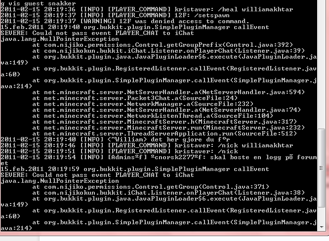

fsx v1.1 Skrevet 15. februar 2011 Skrevet 15. februar 2011 (endret) ny feilmelding bare når guester snakker og dem kan ikke bruke /hjelp engang hva er galt? EDIT: :O glemte bilde, beklager Endret 15. februar 2011 av fsx v1.1
