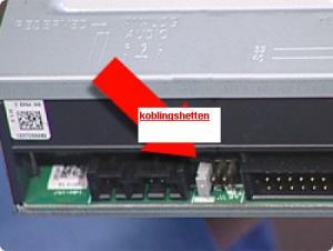

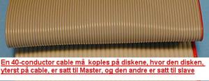

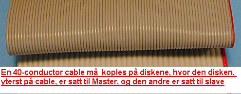

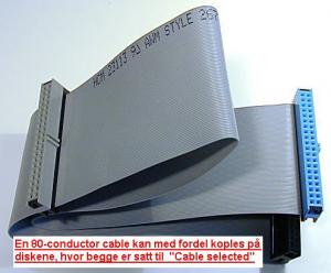

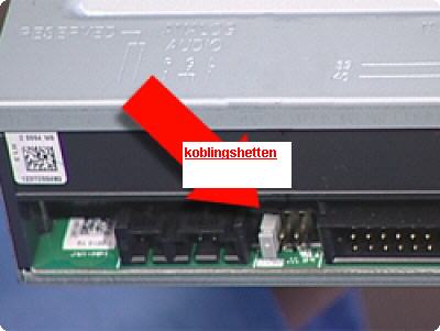

wiberos Skrevet 5. februar 2011 Skrevet 5. februar 2011 Jumper settings, leser du alltid slik det er fysisk-merket-beskrevet på hver enkelt disk. Deretter kan du se litt på vedlagt bildene 1

wiberos Skrevet 5. februar 2011 Skrevet 5. februar 2011 Ok, disken du viser bilde av er en Sata disk, med sata data kabel og power. Det er ikke en IDE-PATA disk det du viser her. Den er Sata. Ide kabel er det du ser du i en av mine bilder. Det er kun diskene med slik tilkopling som trenger attention, dvs Master og Slave. Disker som den du viser, trenger ikke noe slik , siden det er en kabel per disk. Master -slave forhold er ikke noe du trenger å tenke på enda, men dog, ofte det er kontrolleren på hovedkort og tilkoplinger på den, som kan ha slike orienteringer, alt etter hvordan produsent har prøvd å tilby. (master i forhold til hva som kan brukes som boot enhet) Så: -en ide kabel kan service 2 hardisker, og koples på en Ide kopling på hovedkort -en sata kabel kan service 1 hardisk, og koples på en tilkopling på hovedkort Å dra kabelen ut fra en av de nåværende disker, går det selvfølgelig, men da mister du en disk. Om du skal erstatte en disk med en annen, på grunn av vedlikehold, er greit, men om det er for å auke GB i PC-en din, så enten må du kople disken til en ledig port på hovedkort, eller om du ikke har ledig port, kjøpe en sata pci controller card. Få håpe jeg klarte å avklare noe.
