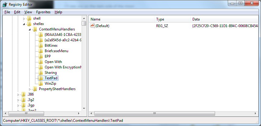

Det heter context menu handlers og er lagret i windows registeret (flere steder) . Hoved plasseringen er HKEY_CLASSES_ROOT\*\shellex\ContextMenuHandlers
På bildet fra min egen PC er det to programmer som har regisrert en context m.handler. Winzip og TextPad.
Fjerne f.eks winzips context (winzips høyreklikk meny) kan enkelt gjøres ved å slette den keyen fra registeret.

Jeg gikk inn i registeret og slettet de oppføringene jeg ikke ville ha, Alt gikk fint, så jeg hadde kanskje ikke en gang trengt å lage et systemgjennopprettingspunkt... :D
