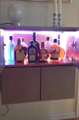

DaddyCool Skrevet 16. januar 2012 Skrevet 16. januar 2012 Jeg har skaffet meg mikrobryter som beskrevet her. Skal montere slik at LED-lys skrus på når jeg åpner dør til barskap. Vet noen om hva jeg kan gjøre for å få musikk også? Ikke fet lyd, men ønsker en liten tingest som spiller av musikk når dørene åpnes.
geir__hk Skrevet 16. januar 2012 Skrevet 16. januar 2012 Jeg har skaffet meg mikrobryter som beskrevet her. Skal montere slik at LED-lys skrus på når jeg åpner dør til barskap. Vet noen om hva jeg kan gjøre for å få musikk også? Ikke fet lyd, men ønsker en liten tingest som spiller av musikk når dørene åpnes. Hei. Først av alt så er det litt sånn fy-fy å kapre andre sine tråder. Dvs slik som denne som er et år gammal. Men når det er sagt: Jeg fraråder deg til å modifisere barskap eller hva det nå måtte være som drives av 230V. Selv om du vet hva du gjør så innebærer det en risiko, og skulle det ta fyr og det kommer frem hva som har skjedd, så risikerer du å få ingenting igjen på forsikringa.
