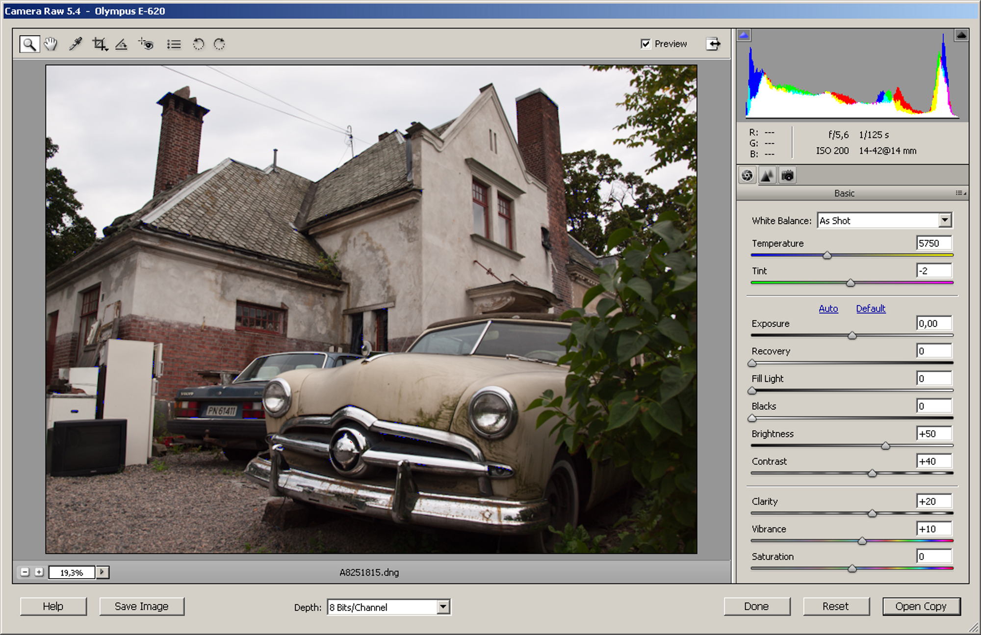

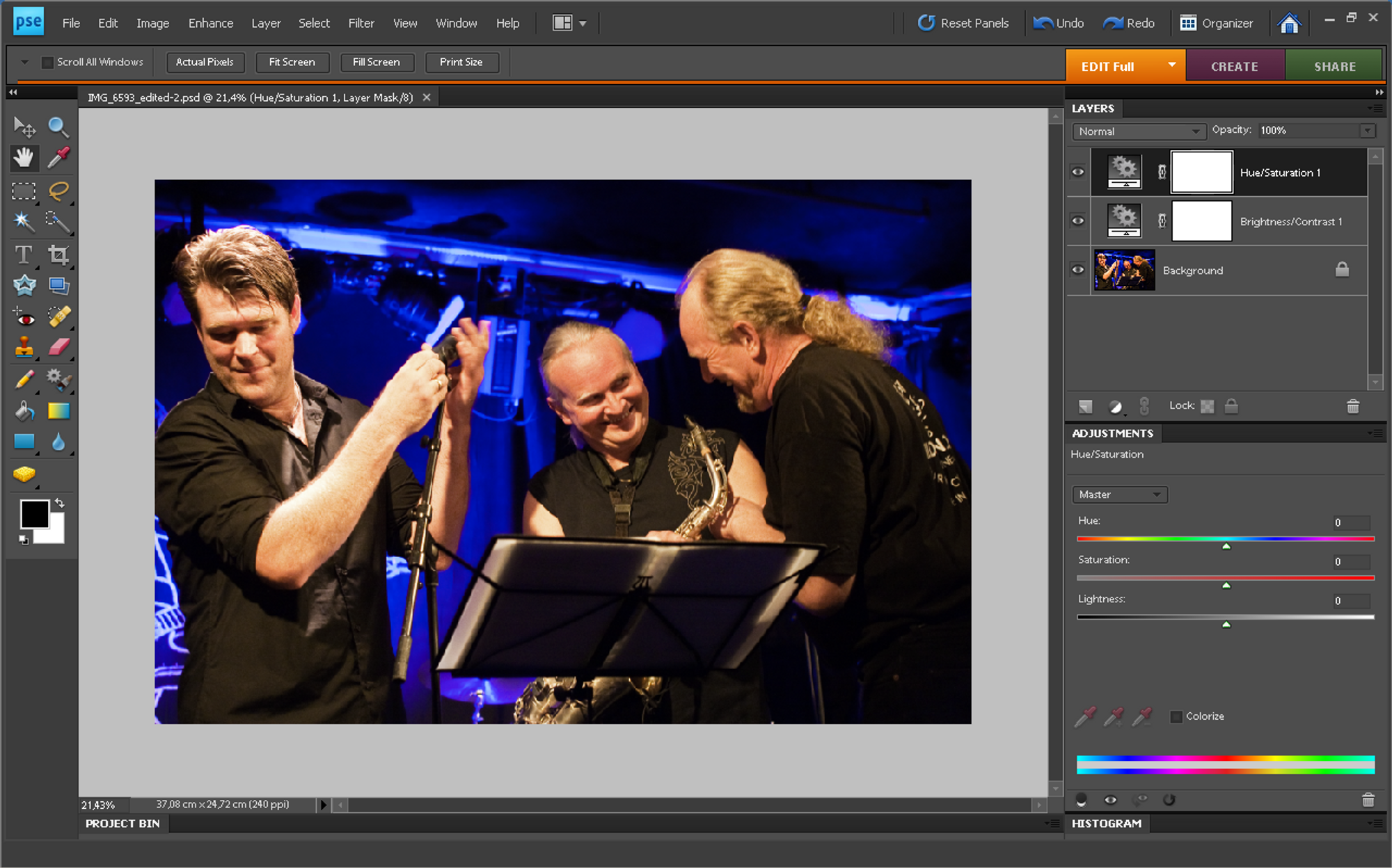

DementedAlbino Skrevet 10. januar 2011 Forfatter Skrevet 10. januar 2011 Takker så mye for svar så langt. En liten ting til mens jeg holder på her. Når det gjelder bildene som er i RAW, så får jeg ikke de samme redigeringsvalgene som jeg får på jpg filer. Regner med det skal være slik, men finner ikke noen funksjon for sort/hvit konvertering på RAW filer slik som jeg gjør på jpg filene. Når du skriver redigering,mener du valgene du kan gjøre i kameraet,eller i etterkant når du åpner bildene i elements 9 ? Du åpner elements 9 klikker på "enhance" og der finner du "converte to black/white" der kan du forandre parametrene etter egne ønsker. Mente i elements, og var beskrivelsen du nevner som ikke vil virke når det gjelder RAW, bare med jpg filer. Redigeringsvinduene i elements er forskjellig for jpg og raw, så derfor jeg står litt fast. Velger jeg "edit" på en RAW fil er dette vinduet jeg får opp: http://images.gfx.no/640/640089/AdobeCameraRaw.png Velger jeg edit på en jpg fil får jeg derimot opp dette vinduet, og her er beskrivelsen du nevner tilgjengelig for å konvertere til sort/hvit. http://images.gfx.no/640/640083/pse8editor.png
tomsi42 Skrevet 10. januar 2011 Skrevet 10. januar 2011 Velger jeg "edit" på en RAW fil er dette vinduet jeg får opp: http://images.gfx.no/640/640089/AdobeCameraRaw.png Velger jeg edit på en jpg fil får jeg derimot opp dette vinduet, og her er beskrivelsen du nevner tilgjengelig for å konvertere til sort/hvit. http://images.gfx.no/640/640083/pse8editor.png Slik å forstå. Når du klikker på Open copy knappen, så kommer du videre til den vanlige editoren. I RAW editor vinduet, så skal du endre bildeparametrene silk at bildet ser best mulig ut i farger; deretter forsetter du i editoren for å endre til s/h eller lignende. NB. Husk å sette depth til 8 bit, ellers så er det mye som ikke virker i editoren.
DementedAlbino Skrevet 11. januar 2011 Forfatter Skrevet 11. januar 2011 Ser det er jeg som virkelig har rotet her. Trodde det første vinduet som kom opp når jeg valgte edit var alt jeg fikk gjøre, men så snart jeg valgte å åpne videre derfra kom jeg inn i det "vanlige" vinduet. Takker så mye for all hjelp jeg har fått her:-)
