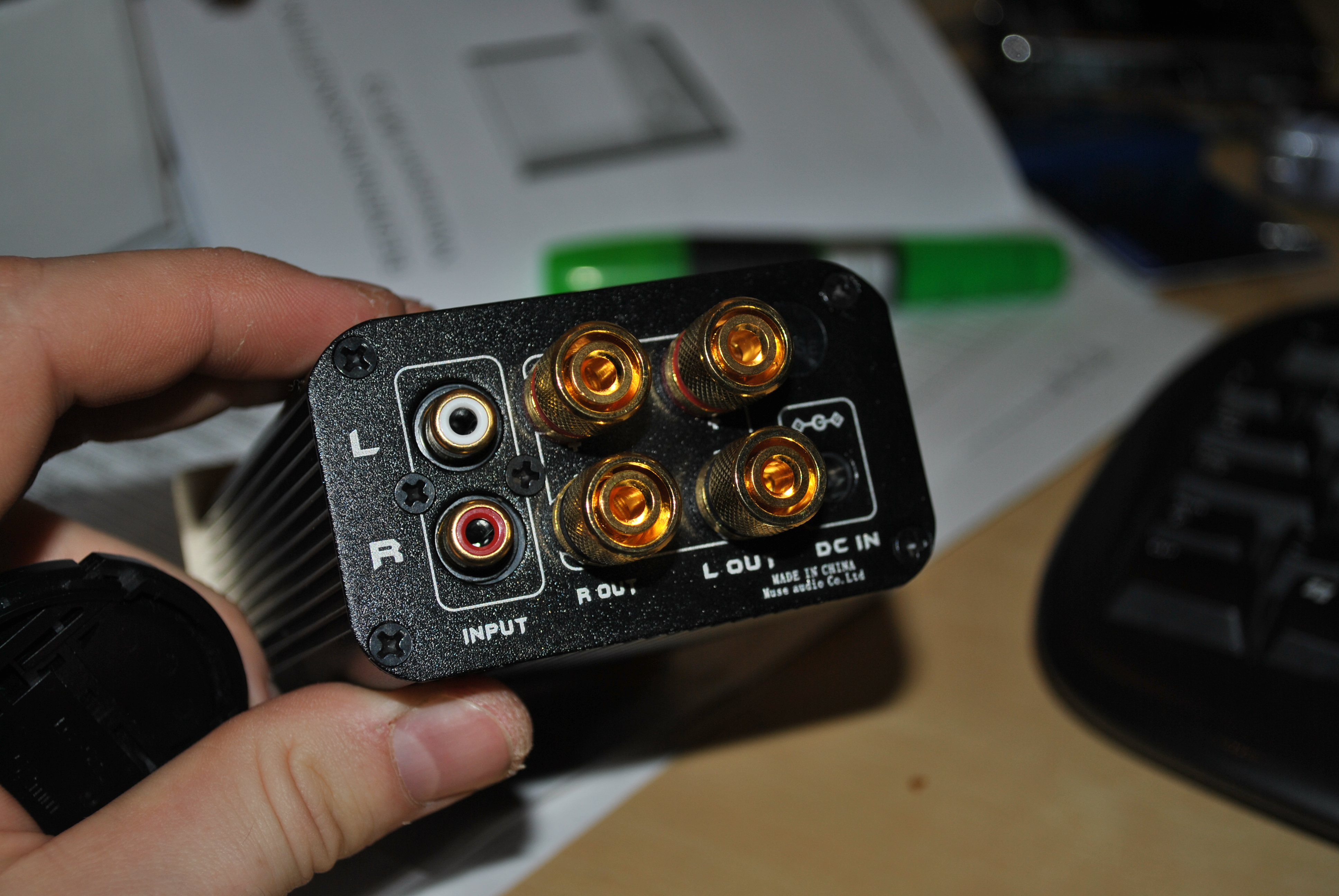

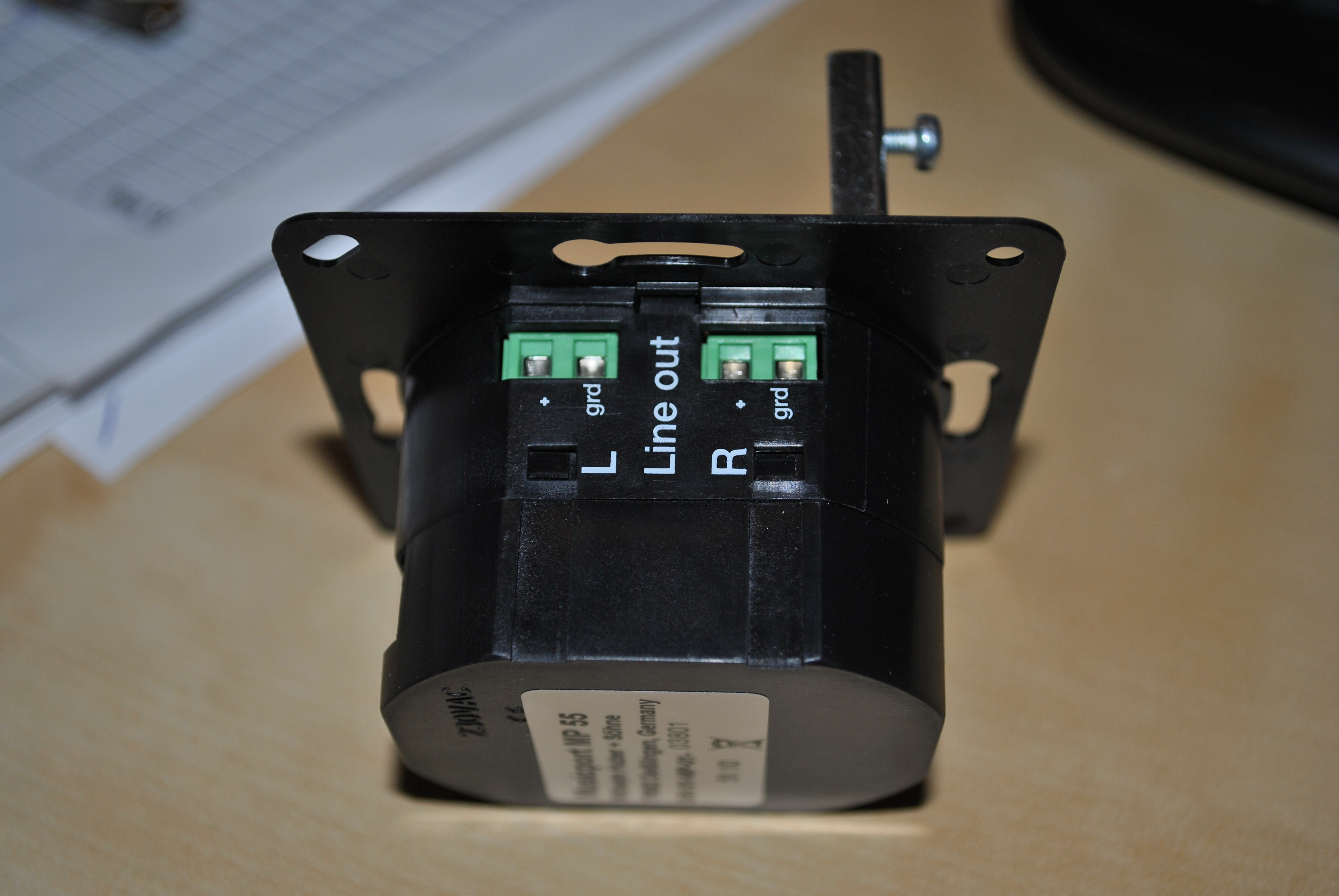

Har en problemstilling. På badet har jeg kjøpt en Gira iPod-docking som jeg skal koble til en ekstern forsterker og høyttaler. Jeg har kun en høyttaler og vil da gjøre om stereo-signalet om til mono-signal uten for mye bry. Jeg har en teori om hvordan jeg kan oppnå dette. På bildene ser dere komponentene jeg bruker.
Fra utgangen på dockingen kobler jeg på to coax-kabler som jeg terminerer med RCA plugger i andre enden. Så bruker jeg et RCA Y-ledd (2 hun -> 1 han). Da sitter jeg igjen med 1 RCA han, som jeg kobler til f.eks R på forsterkeren, og så kobler jeg høyttaleren til R-out på forsterkeren.
Noen innsyn om hvordan dette kommer til å gå? :)

Bør kunne fungere det. Alternativt kan du legge lask mellom + og + på Line Out og sende det i ein kabel vidare. Er det nødvendig med coax?
