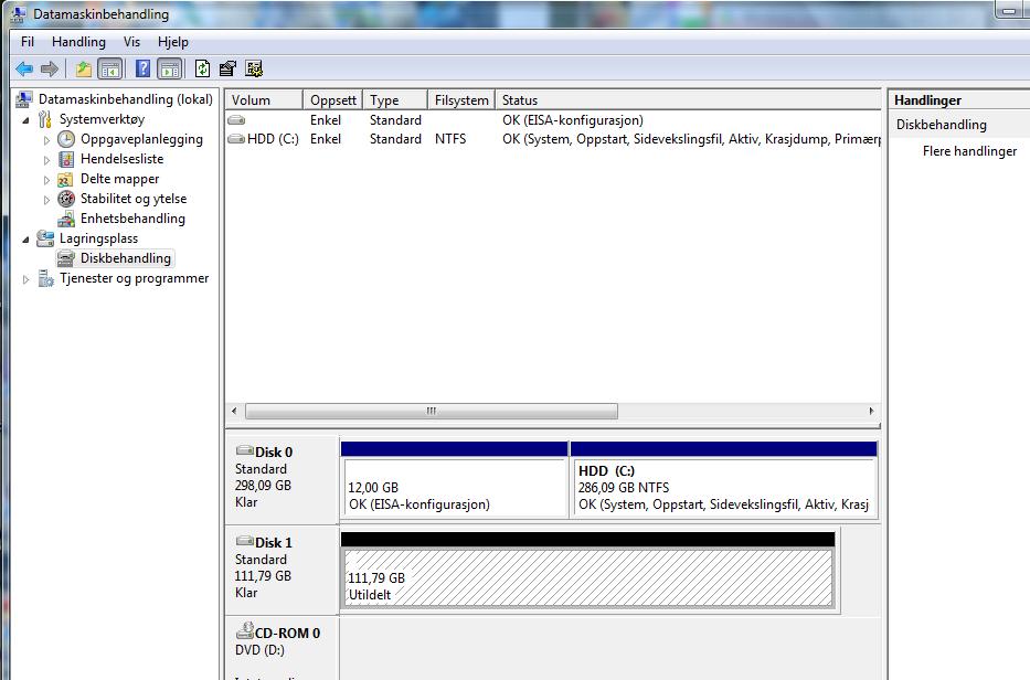

Baranladion Skrevet 9. januar 2011 Forfatter Skrevet 9. januar 2011 Da ser vi at 120 GB disken nå er disk 2. Den kan ikke leses. Disk 1 er nå en minnepinne? Eller ser det likt ut som før i Diskbehandling? Ser helt likt ut...
Hårek Skrevet 9. januar 2011 Skrevet 9. januar 2011 Det var litt uventet. Men OK, er alltids en mulighet for at MBRlister tar feil. Da regner jeg med at du ikke har noen minnepinne eller kortleser tilkoblet. Kun interndisken og denne USB disken. Lukk Diskbehandling. Åpne diskpart. (Start - Kjør - skriv diskpart) Det åpner seg nå et kommandovindu (sort vindu med hvit skrift). Skriv list disk. Da forventer jeg at du ser Disk 0 og Disk 1. Hvis du ser noe annet, ikke gå videre. Skriv select disk 1. Du vil da se: "Disk 1 is now the selected disk." Skriv clean. Når det er gjort kan du stenge dette vinduet. Så åpner du Diskbehandling igjen. Forhåpentligvis får du nå et vindu som spør om du vil initialisere disken. Velg MBR. Så kan du lage en ny partisjon.

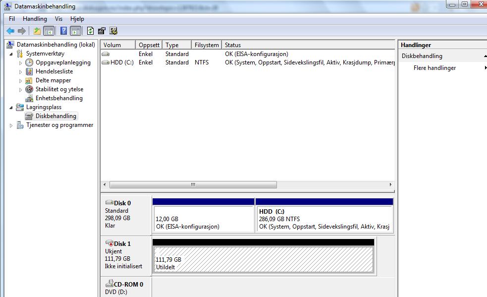

Baranladion Skrevet 9. januar 2011 Forfatter Skrevet 9. januar 2011 Da ser det slik ut Kom ikke opp noe automatisk dog...
Hårek Skrevet 9. januar 2011 Skrevet 9. januar 2011 Ser riktig ut. Det burde ha kommet opp automatisk, men da kan du gjøre det selv. Høyreklikk på venstre side, der det står "ikke initialisert". Da skal du kunne velge initialisering fra menyen?

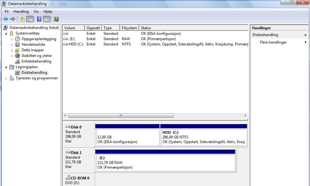

Baranladion Skrevet 9. januar 2011 Forfatter Skrevet 9. januar 2011 Da initialiserte jeg og brukte mbr, ble slik nå: Kommer fortsatt ikke opp på min datamaskin men..
Hårek Skrevet 9. januar 2011 Skrevet 9. januar 2011 Bra, nå er disken initialisert. Da mangler det bare å lage en partisjon og formatere. Høyreklikk på høyre side ("utildelt"), så går det nesten av seg selv ... Du har nå vært gjennom akkurat det samme som å koble til en helt ny disk ('clean' kommandoen fjernet den gamle initialiseringen). Og det er veldig mange som kommer hit og lurer på hvorfor den nye disken ikke dukker opp av seg selv i Min Datamaskin... Men det vil den ikke gjøre før man lager en partisjon.
