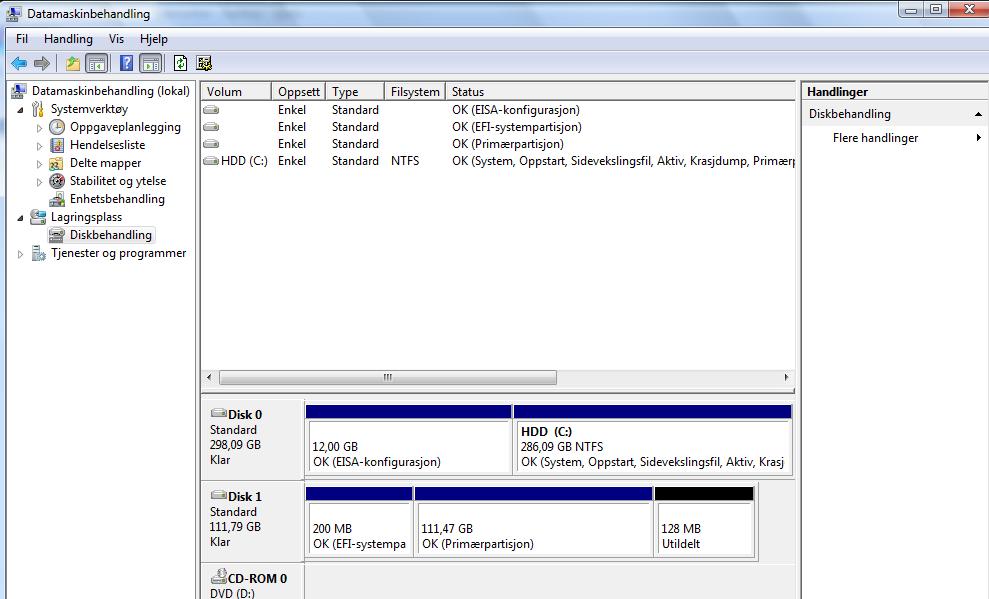

Baranladion Skrevet 7. januar 2011 Forfatter Skrevet 7. januar 2011 Dukket opp en der som muligens kan være den? 111,47gb OK(primærpartisjon) Står også at den er 100% ledig, noe som er rart da det skal være filer på den....

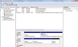

Baranladion Skrevet 7. januar 2011 Forfatter Skrevet 7. januar 2011 (endret) dette får jeg opp også, men kommer liksom ikke inn på hardisken... Finner den ikke noe sted. Endret 7. januar 2011 av McHalvorsen
Hårek Skrevet 7. januar 2011 Skrevet 7. januar 2011 (endret) Har den et filsystem? Det beste er at du legger ut et skjermbilde av Diskbehandling. Endret 7. januar 2011 av Hårek
Baranladion Skrevet 7. januar 2011 Forfatter Skrevet 7. januar 2011 La inn skjermbilde av diskbehandling i forrige post
Hårek Skrevet 7. januar 2011 Skrevet 7. januar 2011 Den har ikke noe filsystem, og derfor heller ikke noen bokstav. Du kan bruke MBRlister (se min signatur) for diagnose. Kan da se på det i morgen.
