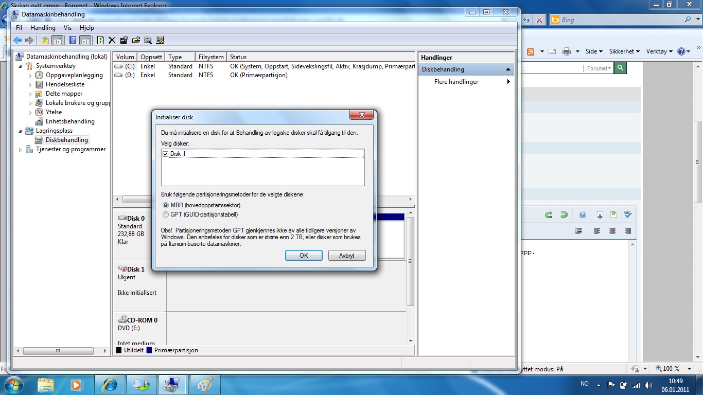

3 år gammel 2,5" ekstern hdd ble plutselig ikke initialisert (sektorfeil)? Forslag til hva som kan gjøres?
Den eksterne disken sluttet plutselig å komme opp under "Min datamaskin"*
Windows foreslo å ta en reparasjon. Den virket litt etter på det, men hengte seg fort opp.
Nå er den kun synlig under Enhetsbehanling som "Ikke initialisert" (se vedlegg). Når jeg forsøker å initialisere den går dette ikke med noen av metoden som er listet opp i Diskbehandling. Lurer på om MBR kan være ødelagt. Når man startet opp PCen med den eksterne disken koblet til, vil ikke Windows starte (blåskjerm). Tar jeg ut disken startet den fint igjen. Det er min søsters disk og det finnes et par filer som hun gjerne ville hatt der, så håper noen glupiser har noen tips. Har testet med testdisk, men den finner kun den interne disken i maskinen jeg bruker.

Ja, alle filene utenom en ligger på andre steder har hun sagt, så i verste fall får den bare gå fløyten... Fant forresten et WD Diagnostics program som kjører diagnosetest på WD-disker. Lastet det ned og testet og det finner også en feil som det sier at programmet kan rette, men da vil også filene bli slettet (sannsynlig vis, men ikke sikkert)....
