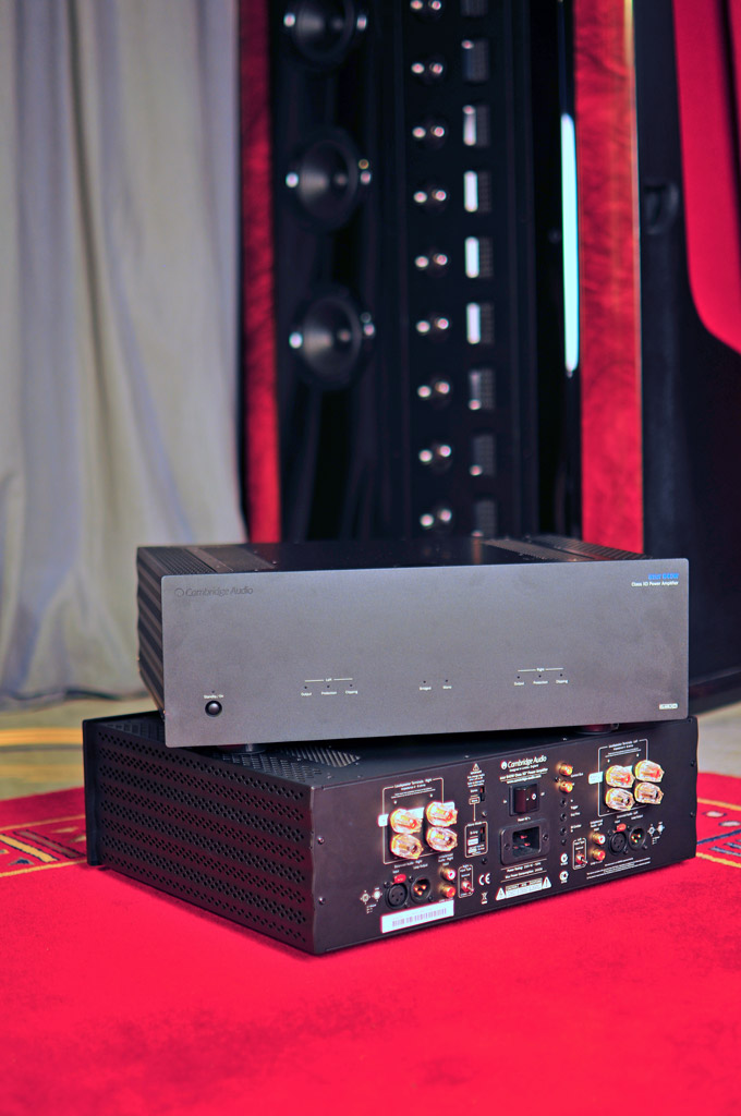

Alle objektene på vedlagte bilde skal være "skarpe", også høyttaleren som er plassert bak forsterkerne.
Bildet er tatt med Nikon 35mm f/1.8 DX
Kjøp av objektiv: Hvilke brennvidder bruker du mest i dag?
Dybdeskarphet: Blend ned! Prøv f/8, f/11 eller så.
Og - råd til deg spesifikt: Skru av bassen når du skal ta bilder! 120 dB @ 20Hz er litt for mye vibrasjoner..

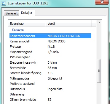

(Edit: Siden jeg ser at du spør om kameratype i posten over - exif sier D300)
