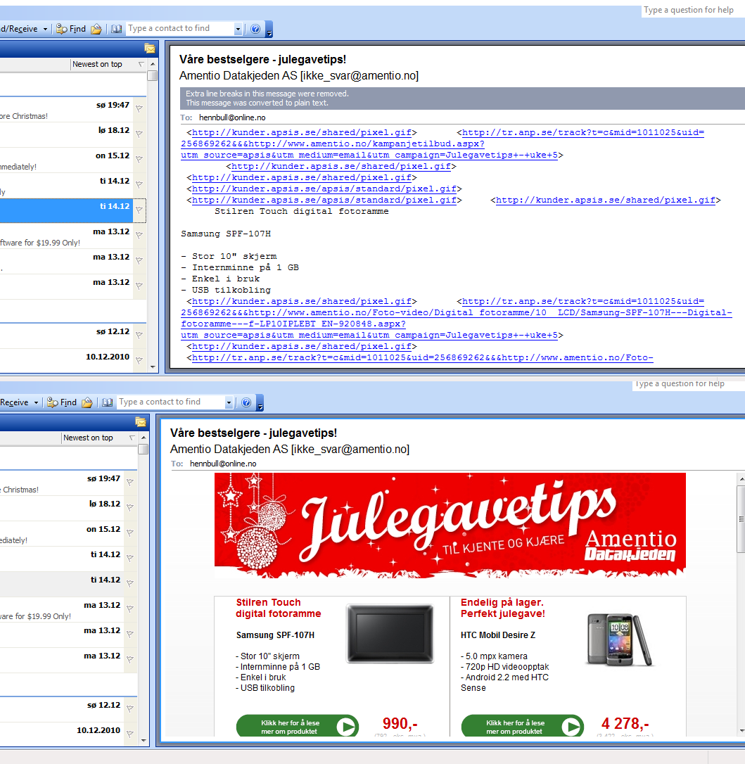

Under Trust Center settings vil du også finne en rekke innstillinger som gjør generell visning av epost sikrere. DEP bør f.eks stå på for Outlook. Du kan også stille inn på i hvilken grad bilder det referes til i html mailer skal lastes ned automatisk, f.eks kun fra Trusted Zones i IE.
Det er også verdt å merke seg at under Vista/windows 7 vil epost programmet kun kjøres som standard bruker dersom du har UAC på, noe som er en vesensforskjell fra å ha diskusjonen rundt en XP basert plattform.
Så er det selvsagt andre elementer i totalløsningen som er viktig for å redusere risikoen, slik som antivirus som integreres med outlook, god AV/spam filtrering på egen exchange og potensielt en ekstern "vasking" av mail før den i det hele tatt kommer fram til deres Exchange server. Det er viktig å se på totalbilde når man vurderer risiko, mange har en tendens til å henge seg opp i enkeltinnstillinger når man har slike diskusjoner.
Takker Kristian. Bra svar, og egentlig i samsvar med in egen oppfattelse av problemet. Tror jeg kommer til å slippe litt på dette, eller i allefall se litt på hvordan en forhåndsvisning eksempelvis kunn kan vise tekst etc.
