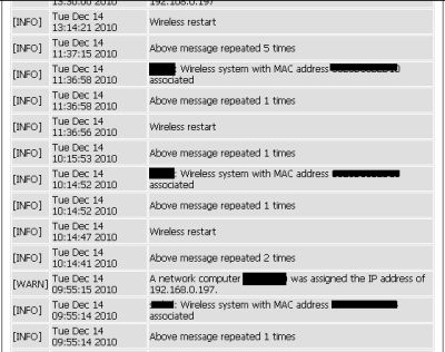

Kjøpte meg en D-link DIR-655, og den virker forsåvidt glimrende, men jeg har følgende problem: Flere ganger om dagen (fra 7-8 og oppover) restarter ruteren det trådløse nettet. Den kablede delen beholder nettet. Ruterloggen melder "wireless restart", uten flere opplysninger. Nettet blir dermed vekk et par minutter før det er oppe igjen. Dette er litt irriterende, da jeg har et par enheter hengende trådløst.
Tips/hint?
