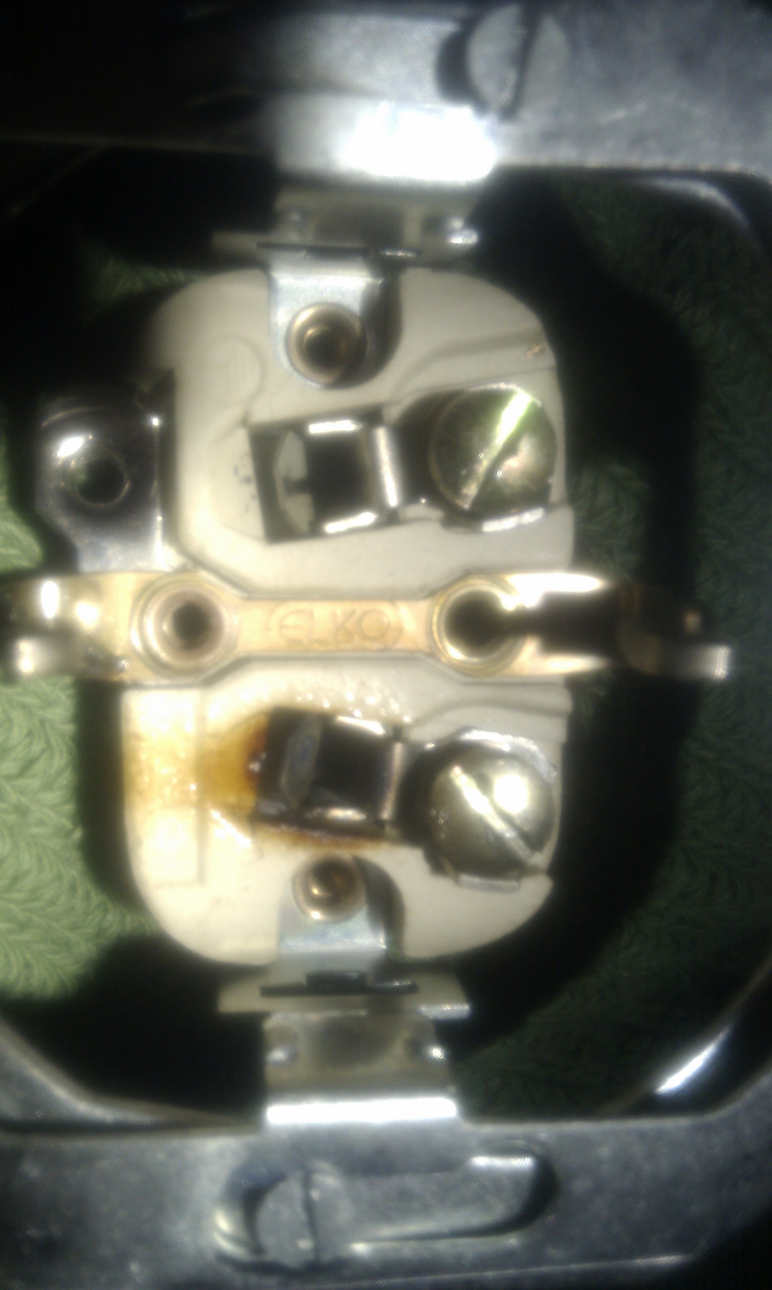

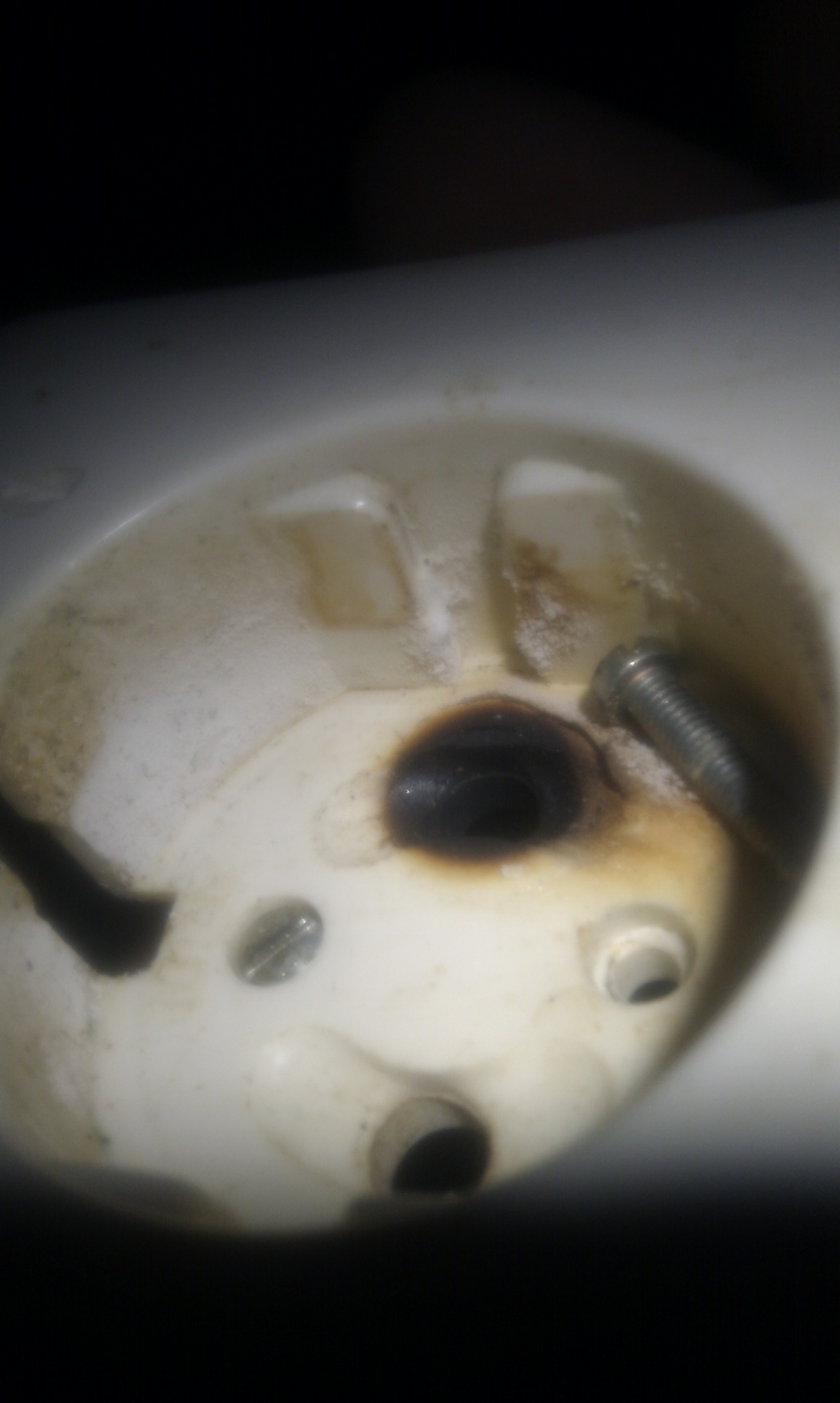

-lost Skrevet 3. desember 2010 Skrevet 3. desember 2010 Hei, jeg har en stikkontakt som har brent, det er den ene fasen, legger til noen bilder så vi kan prøve og trekke ut noen konklusjoner. Støpselet har aldri vært trukket ut som jeg vet om, og det går til en oppvaskmaskin. Det begynte og lukte når maskinen var nesten ferdig med og vaske. Konklusjon: kan det være at støpselet satt løst, slik at det har blitt dårlig kontaktflate og dermed blitt varmkang i kontakten? eller kan det være en feil med oppvaskmaskinen?

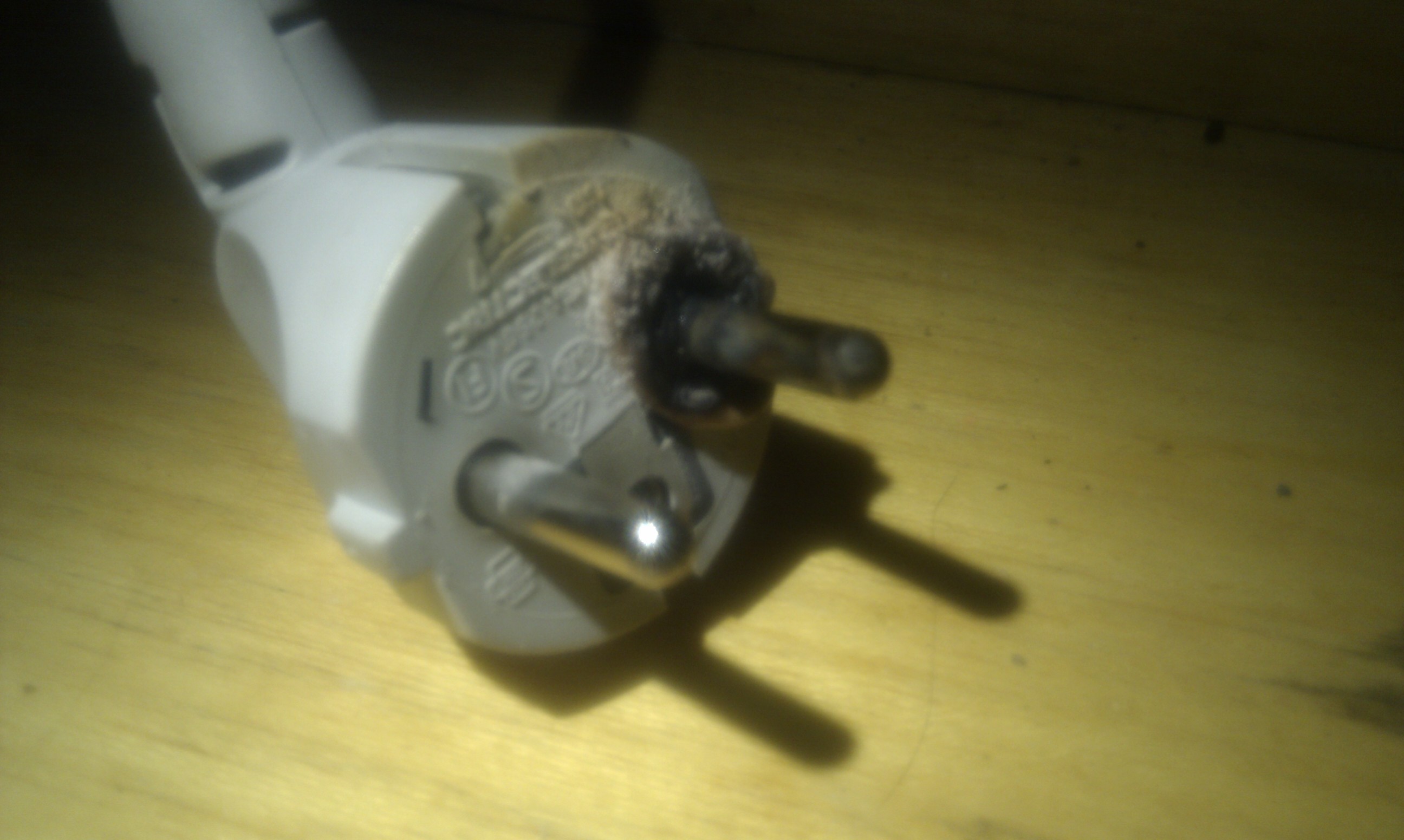

Mørbradbiff Skrevet 3. desember 2010 Skrevet 3. desember 2010 (endret) Helstøpt støpsel kan være skummelt. Har flere flere ganger vert borti at det har vert dårlig kontakt inni dem. Her har det mest sannsynelig vert dårlig kontakt inni støpselet. Også har det oppstått varme.. Jeg liker og anbefaler å bytte ut helstøpte støpsel med et støpsel med skrutilkoblinger på høyt belastete apparater Her børe du ringe elektriker for og få byttet stikkontakten. Også må du få klipper av støpselet ett stykke inn på ledninga, for å sette på et nytt et. (Og bytte støpsel har du lov og gjøre selv) Vil også anbefale vanlige folk og sjekke støpselene på apparatene sine fra tid til annen. Legg en hånd på for og kjenne om de er varm. Er de varm, så kan man vurdere og bytte støpslet. Endret 3. desember 2010 av Lakshore
Cerwell Skrevet 3. desember 2010 Skrevet 3. desember 2010 Jeg støtter Lakshore. Dette er uten tvil (i min mening) dårlig kontakt i støpselet (mellom lederen og stiften). Som du ser så er det vesentlig større varmeutvikling på støpselet (ved roten av stiften) enn noe annet sted. Løsning: Få tak i en prefabrikert kabel (helst 2,5¤) av god kvalitet og bytt hele ledningen. (Skal såklart gjøres av faglært). For egen uberholdning kan du etterpå skjære opp den gamle og se på overgangen mellom lederen og stiften. (Bilder:)

Cerwell Skrevet 3. desember 2010 Skrevet 3. desember 2010 @Quote: Om ikke vanlig så skjer det at dårlig kvalitet på tilkoblingen i støpselet (presset på endehylsen og presset mellom stiften og endehylsen) er for dårlig. Dette sees som regel på apparater med høy belastning og som brukes ofte. Den varierende belastningen forårsaker varmgang i den svake tilkoblingen og ytterligere varmgang etterhvert som materialet har rom for å endre størrelse i takt med temperaturen. Gode eksempler er vaskemaskiner, kaffetraktere varmtvannsberedere etc.

SirAmp Skrevet 4. desember 2010 Skrevet 4. desember 2010 (endret) Jeg syntes ikke dette ser ut som "ferdigstøpt plugg" problematikken. Da pleier problemet å være mer synlig på baksiden av pluggen. I dette tilfellet ser det ut som om at det er kombinasjonen av en gammel stikkontakt (som kanskje har stått i et fuktig miljø i tillegg) og relativt høy induktiv belastning som slåes av og på opptil flere ganger per bruk. Dette er bla. grunnen til at det i NEK 400: 2010 har kommet krav til fast tilkobling av bereder med en effekt på 2000 W eller høyere, det samme burde kanskje vært vurdert for andre store belastninger også? Konklusjon: Få byttet Stikkontakten og pluggen på vaskemaskinen. Endret 4. desember 2010 av SirAmp
