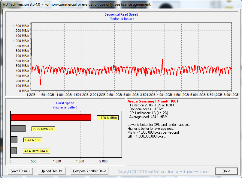

Nizzen Skrevet 29. november 2010 Skrevet 29. november 2010 (endret) 4stk Samsung f4 i raid-5 på Areca 1880ix-24 8x WD green 2tb Areca 1680ix 8x hitachi 2tb Areca 1680ix Endret 29. november 2010 av Nizzen

Nizzen Skrevet 29. november 2010 Skrevet 29. november 2010 Selvfølgelig går det raskere når initialiseringen er ferdig! Det sier seg jo selv... Men det ser ut som det er noe feil ja. sånn til sammenlikning; 005:33:19 tok det å lage raid 5 med 4x samsung f4 2tb disker. Dette er jo også såkalte "green" disker. Ikkje evig raske, men flott til lagring. Holder på å kjøre dem ganske hardt for å se om de er noe å satse på videre i raid. Samsung har iallefall ikkje sviktet meg før. Har jo over 20 stk 24/7 surrende
