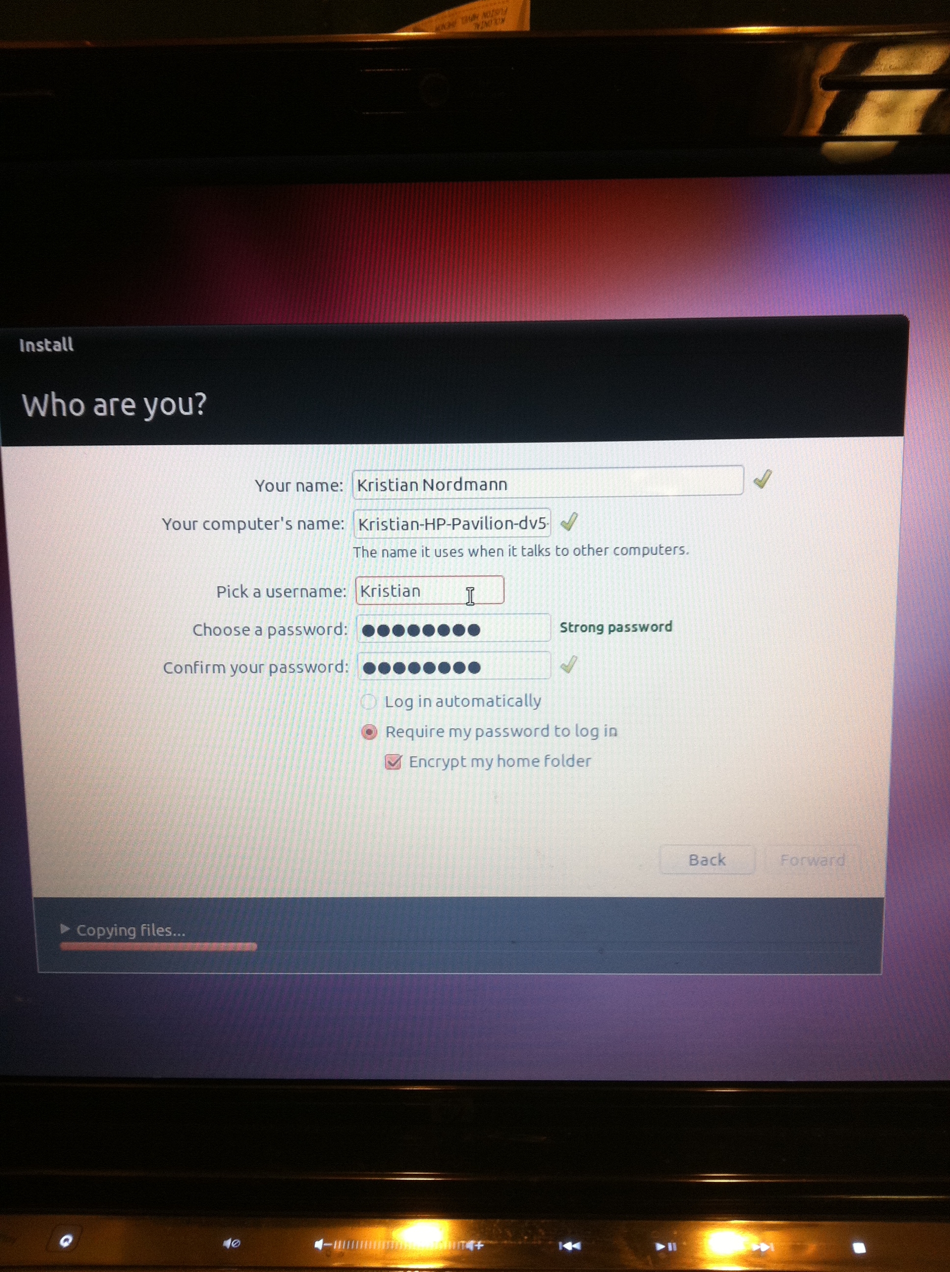

Vertical^ Skrevet 15. november 2010 Skrevet 15. november 2010 Hei! Skal installere Ubuntu 10.10 på min bærbare maskin, men møtte på et problem. Som dere kanskje ser så er "Forward" knappen grå, og ikke trykkbar. Hva har jeg gjort feil?
hernil Skrevet 15. november 2010 Skrevet 15. november 2010 Hm, prøv liten forbokstav i brukernavnet 1
Kagee Skrevet 16. november 2010 Skrevet 16. november 2010 Jeg vil gjette på at det enten er brukernavnet, eller så vil den at du skal lage et bedre passord.

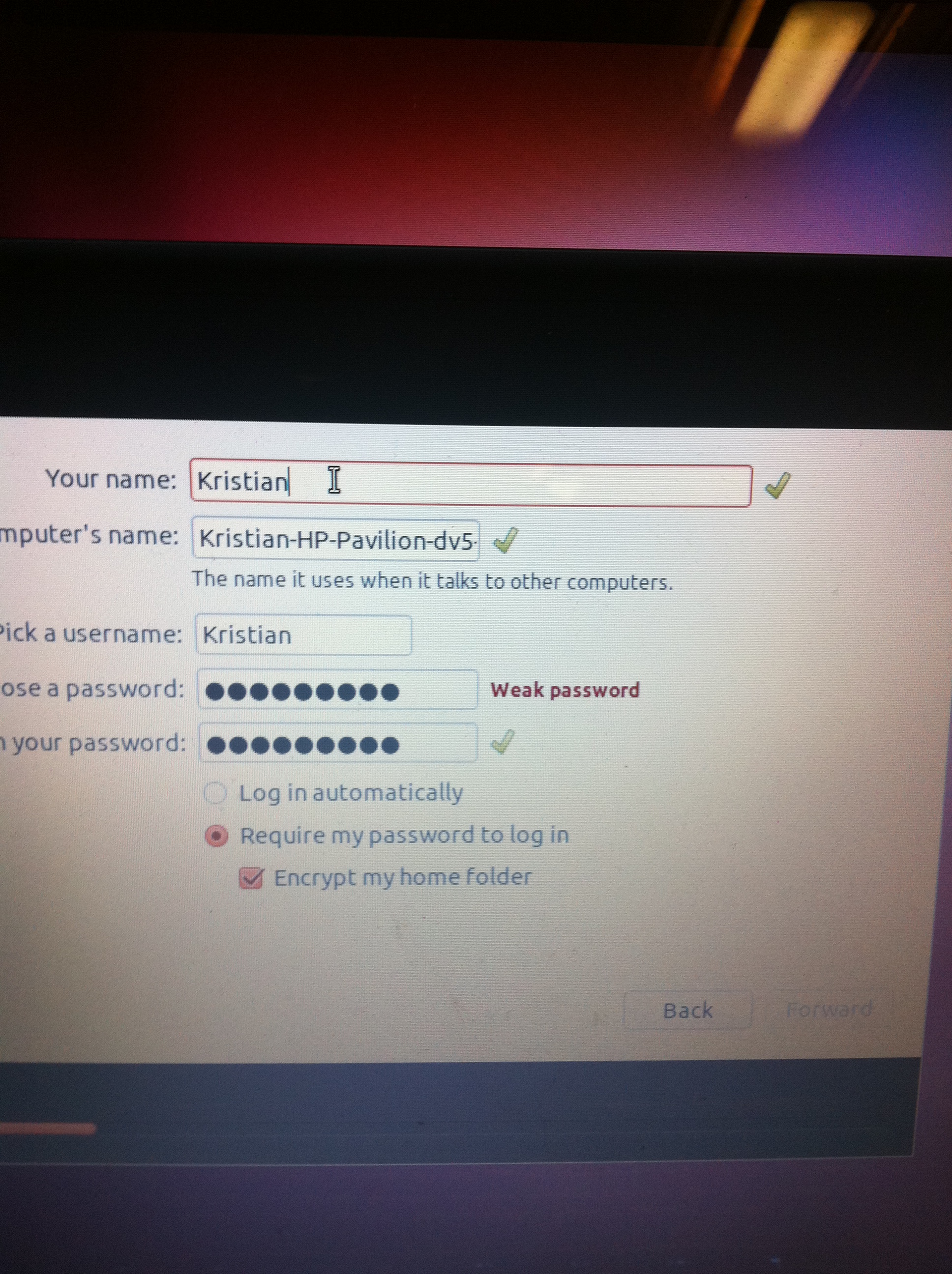

Puke Nukem Skrevet 16. november 2010 Skrevet 16. november 2010 "Weak password" Der har du nok problemet
Vertical^ Skrevet 16. november 2010 Forfatter Skrevet 16. november 2010 Takker for tipsene. Skal prøve det dere har nevnt, for så å informere tilbake Takker!
Vertical^ Skrevet 16. november 2010 Forfatter Skrevet 16. november 2010 Jeg har da prøvd alt dere har nevnt. Fortsatt ingenting :/
Puke Nukem Skrevet 16. november 2010 Skrevet 16. november 2010 "Copying files" står der, da er vel innstalasjonen i gang antar jeg
Vertical^ Skrevet 16. november 2010 Forfatter Skrevet 16. november 2010 (endret) Har ventet på den, og helt til slutt står det "Ready when you are". Noe som gir tegn på at jeg kan gå videre, men det kan jeg ikke. Forward knappen er fortsatt grå. Endret 16. november 2010 av Vertical^
Emancipate Skrevet 17. november 2010 Skrevet 17. november 2010 Hvis du klikker på "> copying files" vil det åpne seg et felt hvor eventuelle uforutsette feilmeldinger skrives ut. Ta en titt på det.
Kagee Skrevet 17. november 2010 Skrevet 17. november 2010 (endret) adduser (commandoen som lager brukere) blir styrt av den følgende regualr expression i Ubuntu/linux (/etc/adduser.conf): NAME_REGEX="^[a-z][-a-z0-9_]*\$ Det vil si, bare små bokstaver. Endret 17. november 2010 av Kagee
Emancipate Skrevet 17. november 2010 Skrevet 17. november 2010 adduser er bare et shellscript for å gjøre det enklere. useradd kan lage brukere med stor forbokstav.
Kagee Skrevet 18. november 2010 Skrevet 18. november 2010 Vel, ok, greit nok - "en av kommandoene som lager brukere" - men løsnignen står fortsatt og er utestet.
Vertical^ Skrevet 18. november 2010 Forfatter Skrevet 18. november 2010 (endret) Aha. Så jeg bør prøve små bokstaver i brukernavn, passord, og hele den pakka? Endret 18. november 2010 av Vertical^
MRN Skrevet 22. november 2010 Skrevet 22. november 2010 Eller så har du øæå i passordet. Kan noen tilbakevise denne? Høres veldig feil ut i mine øyne
Vertical^ Skrevet 2. desember 2010 Forfatter Skrevet 2. desember 2010 Sorry for et sent svar, men tenkte å informere dere som takk for hjelpen! Den lille bokstaven jeg måtte ha i brukernavn var problemet, så nå kjører jeg Ubuntu! Og takk for hjelpen!
