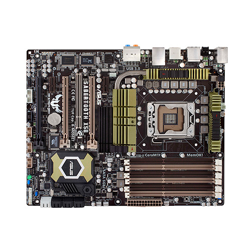

Jeg kjøpte dette hovedkortet nå:
http://www.asus.com/product.aspx?P_ID=AM2RChl84MZrKh6J&templete=2
Om ikke annet vil det kle Noctua viftene mine godt :p
Regner med å kunne hente det i bua til komplett.no siden det ble bestilt før 9. Ha det som et erstatterkort og selge det jeg sender til RMA evt. Samt at jeg får testet om annet er gåent. Fant dog ingen ny overgangskabel til kabinettet så det er mulig jeg tar å fikler ut en strømknapp i et gammelt kabinett.
