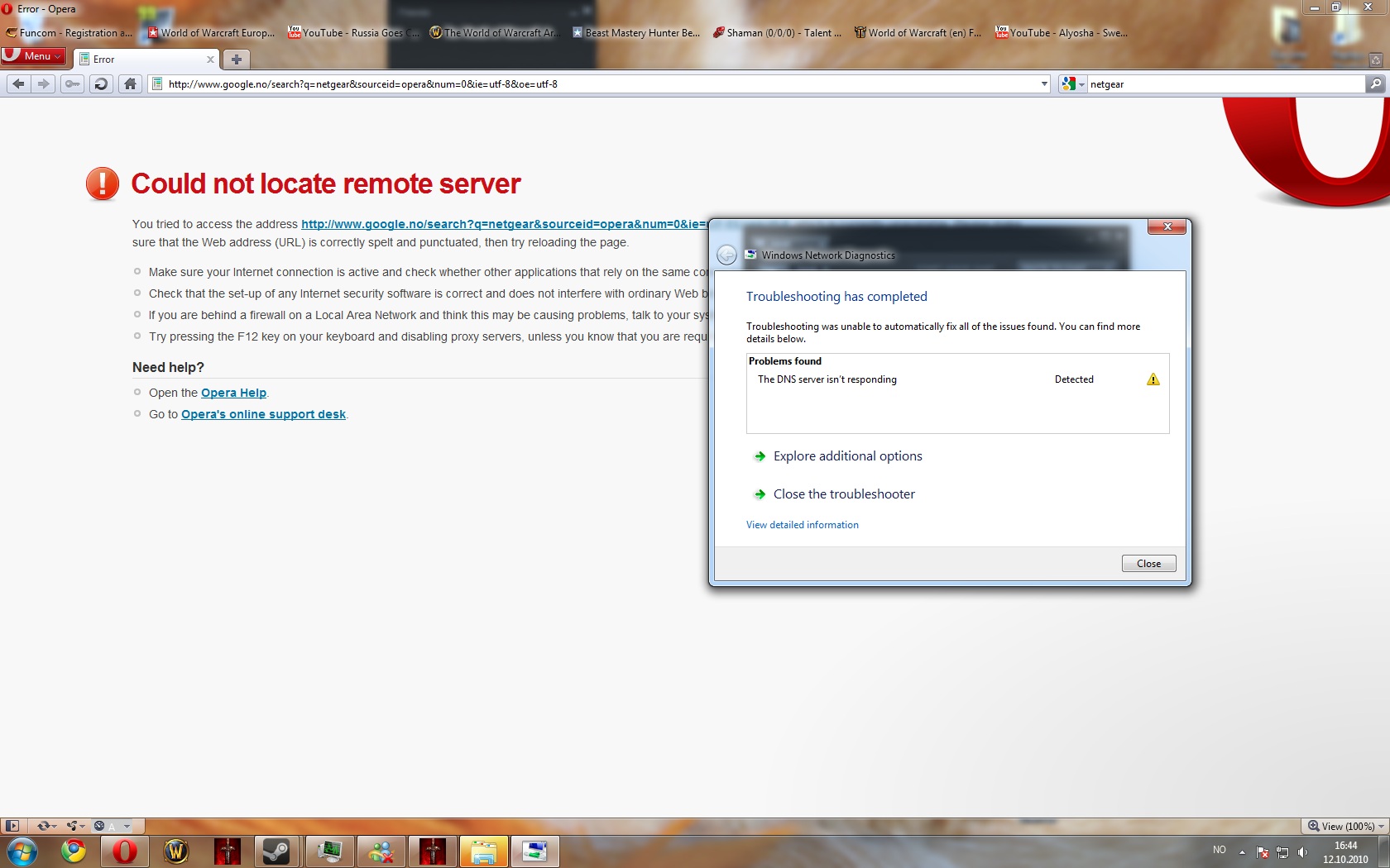

Hepp, her en dag mistet jeg plutselig internet. Var vel på søndag og ikke før på mandag når jeg skulle til å ringe Canal Digital og kjefte de opp fant jeg ut at det var "PC link" lyset som ikke lyste.
Fant fort ut at løsning var enkel, ta ut kabelen fra min trådløse netgear router og sette den rett i modemet. Men noen som vet hvorfor jeg ikke lengre får nett gjennom routeren? Fungerer verken via kabel eller trådløst.
Legger ved noen bilder for kanskje mer info, kan relativt lite ang dette.

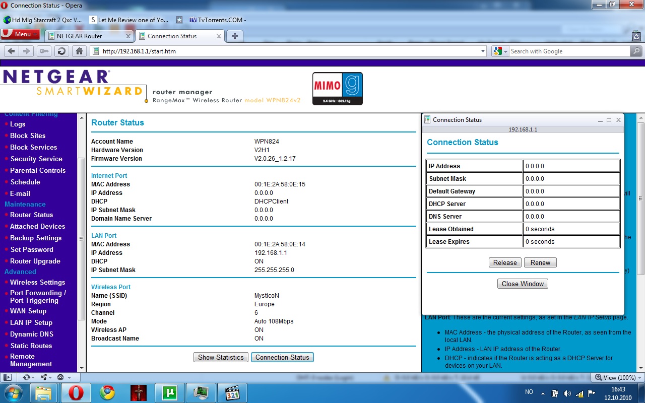

Man ser jo at WAN ikke har fått ipadresse fra modem. Sjekk at kabelen fra modemet står i internettporten.
Det gjør den:) såpass vet jeg^^
