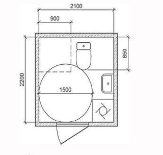

toro6 Skrevet 17. mars 2010 Skrevet 17. mars 2010 Ja, det er jo sånn et handikapbad er? Det er bare et toalett på bildet, men det står bad..

A-Jay Skrevet 17. mars 2010 Skrevet 17. mars 2010 Dette er en eksempeltegning av et bad som oppfyller de nye kravene. Det viktigste poenget er at det skal være plass til å snu en rullestol og sette den på siden av toalettet, noe som går fint her. Funksjonsfriske kan fint bruke plassen til andre ting, for eksempel skittentøyskurv. Det er ikke påkrevd med håndtak slik toth påstår, men det skal være mulig å ettermontere sånne. De faktiske kravene: * Rommet skal ha plass til en hinderfri snusirkel, som har en diameter på 1,5 meter utenfor møbleringssonen. * Det skal være minst 900 millimeter fri sideplass på den ene siden av vannklosettet og minst 200 millimeter på den andre siden. * Ved gulvmontert vannklosett plasseres avløpsrør i vanlig avstand fra veggen. Når det er aktuelt med plassering av vannklosett ut på gulvet med forkanten inntil 850 millimeter fra veggen, kan dette løses med en såkalt p-lås. * Ved et eventuelt veggfestet vannklosett skal det benyttes en skål som bygger minst 700 millimeter ut fra veggen. * Dusjarmaturen skal være ettgreps, ha termostat og skal plasseres mellom 800 millimeter og 900 millimeter over gulvnivå. * Dusjhodet skal kunne høydereguleres mellom ca 900 millimeter og 2,1 meter over gulvnivå. * Dusjnisjen skal være uten trinn og kanter i forholdet til gulvet rundt. * Veggen i dusj- og toalettsoner utføres med skrufaste plater eller tilsvarende for å gi festemuligheter til ettermontering av utstyr som armstøtte, bøyler, klappseter e.l lignende i en høyde på mellom 400 millimeter og 1,6 meter over gulvnivå. * Gulvet skal være sklisikkert * Kontrastfarger mellom flater og inventar skal forenkle orienteringen. * Dersom det leveres belysning, skal den være avblendet. KILDE: NS 11001-2/STANDARD NORGE Det er kun på de minste badene hvor disse kravene vil bli merkbare og kunne føre til endringer i plantegninger. På litt større bad er det ikke vanskelig å finne plassen som kreves. Mange av disse kravene vil også komme til nytte for eldre mennesker som er ustø til bens, og litt av ideen er da også at det skal bygges boliger som "tåler" at man blir gammel i dem. Jeg er enig i at det vil kunne få negative økonomisk konsekvenser for førstegangsetablerere og studenter. Det burde man tenkt på tidligere, og brukt de økonomiske insitamentene som man allerede har for førstegangsetablerere og studenter til å kompensere for dette. For eksempel økt stipend til studenter. Helt nøyaktig hvordan det skulle løses får folk som kan mer om økonomi enn meg svare. Men jeg er ikke mot tiltaket i seg selv, bare i det faktum at hele regningen kastes over på førstegangsetablererne.

toth Skrevet 17. mars 2010 Skrevet 17. mars 2010 [quote name='A-Jay' date='17. mars 2010 - 17:47' timestamp='1268844459' * Dusjarmaturen skal være ettgreps, ha termostat og skal plasseres mellom 800 millimeter og 900 millimeter over gulvnivå. * Dusjhodet skal kunne høydereguleres mellom ca 900 millimeter og 2,1 meter over gulvnivå. * Dusjnisjen skal være uten trinn og kanter i forholdet til gulvet rundt. * Veggen i dusj- og toalettsoner utføres med skrufaste plater eller tilsvarende for å gi festemuligheter til ettermontering av utstyr som armstøtte, bøyler, klappseter e.l lignende i en høyde på mellom 400 millimeter og 1,6 meter over gulvnivå. * Gulvet skal være sklisikkert * Kontrastfarger mellom flater og inventar skal forenkle orienteringen. * Dersom det leveres belysning, skal den være avblendet. Hva om jeg vil ha dusjkabinett, eller bare badekar med dusjstang? Så jeg kan ikke ha fliser på gulvet, og heller ikke samme farge på vegg- og gulvfliser? Og jeg kan ikke ha spotter, jeg må ha avblendede, stygge lysrør? Nei vettu hva. Dette er helt uaktuelt. Og hvordan i all verden skal det kunne gjennomføres i blokker og knøttsmå studioleiligheter på 23 kvm?!

A-Jay Skrevet 18. mars 2010 Skrevet 18. mars 2010 (endret) Hva om jeg vil ha dusjkabinett, eller bare badekar med dusjstang? Dusjkabinett er på vei ut uansett. Dusj uten eget gulv er populært på moderne bad. Så jeg kan ikke ha fliser på gulvet, og heller ikke samme farge på vegg- og gulvfliser? Det finnes fliser med en litt mer ru og sklisikker overflate, så det er ikke noe problem. Å ha samme farge på gulv og vegger er uansett ikke vanlig, av estetiske grunner. Jeg kan ikke huske å ha vært på et bad med nøykatig samme farge på gulv og vegg, noensinne. Så hvis du vil ha det har du svært sære ønsker. Og jeg kan ikke ha spotter, jeg må ha avblendede, stygge lysrør? Spotter kan også avblendes. Nei vettu hva. Dette er helt uaktuelt. Og hvordan i all verden skal det kunne gjennomføres i blokker og knøttsmå studioleiligheter på 23 kvm?! Man vil måtte øke størrelsen på badet, det vil medføre ekstra kostnader så i disse tilfellene burde politikerne gått inn med ekstra økonomiske intensiver i min mening. Ellers synes jeg du overdriver effekten av disse reglene. Hva med å se på det positive? Du vil slippe knøttsmå, ufunksjonelle bad i leiligheter. Og hvis du skulle velge å bo i en bolig til du blir gammel, eller du skulle bli handikappet i et uhell, slipper du å måtte gjøre endringer på badet for å tilpasse din nye livssituasjon. Forresten gjelder disse reglene bare for ett bad per bolig, så hvis du har et nummer to-bad trenger ikke det å følge de samme retningslinjene. Endret 18. mars 2010 av A-Jay

toth Skrevet 18. mars 2010 Skrevet 18. mars 2010 Å ha samme farge på gulv og vegger er uansett ikke vanlig, av estetiske grunner. Jeg kan ikke huske å ha vært på et bad med nøykatig samme farge på gulv og vegg, noensinne. Det er helt vanlig å ha ganske like farger på gulv og vegg(om ikke kliss lik), altså langt fra kontraster. Så hvis du vil ha det har du svært sære ønsker.Jess. Og nettopp de ønskene skal være mitt valg i min bolig! Det er jo en av grunnene til at man bygger egen bolig - at man kan utforme den nøyaktig som man vil. Dette kan de handikappa gjøre like mye som oss andre. Vi må vel lage alle trapper brede nok til rullestolheis, alle dører brede nok til rullestol, og lavere kjøkkenbenker og da? Igjen, makan til vås. De handikappa kan bygge sitt hus, akkurat som alle andre med sære behov og ønsker(det er nok av dem) - jeg vil bygge mitt!
