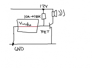

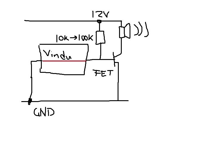

Edit: Med tanke på "hjemmemekka løsning" tenkte jeg å lage en tynn leder, typ varmetråd i bakruter som leder strøm og brytes ved brudd.

Et problem er hvordan du vil feste lederen til ruta. Muligens tape, men lederen blir jo godt synlig. Som tynn leder kan du bruke resistortråd som du sier, men kobbertråd kan jo være like aktuelt, da det ikke har så stor intern motstand.
Vet ikke hva du har tenkt på, men en mulig løsning er å skaffe en kraftig alarm-sounder for 12VDC, koble den til batteriet og styre av og på med en transistor. Når tråden brytes skrus alarmen på, 100dB ++ vil nok skremme tyvpakket, dog skremme hele nabolaget samtidig :p

Et problem er jo hvis du vil rulle ned vinduet. Legg til en knapp også slik at du kan skru alarmen av/på ved behov.
Jeg tenkte forsøke å feste detektorne inni dørene så de ikke blir synlige. (Prøve å gjøre en ordentlig jobb for en gangs skyld).
Men ja, det å lage en krets med 100dB (eller høyere, tenkte mer toghorn) sirene er planen. ;)
Men den skal kun ule i 5sekunders tid, samt at hele systemet skal skrus av så lenge tenninga er på.
