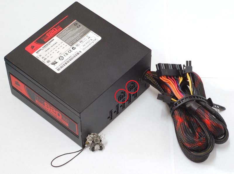

3rd_SQD Skrevet 7. oktober 2010 Skrevet 7. oktober 2010 Og en annen ting jeg har tenkt litt på, er om strømoppsettet kan ha betydning? At jeg har en strømkabel fra PSU til en harddisk, som går videre til grafikkortet, så videre til CD-rom, mens en annen går innom harddisker, vifter osv? Det er ikke dårlig fordelt, men kan fordelingen ha betydning for noe so mer relatert itl mitt problem? Corsair HX620W skal ha 2 x PCI-E 6+2 pin rett fra strømforskyningen, som skal monteres i skjermkortet ditt. D.v.s du trenger 6pin + 6 pin i GTX 460. Den PSU'n er vel modulær, så du får lete i esken om du finner de to løse PCI-E ledningene. Hvis du kjører strøm fra 4pin med overgang får du trolig ikke nok power til kort,HD etc fra en rail.
